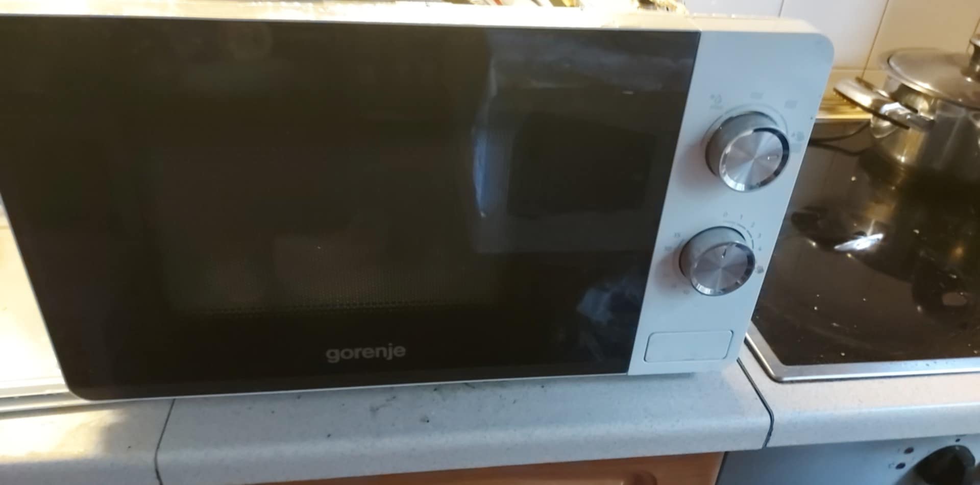

A szétszedett kipucolt kapcsolószerkezet két hétig volt jó.
Ebben nincs relé, semmi nincs, a legprimitívebb szerkezet. Egy másik magnetront próbára betettem, először azzal sem ment, utána azzal is melegített és ugyanezt csinálja, hol jó hol nem, ahogy az ember kapcsolgatja az órát.
Gondolom ehhez kapcsolószerkezet felejtős, meg nem is érné meg, ha ennyire hamar pusztulnak. Még mindig várnék egy gorenjést, hogy van-e köztetek. Mit mond ezekre a gépekre..
Köszi!

Nincs egy kapcsoló-órád, amit bele tudsz tenni? vagy szétszedni, és frankón megpucolni, esetleg egy 230V-os relét kapcsolni vele, vagy triakot.

Minden sértés nélkül azért te sem gondolod komolyan, hogy itt fusizni egy ilyen gagyival.
Mivel hol jó volt hol nem, még át is lettek forrasztva a pogácsák, tehát ez már biztos, hogy ennél jobb nem lesz.
Kapcsolószerkezetek vannak, de mindegyik más, nincs két egyforma kábé.

Vegyél bele egy új órát, és a tulaj örülni fog.
https://www.hestore.hu/prod_10040210.html
1500-2000Ft.

 Változatosság kedvéért most egy ikeás, MW R01 SA mikro került ide, ugyanezzel a hibával, hogy nem melegít. Nagyfeszbizti nincs benne.
Hangosan búg, meg néha csattan a nagyfeszkondinál.
Minden jó és mégse jó, próbára bele egy másik magnetron, még föl se csavaroztam, csak odaszorítottam és működik a gép...
Az eredeti kínai lg helyett kapott egy Litton japán magnetront. Nem tudom, hogy most tényleg ennyire gagyik, de egy csomó levegőssel találkozok mostanában.
Néha még olyat csinált, hogy az időt levette a másfél percről kb. 19 másodpercre. Csattogástól meghülyült?

 Biztos hogy nem, az is másfél évesen beszarik sok értelme nem lenne..
Most megint működik, annyiban maradtunk, hogy elviszi és nem állítgatja a fokozatszabályzót, hanem maximumon használják csak.
