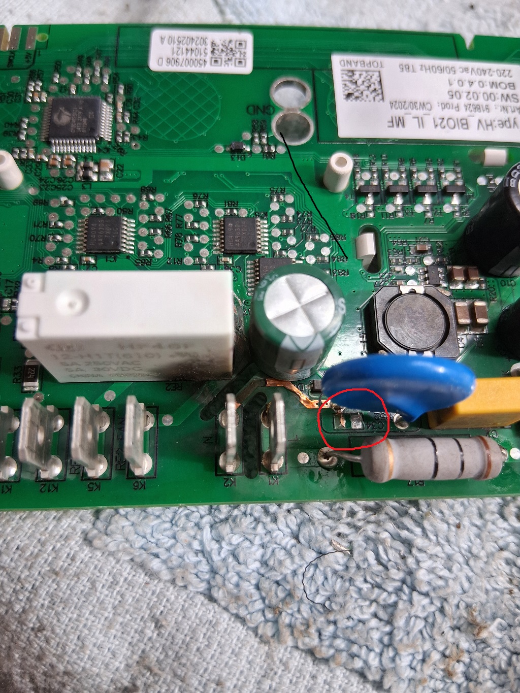

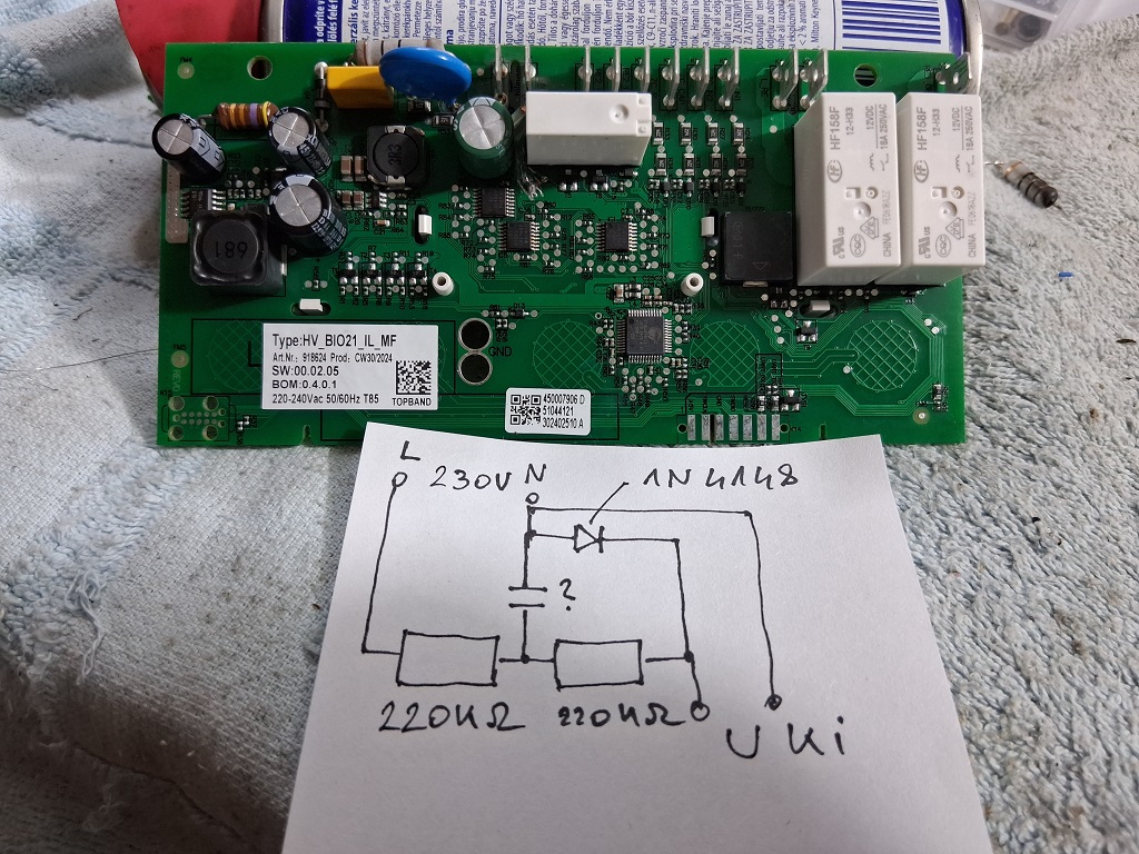

Gorenje mosogatógép elektronikában elpukkant a varisztor és elvitt magával egy smd kondenzátort.
Pozició száma C34 ennek az értéke a kérdés.
Képet melékeltem és az érdekes kapcsolást is kirajzoltam.
Köszönöm!

Nincs nagy jelentôsége annak a kondenzátornak, 220k utan már nem nagy a feszültség (még egy led dioda se nagyon vilagitana) igy bármelyik smd kerko jó oda 100nF-1µF ig. De ez nélkül is mukodnie kell a szaritogepnek.
