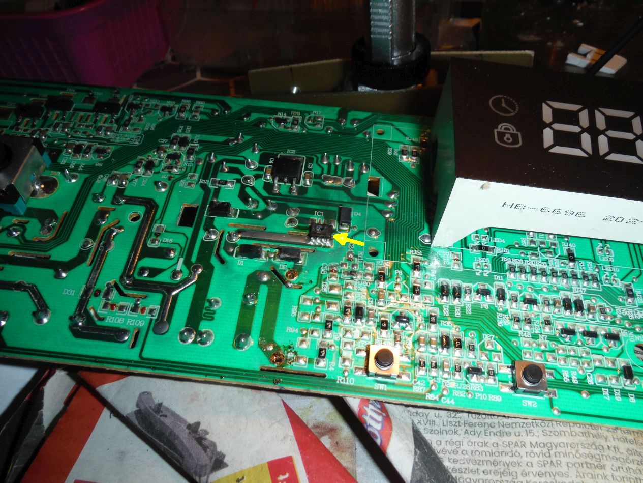

Hozzám került egy Gorenje mosógép panel,"se kép,se hang" hibával. A panelen lévő tápegység IC olyan mértékben sérült,hogy a típusa nem leolvasható.
Amennyiben valaki tudja,hogy milyen típusú táp IC van ebben a típusú panelen,akkor legyen szíves adja meg.
Valószínűleg a HISENSE HWFM8012 mosógépekben is ilyen panel van,legfeljebb a program tér el.
Egyenlőre a mosógép pontos típusát nem kaptam meg,de szeretnék haladni a panel javításával,ezért nem tudtam pontos típust írni.
Előre is köszönöm.

A képekből, meg az ügyes orosz oldalból szerintem ez inkább egy olyan AP8012-nek néz ki, vagy Viper12, Viper22a...
Csak hol van a trafó?
A Viper12-nek létezik trafó nélküli megoldása...

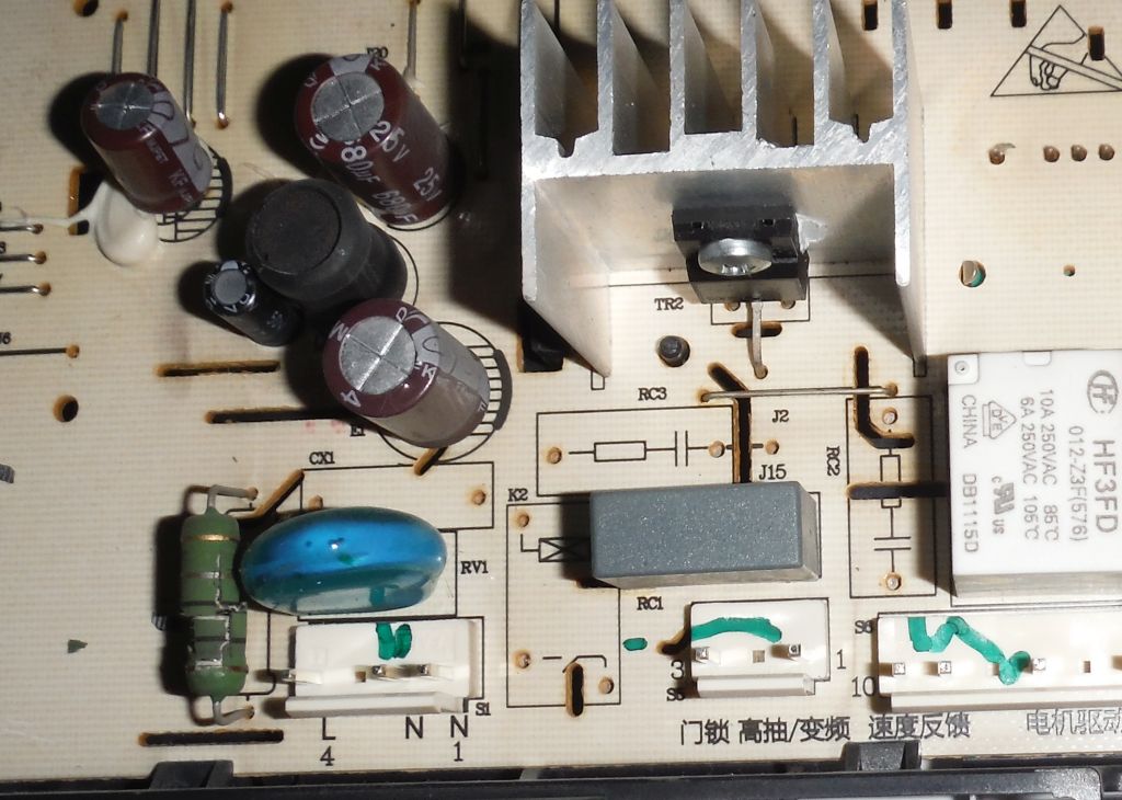

Ebben az áramkörben nem transzformátor van,hanem egy induktivitás. A méretéből biztosan valamilyen DN.
A panel táp részének top oldaláról töltöttem ide fel képet.

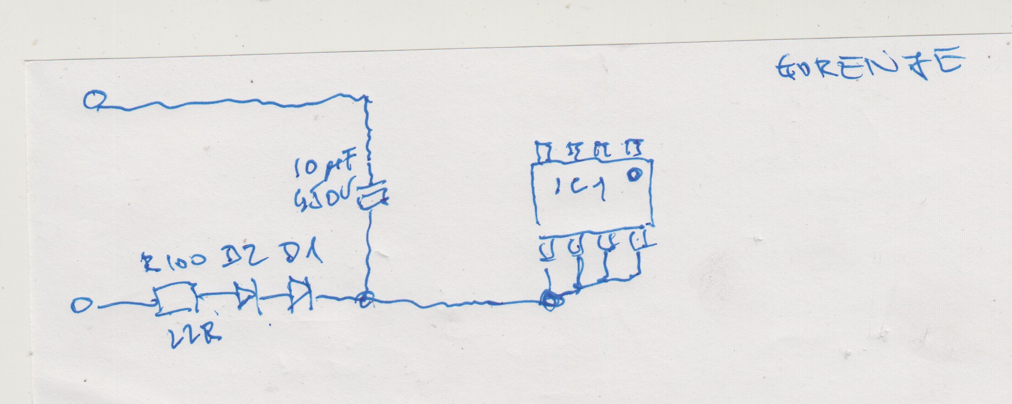

A táp IC néhány lába a csatolt rajzon látható módon van bekötve. Melyik Viper-nek ilyen a bekötése?
Pl. Viper12A

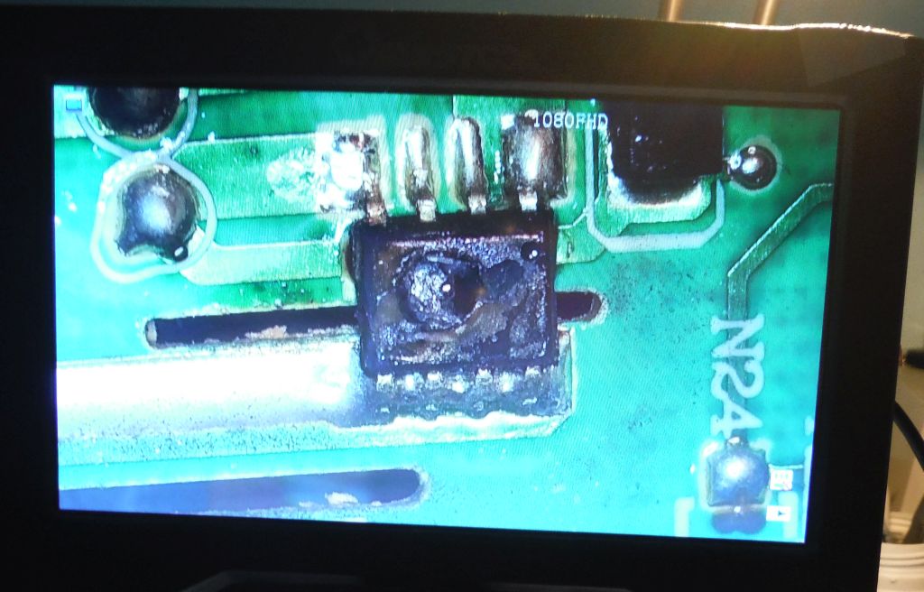

újra fényképeztem a sérült IC-t.
Nem tűnik a felírat részlet alapján Viper nek.
Raktam ide egy VIPer12A képet is.
Amennyiben gondolatban kirobbantjuk a megsérült részt,akkor sem fog hozzá hasonlítani a maradék felírat.
Van egy PN80xx sorozat, ami más ilyesmi panelekben nem SMD változatban látható, annak mondjuk hiányzik a 7-es lába. Az AP8012 alapján nem nagyon ad fel PN8012-t, csak egy már nem létező kínai oldalon van megemlítve. Adat a testvéreiről sincs...
A PN80xx-ekről itt találtam némi információt: https://www.chipown.com.cn/en/pro.html

Van rá egy száraz Martinim, hogy a felrobbant IC Viper12A
A végén lehet,hogy feláldozok egy VIPer12A-t és bele teszem az áramkörbe.
A láb kiosztás alapján lehetne.Az is lehet,hogy az IC valamelyik kínai gyárban készült és ezért más a kódja.

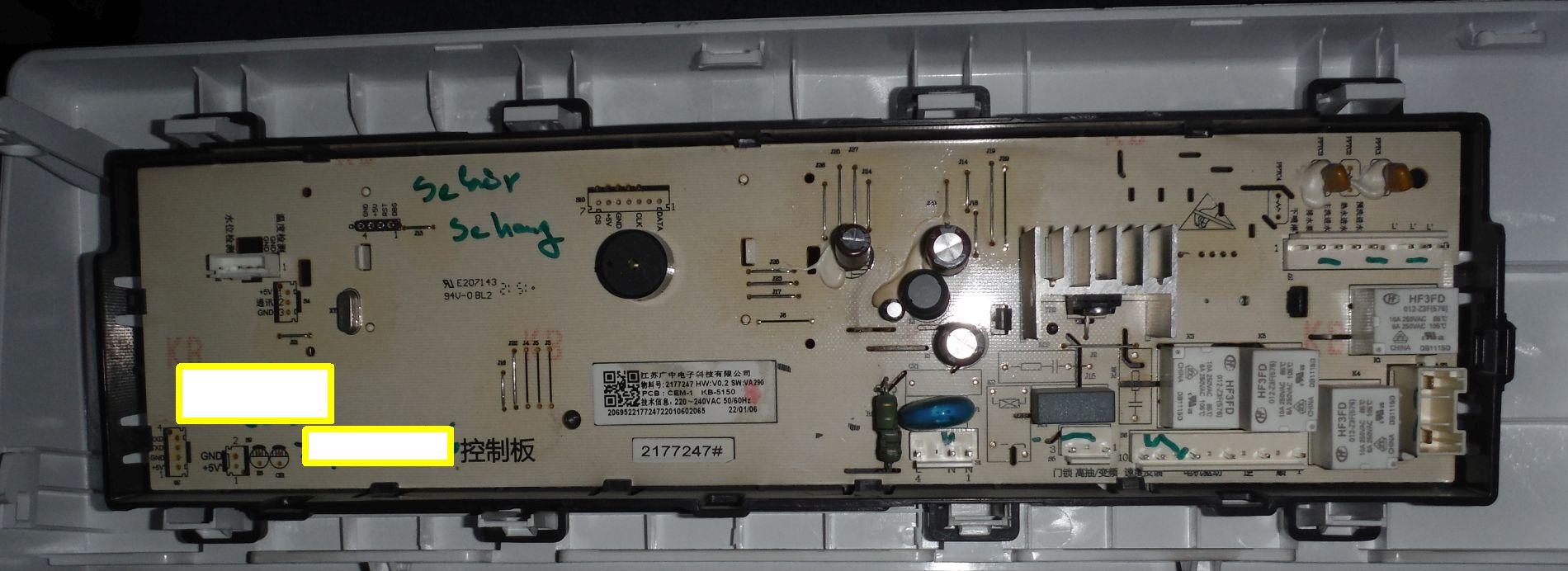

Szia.
HK2177247 modul
Module Hisense HK2177247 Machine à laver | Fiyo.fr
Próbáld meg itt beazonosítani:

LNK364GN lenne a tippem
Hi!
Hááát szerintem nem LNK364GN , a 5.6.7.8. pin egy potenciálon van, meg meg van mind a 8 lába...
