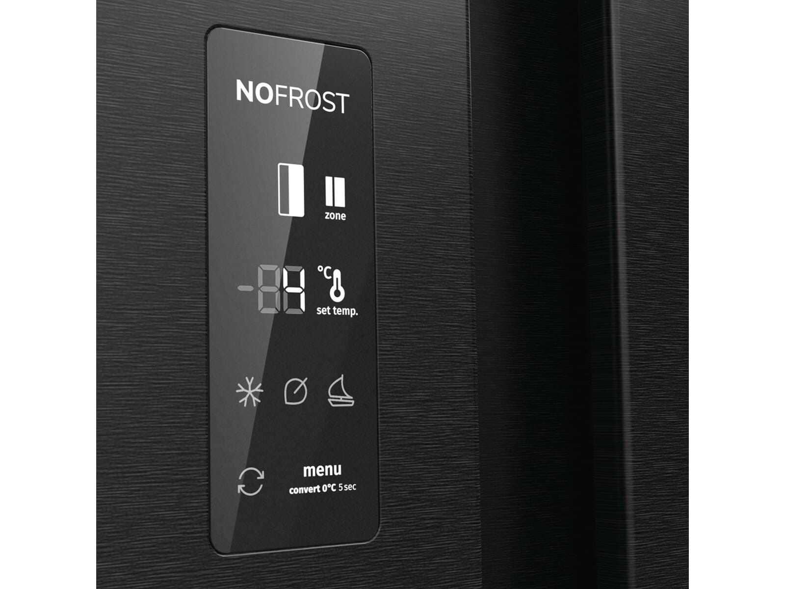

Sziasztok! A segítségeteket szeretném kérni a következő probléma megoldásában. Az történt, hogy a gép előrébb lett húzva festés miatt a beállított helyéről kb 1 métert. Majd vissza rakva a sima hűtőrésze a 4 fok helyett -2 fokot produkált.Természetesen kikapcsolva pihentettem több órán keresztül. De ez eddig nem javult meg. Eddig mindig hallottam valami szervomotorok hangját ami gondolom a belső légterelés illetve hűtés elosztást végezték. De ez most halkabb lett. Esetleg több motor van? Volt már valakinek ilyennel dolga illetve ismeri ezt a rendszert?

Várjál vele 24 órát, úgy hogy működik. Általában rendbe jön tőle a szabályozás. Az első 12-24 órában "overcool" módban működnek, főleg, ha többször kihúzták a gépet.
Próbálj a tesztmódba belépni!
Mi a hibakód?
Szia! Szerintem ez még nem tudja. Ilyen van rajt. Vagy van valami gomb kombináció?
Elvileg egyes modelleken a "Frige"+"Super Cool" gombok együttes nyomása 5 másodpercig.
Ekkor jelezhet a hibakódot.
Sziasztok! Most úgy tűnik helyre állt a gép lelki világa.Köszönöm figyelmeteket és a segítséget. Valszeg lehet bent tényleg valami túlhűtés üzemmód mert valóban a hosszabító rendezése során áramtalanitottuk a gépet kb egy 15 percre.
