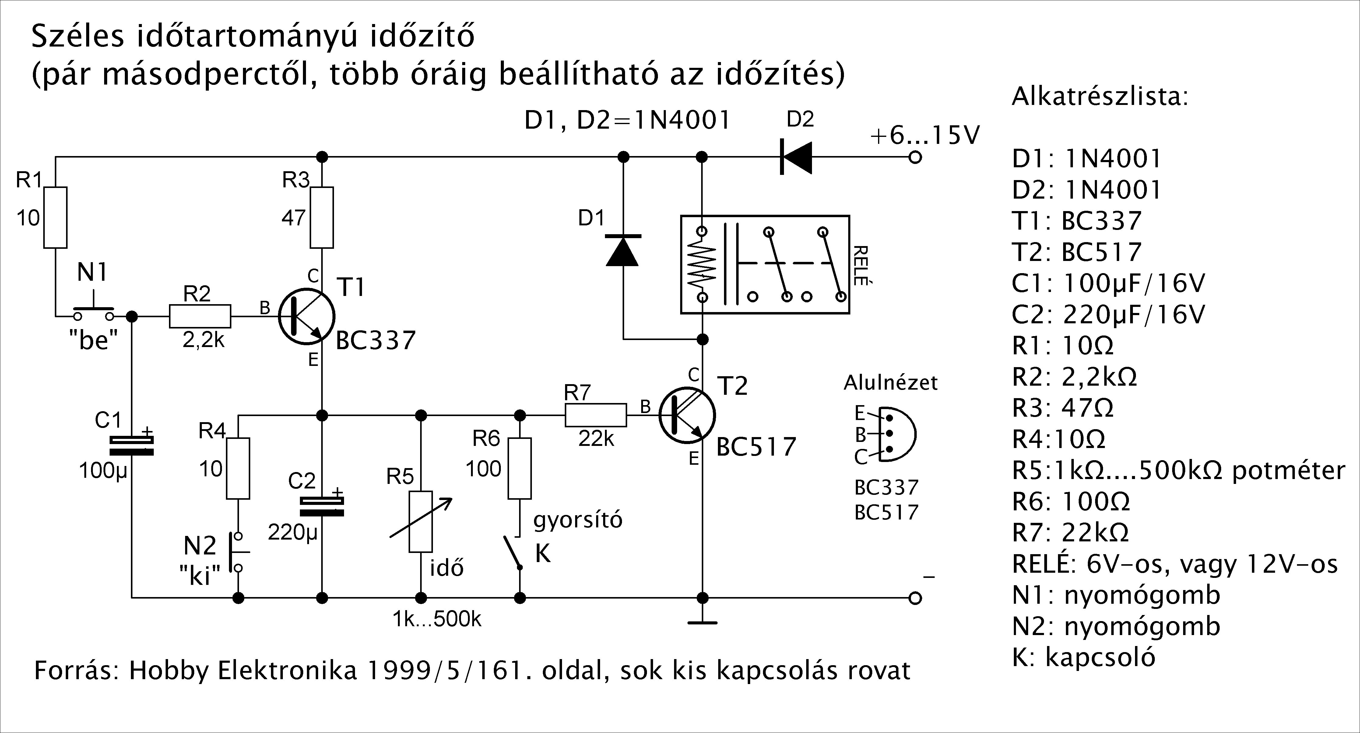

Szia !
Lehet hogy ismert számodra. Ennyire akadtam.
http://forum.hobbycnc.hu/topic.php?topic=47&page=20&order=DESC
Külön figyelmedbe ajánlom a CNC-s fórumról a csatolmányban szerepló tagot!
valamint erre a hirdetésre
http://www.njuskalo.hr/strojevi-obrada-metala/aparat-tockasto-varenje-pu...
Üdv. Laci
