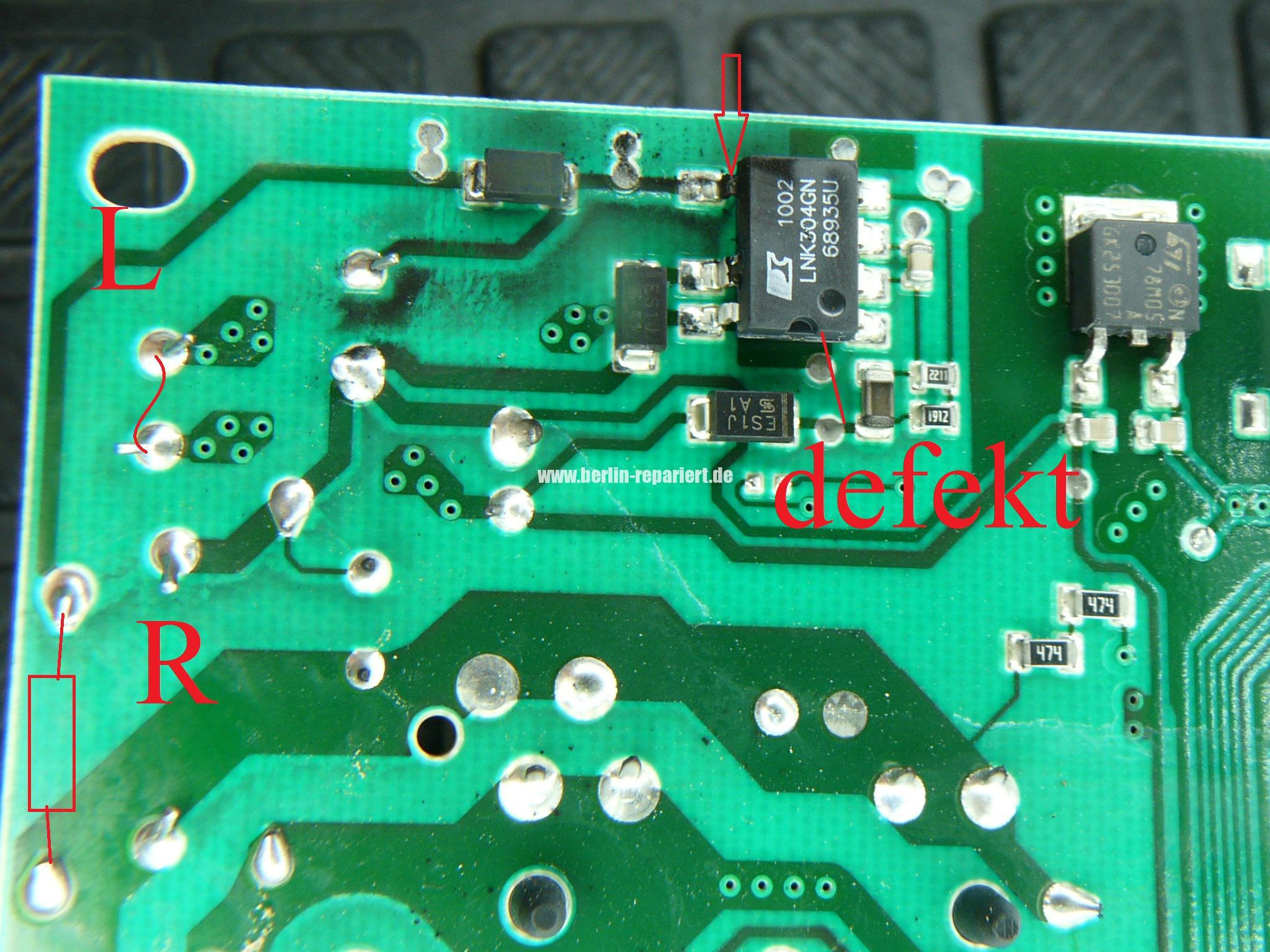

gorenje wa60005 panel R2 értéke/megoldva 33 Ohm
22 posts / 0 new
amatörmuszaki
Ez egy trafó nélküli táp.
A panel igy néz ki.
https://www.goglasi.com/search?q=Elektronika%20ves%20masine%20Gorenje%20WA50065%2C%20WA60065
A soros R2 ellenállás értékét meg tudná mondani valaki?
LNK304 elvileg a táp IC,,de csere ésR2-33r? után 16,9V a táp 12V helyett,és amikor behúz a relé inditáskor, pár mp mulva
leáll az LNK.
Esetleg egy trafó nélküli ajánlást az LNK-hoz,vagy panelkapcs rajzot ábrándoznék...
Köszönöm.

amatörmuszaki
Jó reggelt!
A D3-nál lévő smd kondit 1uF-nak mértem,cserélve 10uF-re nem változott semmi.
16.2V a 78m05 bemenetén.
R3 19.1kOhm,
R4 2.2KOhm-nem pedig 11.2K
A hálózati fesz. 237VAC
LNK304 nem melegszik durván.
Gépben is ki lesz próbálva délután,addig várom az ötleteket.
Köszi.

A 16,2Vdc nem sok egy kicsit ? A 7805-nek a különbséget ,  a terheléstől függően,  el kell disszipálnia (?) A 7805 , SOT-252 , SMD IC , bírni fogja ezt ? A 13,5Vdc kívánatosabb lenne (!) Az LNK304-en még nem folyik nagy áram . Mivel semmi nincs ráakasztva . A 100R 3W ellenállásos terhelést , amit a Bálint javasolt , megcsináltad ?
U.I.
A 16,2Vc-ből mennyi az egyenfesz és mennyi a hullámosság (brum) ?

SzBálint
SzBálint's picture
szia: az 5. ábrán az R1-R3  1%-os ellennállásokkal tudod változtatni.
A kimeneten levő (S láb)tekercs nem menetzárlatos?

amatörmuszaki
Hello!
1.8mH a tekercs,mérve is.
Az lnk melegszik,aztán egyszercsak letilt.

SzBálint
SzBálint's picture
szia: mitől ment tönkre az LNK?
elkókat ellenőrizted kapacitásra, ESR-re, szivárgásra?
Kimenetre tegyél egy 100 Ohmos ellenállást  terhelésnek ha nincs rajta más. A 7805 biztos jó?

amatörmuszaki
helló!
Köszönöm.
Elkók ellenőrizve,a két smd kondi-t nem tudtam kimérni,7805 oké.
470R-t raktam terhelésnek,de majd leveszem100 ohmra.
Kapott egy bontott LNK304-et .az közel sem melegszik annyira.a táp 16,1-16.2V
Lehet,hogy eredetileg se 12V a táp??
Most járatom.
Hogy az LNK mitől rúgja el magát,azt eddig sem tudtuk.
Irok fejleményt.

varga jano
varga jano's picture
Szia !
Mekkora a bemenő áram ? Mérjünk Iac -t !
U.I.
A 360mA-t meghaladja ? Lâsd Bálint doksija !

varga jano
Szia !
A táp.IC mellett az az IC (?) (a feliratát a fotón nem tudom elolvasni ) az egy 7805 SMD ?

varga jano
Amikor bekapcsolod , a kimenetén megjelenik a +5Vdc ?
Ha felemeled az SMD táp.IC-t , akkor mennyi a relé feszültség ?
Vote up!
You voted ‘up’
amatörmuszaki
5V megvan.Megy a panel,csak az lnk letilt termikusan
