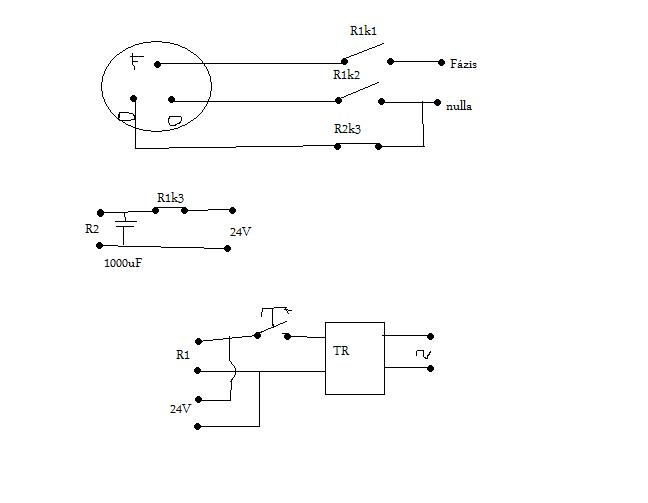

Boldogblog
Boldogblog picture
Szia, sziasztok!
Ki kell próbálni azt a motort. Most fejből nem tudom, hogy hogy is kell bekötni, de a googli segít:
http://elektrotanya.com/?q=hu/content/huto
http://www.hobbielektronika.hu/forum/getfile.php?id=72404
http://www.hobbielektronika.hu/forum/topic_8499.html?pg=12
Tehát próbáld ki! Ha így bekötöd egy darab madzaggal és indul, akkor máshol van a hiba. Ha nem idul, hanem veri a biztit, füstöl, stb, akkor megállt a motor.
Ha csak csapágyas, akkor indítgatás közbeni kalapálásra elindul. De ezzel sem mész túl sokra, csak tudod.

Boldogblog
Boldogblog picture
Szia, sziasztok!
Írtam. Drótozd be! 2 lábon állandóan 220 volt a harmadikat meg odazárni valamelyikhez.
A linkeken a bekötés.

zoltan35
zoltan35 picture
Ezt fogom tenni holnap, próbára bekötöm az ábra szerint.
