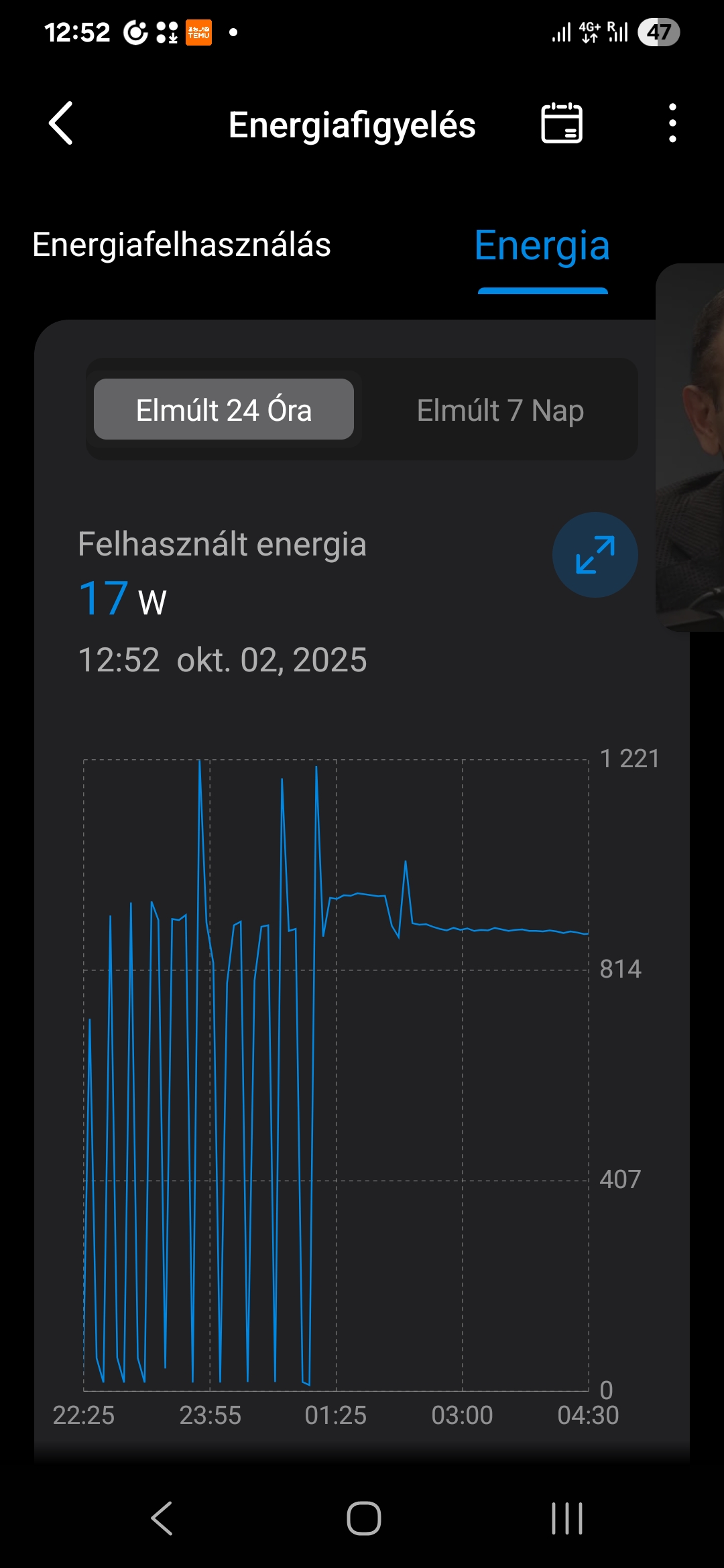

Az egyik klímám E8 hibakóddal leáll. Áramtalanìtás után újra működik. Fűtés üzemben történik mindez, naponta kb kétszer-háromszor történik mindez. Mi okozhatja és mit jelent ez a kód?

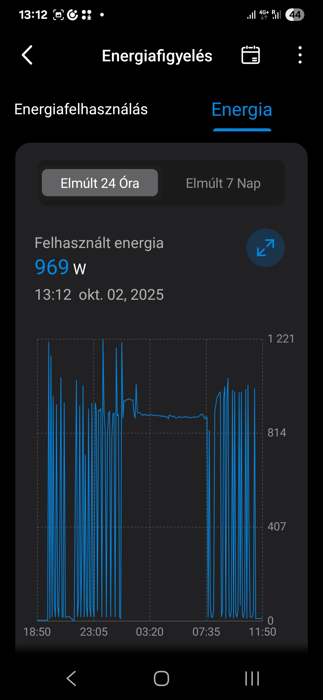

Másik kérdésem pedig az, hogy csatoltam egy fotót a klíma teljesítmény felvételéről. A képen az látszik, hogy össze vissza kapcsolgat ki be, ez a fűrészfogra hasonlító szakasz, majd van egy állandósult rész ami jó lehet lévén ez egy inverteres klíma. Mitől olyan kaotikus a teljesítményfelvétele? Hűtés üzemben is ilyen kesze kusza volt, de akkor nem állt le.Tapasztalt klímások véleményét kérdezném mi gondja a klímának? Tipusa Gree Comfortx 3.5kW-os.

Az áramfelvétele furcsa, mintha on/off módban lenne. Tedd a ventilátort auto módba.

Takarítás óta működött. És előtte is ilyen volt a teljesítménygörbéje.
