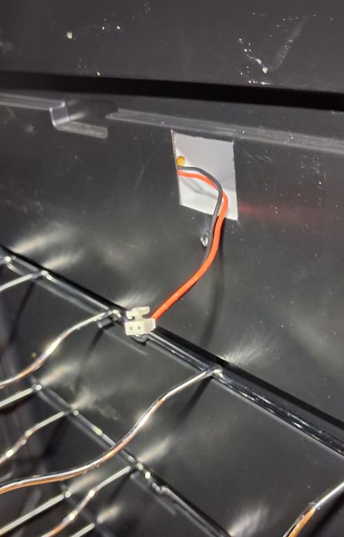

Egy "GUZZANTI" borhűtő javításán fáradozom, egy légterű, ám két hőfokú (felső-alsó), ám valaki eltüntetett az alsó légtérből egy oldalfalon elhelyezett alkatrészt, alighanem valamilyen szenzort, de az nem a szokványos termóelem lehetett, mert merőben más színűek a kábeljei, valamint csatlakozóval kapcsolódott.
Van valakinek ötlete?

Elvileg lehetne világítás is, a búra is hiányzik, ugyanakkor az alsó légtér "EE" - hőfok hibát ír ki és amúgy a tápját még javítom. A két vezeték ami a képen látható nem a panelekhez megy, hanem a kijelzőhöz, így bármi lehet.

Működik a ketyere? Nem a belső ledvilágitás csatija?
Te látod, hová megy a panelon...

Nos, igazán hálás vagyok neked, mert mivel ez az alsó légtérben az oldalfalon van, gondolhattam volna a világításra Valóban az, a hőfokhiba nyilván nem ebből származik és a lámpa kapcsolója 13 V-ot küld oda. Majd szerkesztek oda valami LED-világítást.
