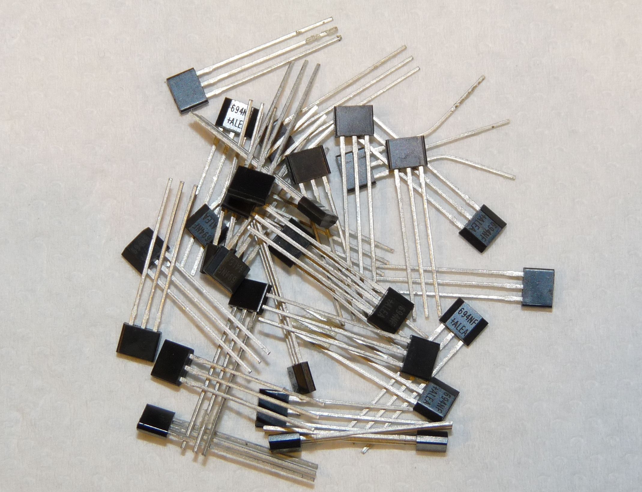

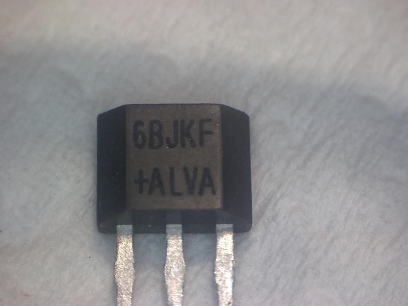

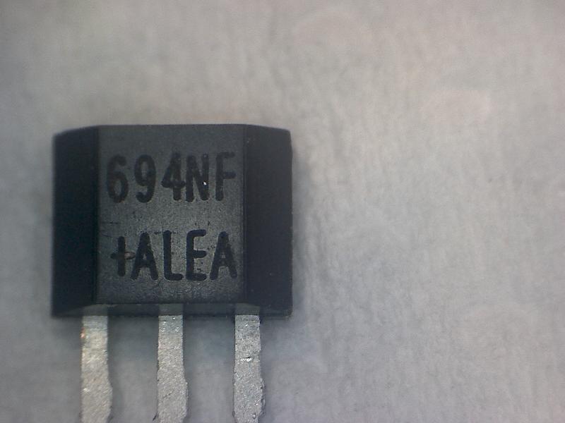

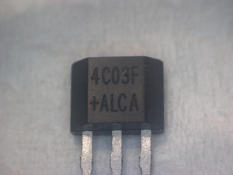

Van néhány darab új Hall szenzorom, viszont a tokokon lévő számok alapján
nem találtam semmi használható információt. Hátha másoknak sikeresebb a
keresés, vagy ismeri ezeket.
Ha nem lenne olvasható:
4C03F +ALCA
6BJKF +ALVA
694NF +ALEA
Köszönöm!
(Néhány darabot tudok adni ajándékba.)
kferi
kferi picture
Nézd meg a 17. oldalt.
Ezek az ALCA és társai allítólag belső gyártói azonosítók. Én szívesen megmérnék pár darabot belőlük.
https://web1.eng.famu.fsu.edu/ece/senior_design/2015/team05/datasheets/D...
vision61
vision61 picture
Köszönöm, szerintem is ezek a keresett típusok.
zoli710802
zoli710802 picture
Az alsó valószínű ez: https://datasheet4u.com/pdf-down/A/H/6/AH693-Vinbelltech.pdf
