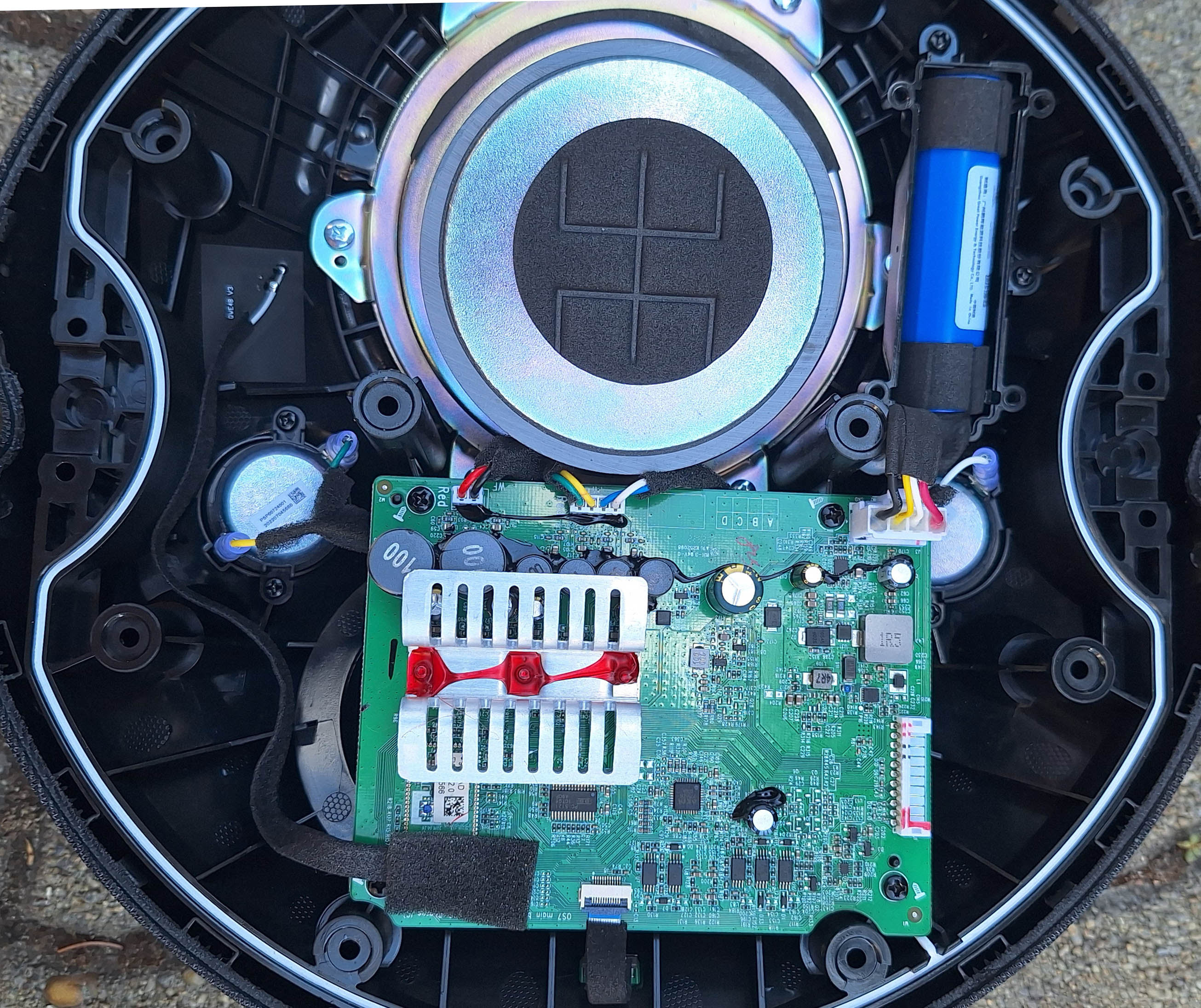

Sziasztok! A készülékben az akku jó, de a központi panel hibás, nincs töltése, feltöltött akkuval működik. Jobban megnéztem és kerestem a panelről fényképeket és kiderült, az U20 pozícióban lévő smd alkatrész nincs benne, leolvadhatott a panelről, mert alatta kicsit égett volt a fólia rész. Azonosítani ezt az alkatrész nem tudom. A panel csere elég drága lenne, pontosan ezt a panelt nem nagyon találtam meg, mert a táprészen a vásárolható paneleken másként vannak az alkatrészek, így lehet eltérés közöttük.
Van valakinek esetleg ötlete, hogyan lehetne az akku töltését egyszerűen megoldani? Létezik kis panel, amivel az akku töltése működne?

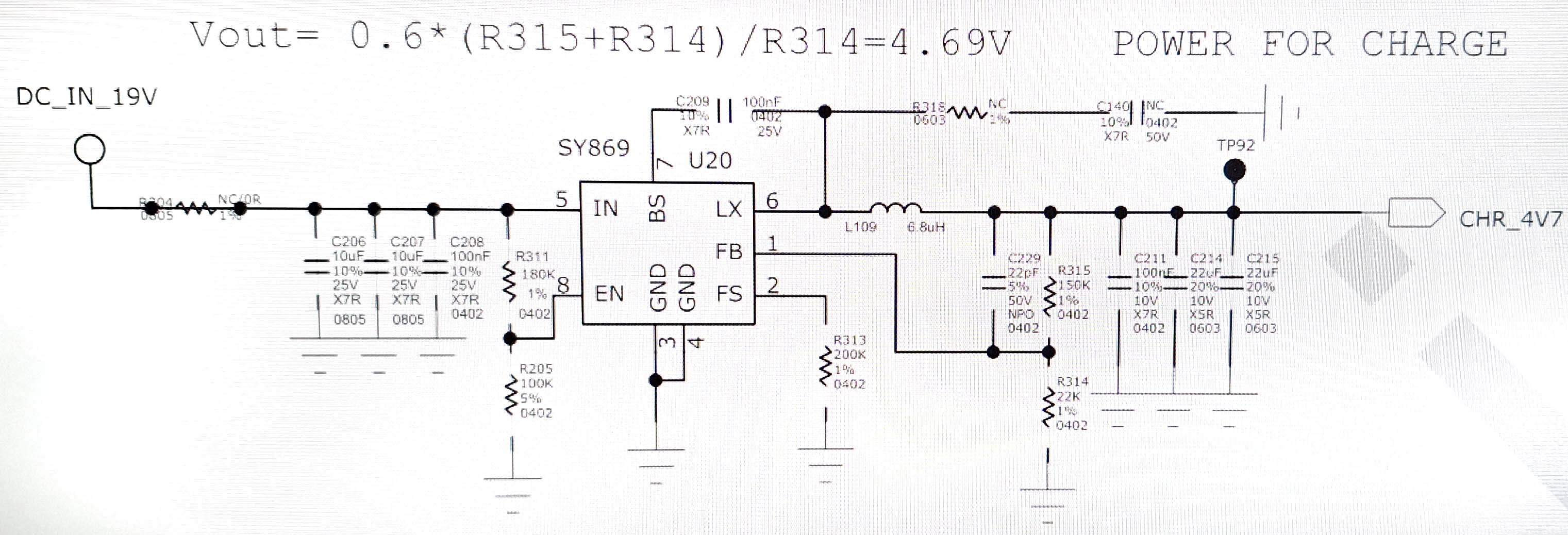

Szia Bálint! Köszönöm a rajzokat, sajnos nem segítettek. Megtaláltam az ONYX STUDIO 7 kapcsolási rajzát (fel is töltöttem a tanyára), ott az U20 pozícióban van egy SY869 6 lábú SMD IC, de ezt nem találom sehol sem.

szia
Elvileg "sima" DC-DC konverter. 4.7V-ot állít elő a 19V-ból...
Ha 1 lappal fentebb lapozol, ott még SYV869 néven van nevezve..
JBL oldalakon SY8303AAIC  néven is nevezik...
De szerintem ha nem lesz, építs egy bármilyen 4.7V-os DC átalakítót, s jó lesz az...

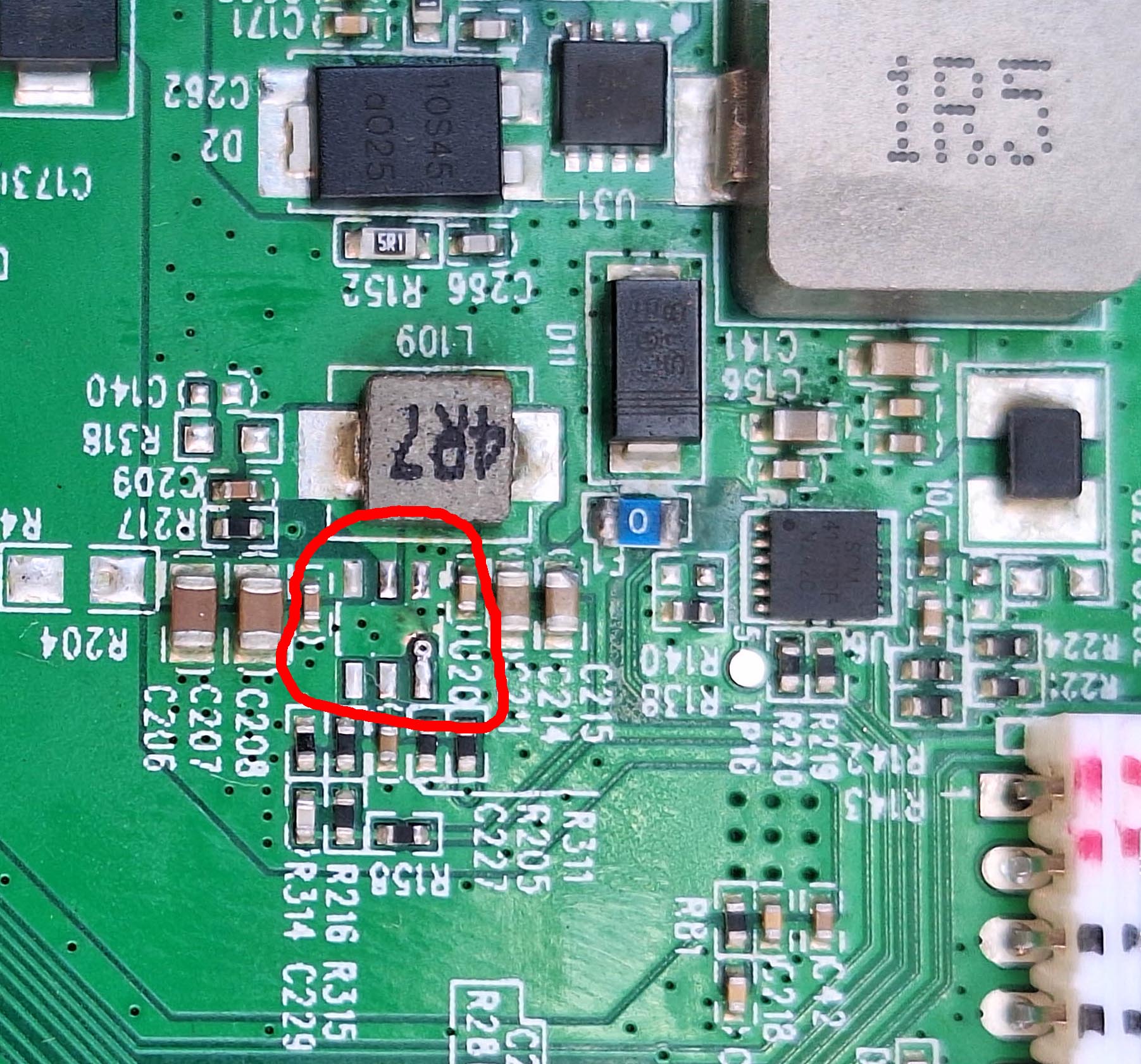

Az U20 egy 6 lábú mini SMD IC, nincs róla fényképem, mert a panelről hiányzik, valószínűleg leolvadhatott a forrasztása. Állítólag csak én szedtem szét. Az F1 biztosíték ki volt égve, azt cseréltem. A talált kapcsolási rajzon tényleg 8 lábú IC-t jelölnek. Így a beépített panel biztosan eltér a létező ONYX STUDIO 7 kapcsolási rajztól. Valószínűleg több panellel is gyárthatták a készüléket, ez állítólag csak két éves készülék.

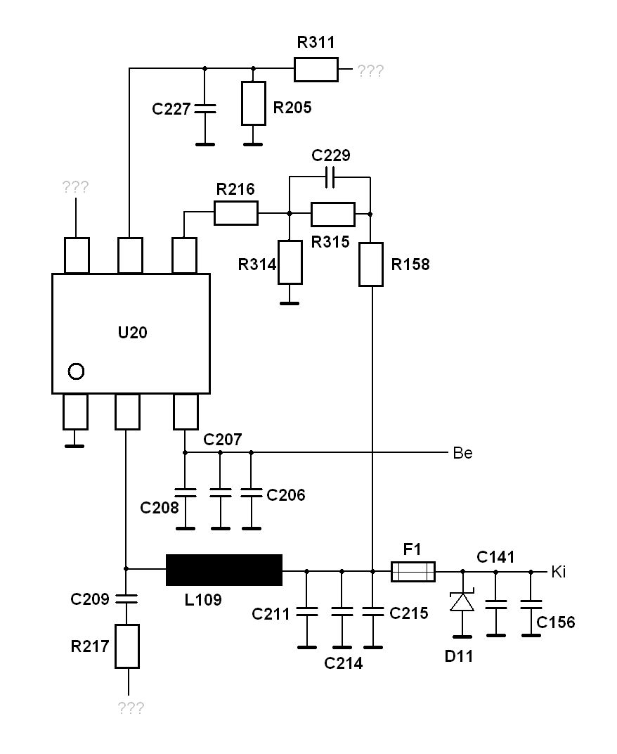

Szia! Ha jól látom, nállad az U20-nak csak az 1 lába van GND-re kötve.

A 6 lábú alkatrésznél valószínűleg csak az 1-es láb van testelve. A kapcsolási rajzon a 3 és a 4-es lába van a földön, de ez a 8 lábú alkatrészre vonatkozik.
Ferenc.P
Ferenc.P picture

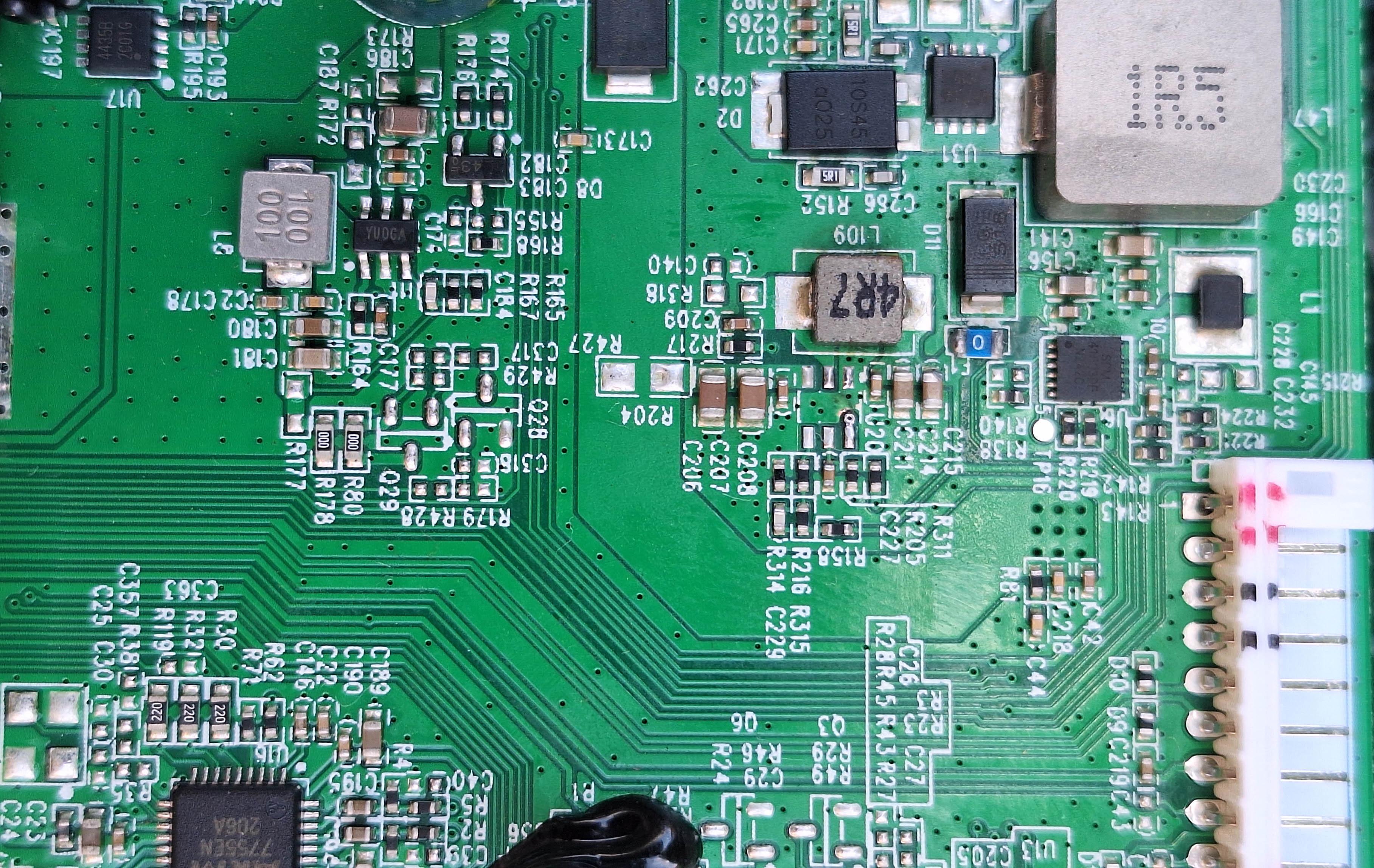

Értem, a paneled képéről rajzoltam vissza,
Így nagyjábol saccolni lehet melyik lábnak mi a feladata - 1, 2 és 3 ok, 4-es tuti a visszacsatolásé de ha az adatlapok példáit összehasonlítom mintha a többi kettővel sem lenne gond(?)
Mint lejjebb írtam, kivezetései szerint nagy valószínűséggel az adott linken található IC valamelyike lessz - hogy melyik? .. ebben mások véleményét is szeretném kikérni :)

Ami illeti a fennti rajz lábkiosztásait (SOT-23-6) itt bőven van miben válogatni:
https://pallavaggarwal.in/chip-shortage-how-to-find-equivalent-ic-part/
Végesetben a legizmosabbat választani csak feleljen meg a bemeneti feszűltség értékének.
Biztonság kedvéért talán jó volna összehasonlítani az eredeti visszacsatoló áramkör ellenállásaiból eredő leosztott feszültségét (arányát) milyen hatással lenne az új ic működésére.
Jaca
Jaca picture
Az is fontos, hogy a referencia feszültség egyforma legyen, különben más feszültséget fog csinálni.
Ferenc.P
Ferenc.P picture
Relatív könnyen be lehet állítani ha tudnánk kimenetén milyen fesz. kell legyen.
