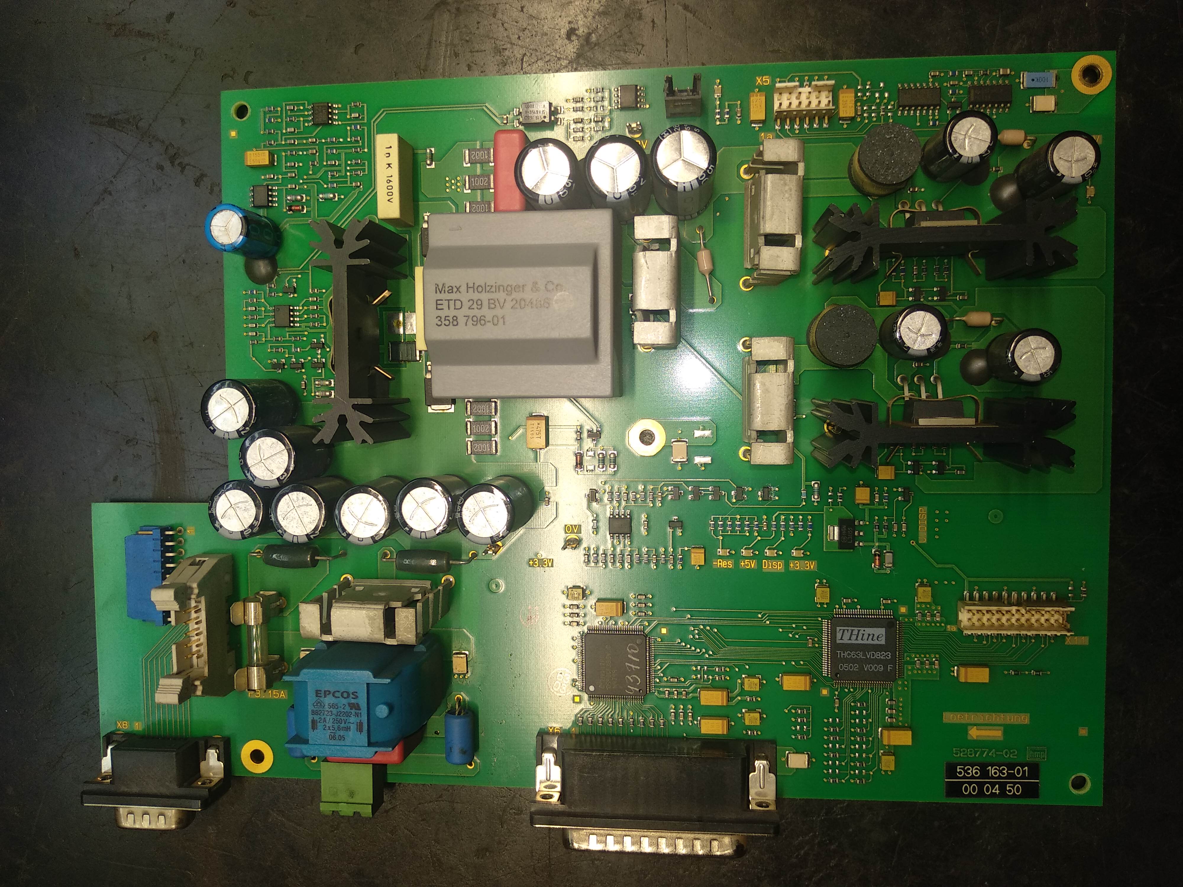

A címbeli monitorban minden táp megvan+3.3 ,+5 ,+12 ,-Res csak az Udisplay nincs meg, amit egy smd mosfet állítana elő a +3.3 voltból.
Ennek honnan kellene kapnia a vezérlést, a monitor procijától, vagy kívülről?
Köszi.

Helló! A vezérlő kapcsolja be.(TNC...valami.) Önmagában amúgy se lenne rajta semmi kép.

Igen, már rájöttem én is ez a számítógépről jön.

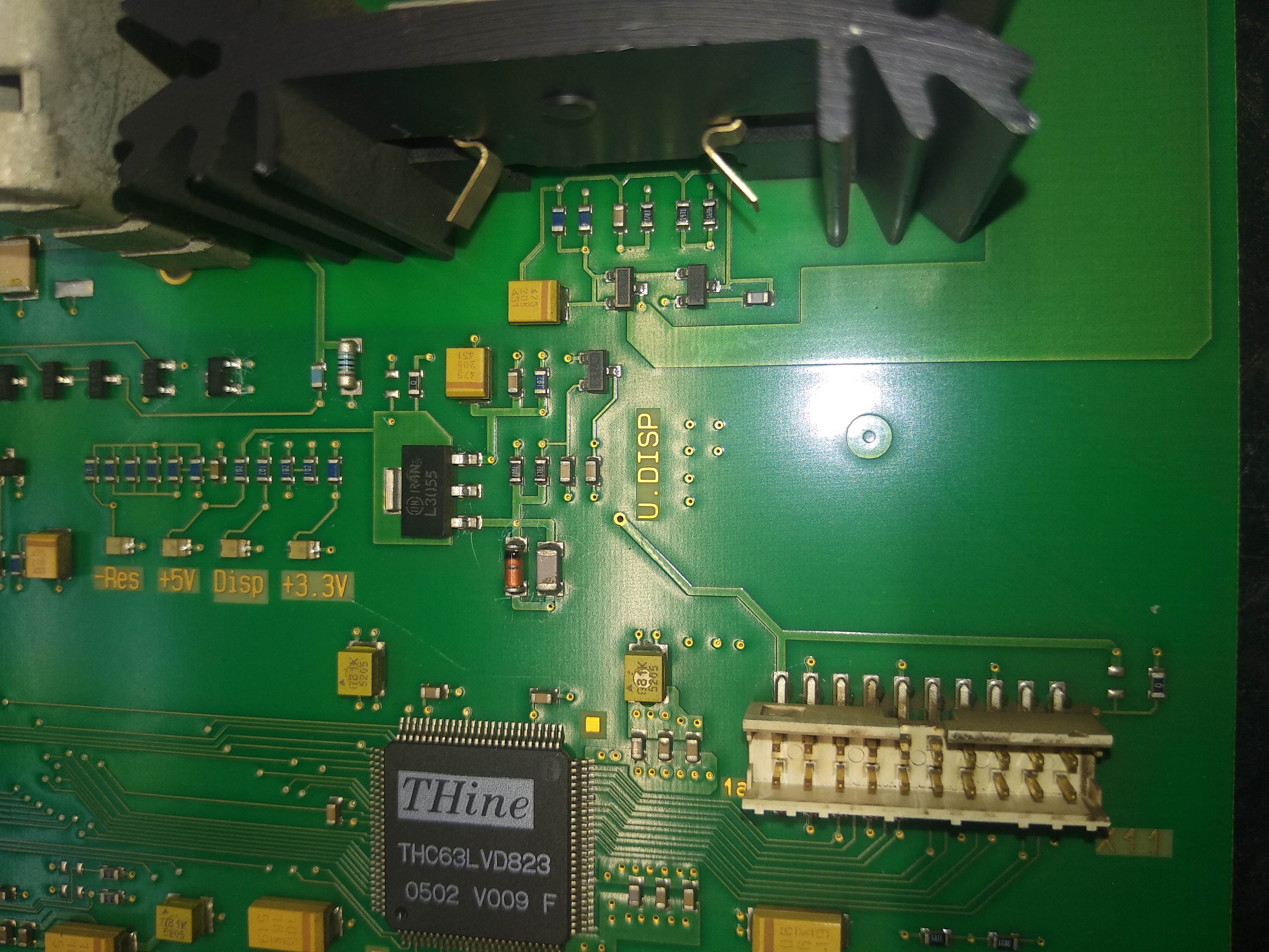

Az L3055-ös FET-re gondolsz? Mert az N csatornás, és a Drain-je minha az 5V-ot jelző LED-del lenne összekötve.

Igen, ez érdekes. A visszajelző led szerint a drénen 5 voltnak kellene lennie, de műszerrel mérve 3,3 volt van rajta és ohm mérésben is a 3,3 voltos ággal van rövidzárban. A source pedig az Udisplay -re megy.

Közben megjött a kép, de vízszintesen csikozódik ugrál fel -le olyan mintha szinkron hibás lenne. Néha pár pillanatra bejön a jó kép majd ugyanúgy vibrál tovább.
