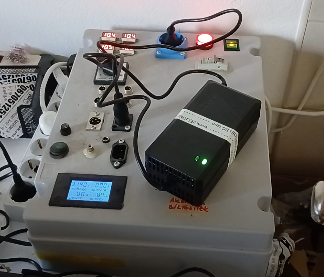

Valaki ismeri, javított már ilyen töltőt?
Előzmény:
Nemrég rendeltem online a Velion Kft.-től. 18Ah akkukat kellett neki töltenie 4 x 12V. Ez a max. is, amire a gyártó garit vállal. Egy hetet bírt, majd előjött egy hiba. Amikor átvált zöldre a led-je (feltöltött), pár mp múlva újra piros, 2mp-ig tölt, aztán ismét zöld. Ez a folyamat ismétlődött áramtalanításig. Az akkuk újak, csatlakozási pontok rendben, stb. Régi töltőjével feltölt, és át is vált. Mivel garis a töltő saját költségen visszaküldtem, majd jött az email a tesztelési eredményről, amiben az állt, hogy a töltő kifogástalan (van rá teszterük), úgyhogy nálam van a hiba. Visszajött az én költségemre. Most már a töltési folyamat nem áll le (folyamatos piros led, megy a ventije), csak minimalizálódik az Amper felvétel...
Visszaírtam, amit korábban is, hogy nem a töltófeszültség, és töltőáram a probléma, hanem az, hogy a töltést nem fejezi be, tehát felügyeletet igényel (már nem vált zöldre sem egy pillanatig sem). Szétszedni addig nem akarom, míg garancia van rá, és rájuk nem tudom húzni a töltő árának 50%-át kitevő postaköltséget. Nagyon felbosszantottak az arcosságukkal, úgyhogy a fogyasztóvédelemhez fordulok. Független elektronikai szakvéleményt fogok kérni róla. De, mivel nem szedhetem szét, a töltő hibáját előidéző lehetséges, adott esetben konkrét alkatrész megnevezésével akarom megfogalmazni a levelet.
Ezért még egyszer kérem, csak az írjon ide, aki találkozott már ilyen töltővel javítási szinten, vagy legalább látta már szétszedett állapotban!
Köszönöm előre a segítségeteket!
Üdv.
poczkodi77
A feltöltött képen, épp az én készülékemet mérik a teszterükkel... Kb. 1percig meghajtották "fél gőzzel" a videóban. Ezt viszont már nem osztom meg, lehetséges jogi kockázatai miatt.

Nagyon egyszerű a felépítésük.  Az optocsatolót 3 dolog vezérli. Egy szimpla zener, ami direktben korlátozza a kimenő feszt, ha minden kötél szakad, ez csak vész esetén jön működésbe. Aztán van egy árammérő ellenállás, ami műveleti erősítőn keresztül vezérli az optót, illetve van egy kimenő feszültség mérő, ez átváltja a ledet pirosból zöldbe, és ez korlátozza az optoval a maximum kimenő feszültséget.
Terheletlenül zöldet mutatott, ilyenkor a feszültség nem lehet nagyobb, mint a 4 akku max feszültsége (4x14,3V).
Először ellenőrizd, hogy  mekkora az üresjárati feszültsége, utána pedig azt, hogy meddig tölti az akkukat, ha már elvileg elég ideje fent van ahhoz, hogy feltöltse. Ha tudsz, mérj áramot is, a sorbakötött akkuknál csak az egyik átkötés helyére kell betenned az árammérőt.
