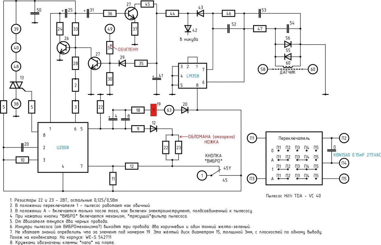

Segítségeteket szeretném kérni HILTI TDA-VC 40 típusú ipari porszívó javításához.
A hibajelenség hogy a porszívó motorja sem manuális, sem fogyasztás vezérelt üzemmódban (ilyenkor a rákapcsolt fogyasztó pl. horonymaró áramfelvétele automatikusan indítaná be a porszívót) nem indul be. "Vibrátor" funkciója mely segítségével a szűrőből kirázza a port, működik.
Az u2008-at cseréltem félvezetők ellenállások végigmérve, de nem indul.
http://www.hobbielektronika.hu/forum/getfile.php?id=234709
Van valakinek tapasztalata ezzel a géppel kapcsolatban?
