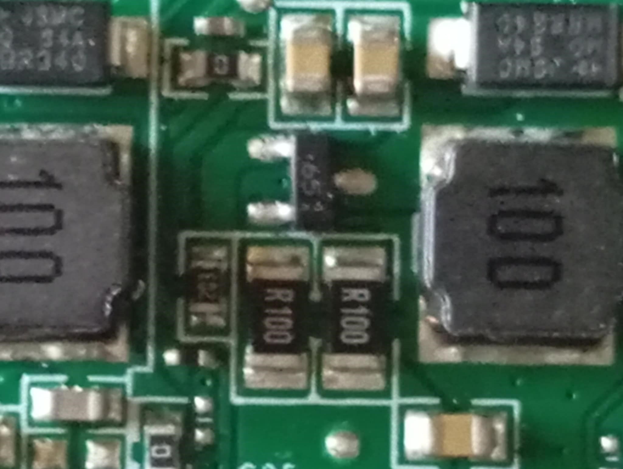

Lenne egy Hisense Tcon, ami fogta a maint.
Volt rajta egy SMD 10u ami zárlatos, ill a V3 pozícióban egy sot23 valami, (1. kép, bal alsó sarok) aminek méregetés közben levált a teteje... A V4 pozícióban is, van egy ugyan ilyen. Ezek a Tcon tápjában vannak.
Mind a 3 lába be van kötve.
Mik lehetnek ezek?
kösz

Tuti nem ezek. Valami FET lehet a 3 és a 2 közt diódat mérek  a 2 K
vadmalacka
vadmalacka picture
FTK3401. ...???

Ott valami R1 van, ha jól látom...

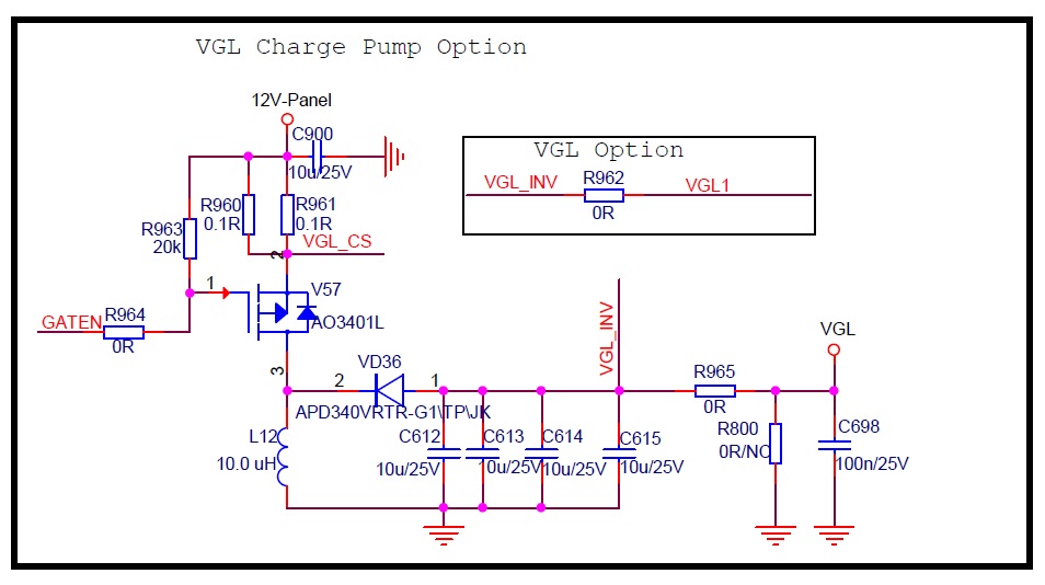

Haier-ben ugyanitt A77E jelölésű van (3407)

vagy AO3401L
