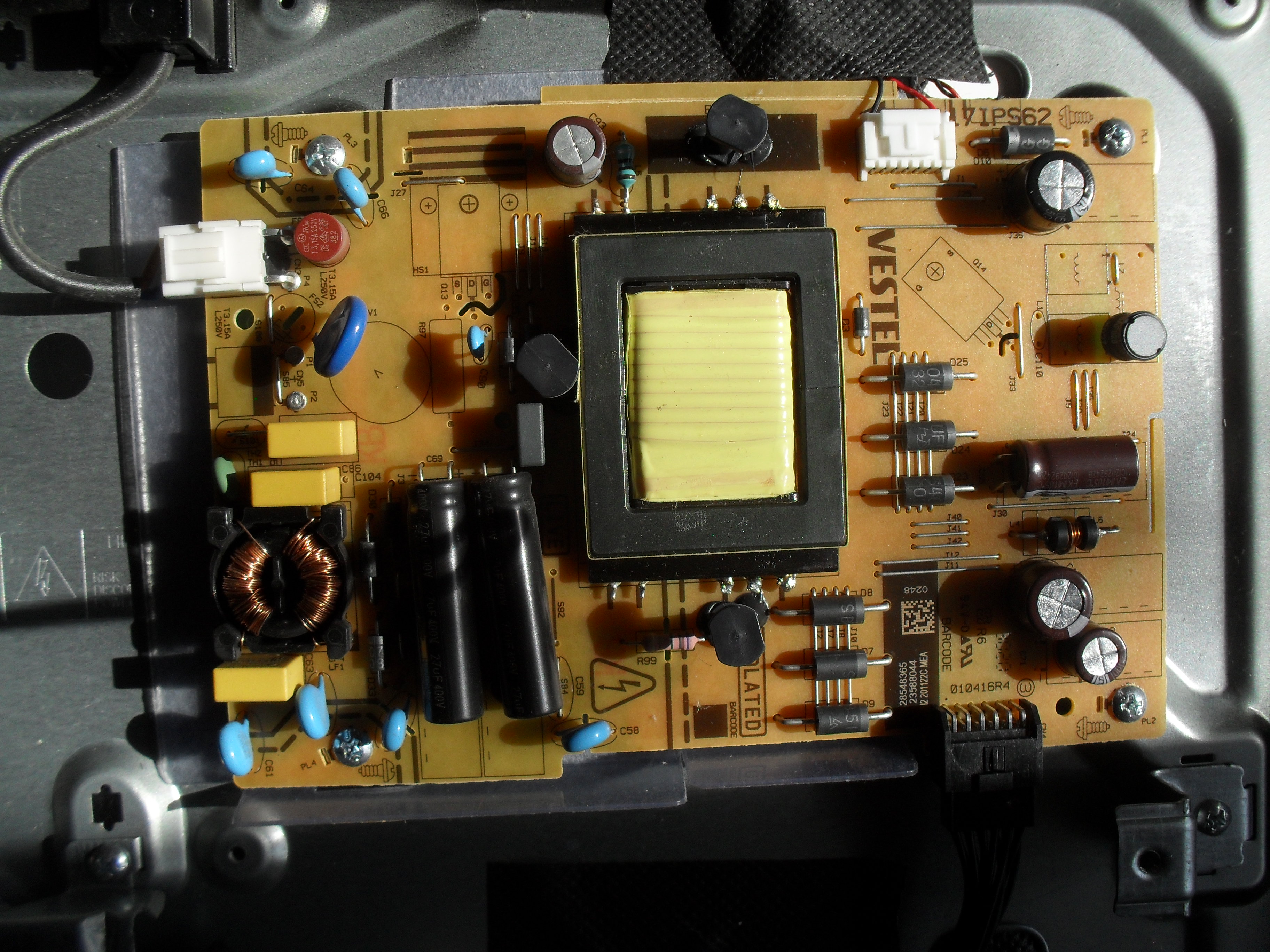

Most került hozzám ez a készülék egy villám csapás után, cserélve lett benne a main, és a tápegység. A tulajnak kellett a készülék és el is vitte magához, és aznap nézte, de másnap készenlétből nem kapcsolt be, de áramtalanítás után betudta kapcsolni. Most a tápban lehet hiba, vagy a main board-on tiltja a bekapcsolást valami? Teszek fel képet is , a main Angliából, a táp Lengyelországból lett rendelve

Lehúztam a WIFI modult a main-ról, és így már indul rendesen a tv, lehet hogy a villám ezt a részt is vitte magával. A tulaj csak tvének használja, a netes részt nem használja.

Kicsit részletesebben írd le a nem bekapcsolást:, piros led elalszik? PowerON 3V megjelenik ?
Szerintem a 17IPS62-vel lesz a gond, 3A-os diodák problematikusak, meg a hatter vilagitas leht hogy nem 32"-re van méretezve/
Amikor távval kapcsoljuk, meg sem villan a piros led, és a tv gombbal sem indul. A main ugyanilyen tv-ből van bontva, a tápot 32" tv-ből bontották. A készüléket még nem hozták vissza, holnapra ígérték, ha itt lesz a készülék, rámérek a PowerON 3V megjelenésére.
