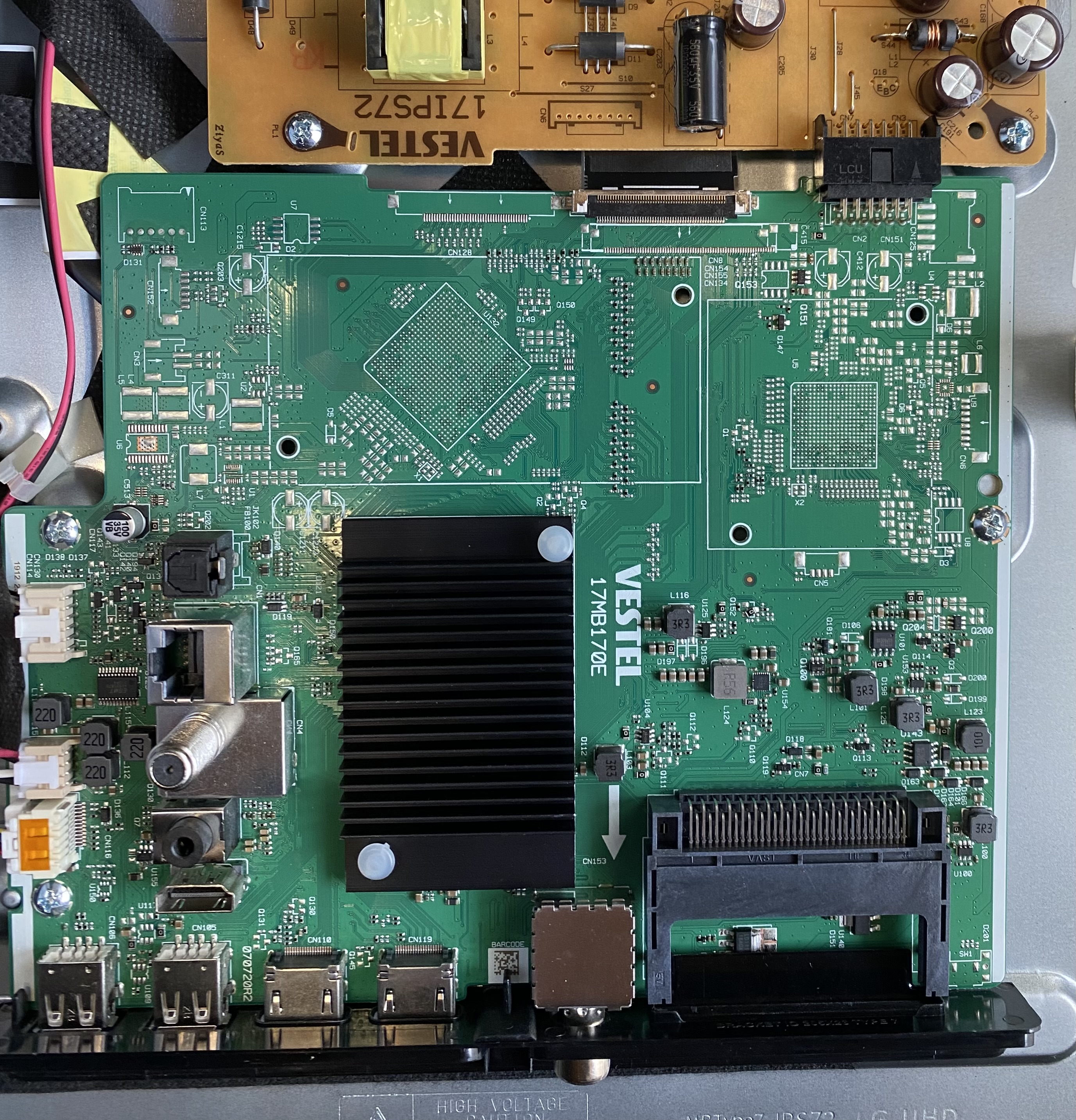

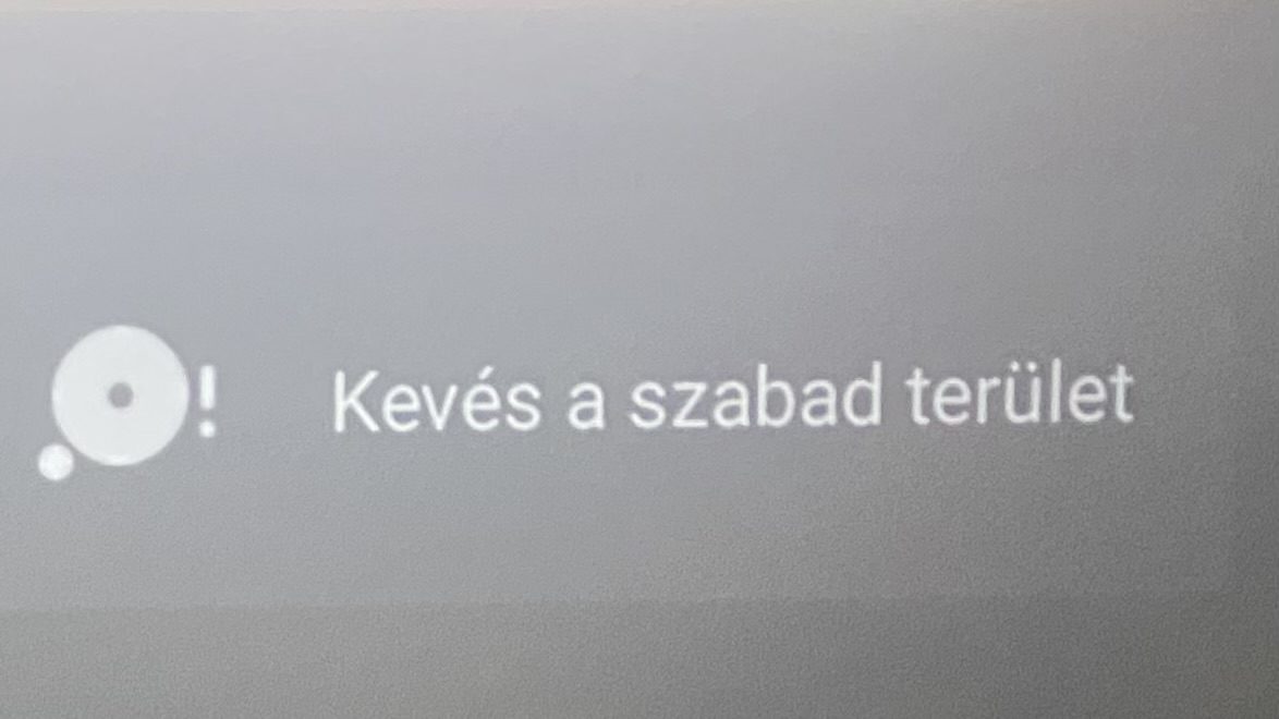

Tisztelt Kollégák!
Vestel belsős  androidos tv a következőt produkálja.Bekapcsolható,android betölt majd “kevés a szabad terület” felirat.Nem reagál semmire.MB:17MB170E
Vakami ötlet?
Előre is köszönöm!

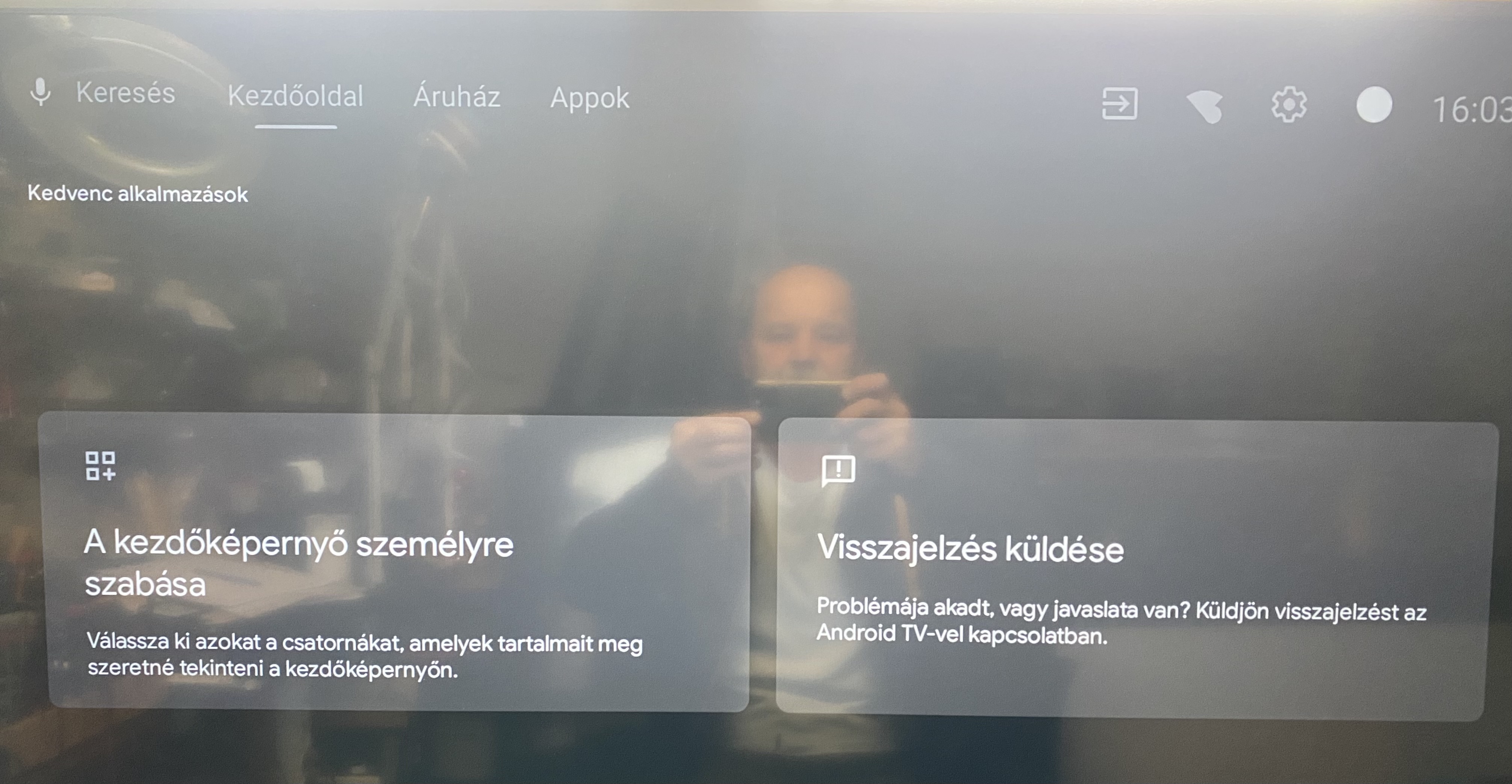

Az alábbi bejegyzést az elektronline-ról mentettem:
17MB171
HIBA: Ki be kapcsolgat és azt írja ki hogy tele a memóriája,nem reagál a távra.
MEGOLDÁS:
"Megvan a megoldás. Használtam egy USB-s kábeles PC-s egeret. Ott, ahol a beállítások ikon van, de amikor a rendszer elindul,
 mielőtt az ikon láthatóvá válna, gyorsan rá kell kattintani a bal egérgombbal, amíg meg nem jelenik a beállítások menü.
 Ezután az információs menü, és vissza kell állítani a gyári beállításokat. Néhány perc múlva minden jól működik. "

Köszönöm a segítséget ezzel a módszerrel sikerült!
