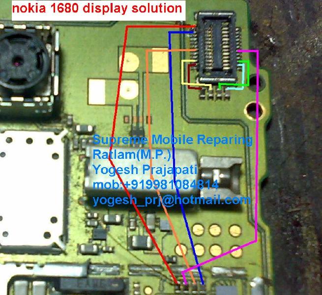

Üdvözlet Mindenkinek!
Nokia 1680 telefonom leesett, a kijelzője megrepedt,semmit nem jelez ki,a teljes híváslista bennrekedt.A készülék hívható, és bebillentyűzve a számokat,hívni is tud.Milyen módon lehetne a számomra értékes telefonkönyvet kivenni a készülékből? /a kijelző cserét szeretném elkerülni!/

Most csak az 5310-esen tudom megnézni, de eléggé egyformán működnek ezek a régebbiek...
Tehát: Billentyűzár felold -> választógomb(Menü) -> 1-et fel(Telefonkönyvre) -> választógomb(TK megnyit) -> megint egyet fel(TK másolásra) -> újra választógomb de most kétszer(megnyit + SIM-re másol) - vársz kicsit és ha minden igaz a SIM-en lesz a telefonkönyved.

Ahogy leírtad, úgy működött,SIM-en van a telefonkönyv!Köszönöm Neked, és a kollégáknak a segítő javaslatokat!

Köszönöm a válaszokat!Kábelem nincs,és úgy tűnik, a kijelző csere a legjobb módszer a problémám megoldására.Hogyan csatlakozik a kijelző a készülék alaplapjára? /ilyent még nem csináltam, de érdekel a feladat/

Ilyen kell bele...Nokia 1680, 2630, 2760 típusokban ugyanaz van.
http://www.kijelzovedofolia.hu/index.php?content2=termek_kiir&termek_id=...
"Hogyan csatlakozik...?" ÍGY!

Ahogy elnézem, itt pl. árulnak kijelzőt bele, nem is túl drágán.
A szimbolikus ezresbe bele is fér.
Igaz, nem a fiók aljáról, de néhány hét alatt ideér, most viszonylag fürge a posta ebből az irányból. :)
