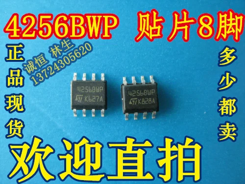

Hogyan lehet olvasni és írni a 4256BWP vagy 42560WP SO-8 IC-t ? Milyen eszközzel ? A véleményeket , előre is , köszönöm ! Üdv varga jano

Hello Jano!
Fotó ?
...mert 4256BWPc lesz az...vagy nem ???
Üdv.: Uniman

Szia Uniman!
Ez meg 8-asnak néz ki.
http://g01.a.alicdn.com/kf/HTB1x18CIpXXXXaKXVXXq6xXFXXXx/-font-b-42568WP...
Üdv: Jácint

Hello Jaca.
Azt a nyolcast én nagyon aszimmetrikusnak látom...nagy "ferde" szemmel nézhette, aki azt B-nek látta... :beer:
Ha valaki "B"-t rendel, akkor olyat kap..."kici" pénzért! :D
Üdv.: Uniman

Szia Uniman!
De legalább tudjuk, hogy nem eredeti :)

Sziasztok !
Az eredeti IC-ről , közben az electrolux panelt elvitték , nem tudtam fotót csinálni . Helyette ez (?) : (lásd fotó)
Valami ilyesmi volt a mem. IC-n .
Köszönöm . Üdv

Szia Janó!
És olvasni tudtad? Amúgy a neten is írják 8-nak és B-nek is. Kinek hogy sikerült a nyomtatás :)
Üdv: Jácint

Szia !
Olvasni próbáltam , nem sikerült ." Retri,Abort,..." felirat jelent meg a ponny-ban . Ennyit erről . Üdv jano

Hello Jano!
OK...de még mindig nem jó! :D
...BWP...mert az IC-n NAGYBETŰK vannak ugyebár?
Próbáld így:

Nézd meg a bekötését a helyén, szerintem 24C64-nek megpróbálhatod, ha a tápok a helyükön vannak.
http://www.datasheetcafe.com/42568wp-datasheet-eeprom/

Szia Janó!
Véletlenül az alkatrészről nézted le a típust?
Nézd meg ezt a linket, hogy egyáltalán mi az alkatrész típusa.
Esetleg M24256-BW...
Ha ennyit esetleg nem is ér neked, de ennek az eszköznek elég jó a listája.
