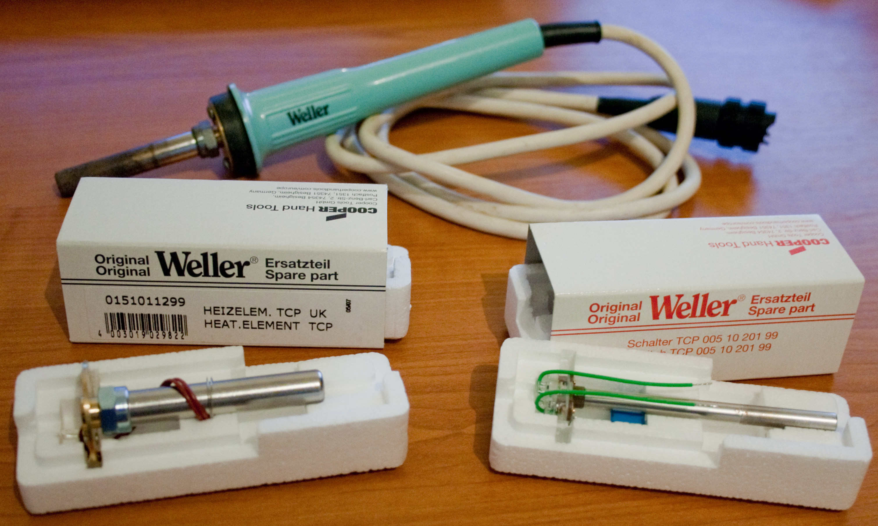

Ne vegyél bóvlit! Azt utálni fogod....
Ár érték arányban a Weller TCP verhetetlen. Itt is árult valaki hatezerért. Ezeknek a hőkapcsoló a gyenge pontjuk, kb 10 évente tönkre megy, de egy Triakot bele raksz és örök életű lesz: http://elektrotanya.com/?q=hu/content/forraszto-allomas#101348
Vaterán viszonylag olcsók a hegyek. Ha egy hegy tönkre megy a mágnes talpat le kell róla venni és elrakni, mert jól jön az.
Valamint hálás dolog, ha van egy "Csehszlovák" pillanat pákád is.
Valamint ólmos ónra is szükséged lesz! Mondjuk SnPb 63/37 re.
http://sa.rsdelivers.com/product/alpha/52201/63-37-sn-pb-colophony-free-...
Az ólom mentes forrasz anyagokat kerüld. Te úgysem fogsz olyasmit és oly módon forrasztani, hogy keljen. Akkor meg minek kínoznád magad. Ha meg majd mégis kell az ólom mentes, akkor nem fogsz ilyesmiről kérdezősködni.

Első körben pénz és idő kérdése az egész.
Aukciós oldalakat bújni,és várni.
Ha minőséget akarsz Weller TCP kattogóssal kezdjél,különbőző hegyekkel.
Használlt jó álapotút nézzél, 10000 Ft táján, már akár állomással is kifogható.
Aztán igény szerínt lehet bővíteni,ahogy lentebb írták is,szippantós,hőlég és egyébb spec cuccokkal.

SzBálint
SzBálint picture
üdv: véletlenül nem ismerős?
File csatolás:
