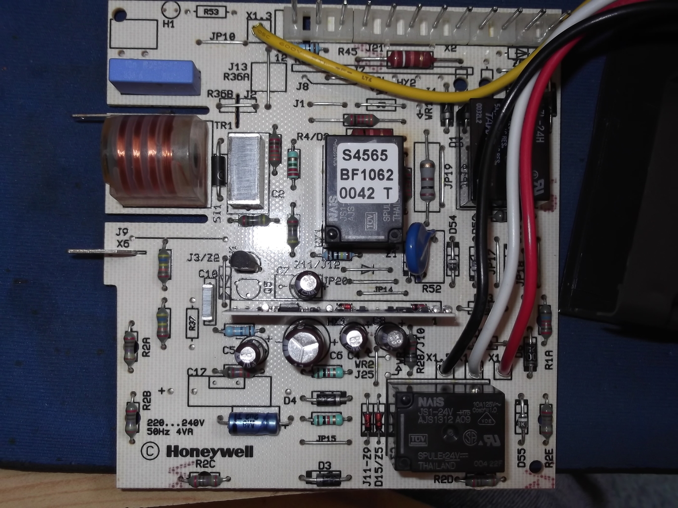

gyimi1 picture
A képen látható gázkazán elektronika kis öcsi paneljén az ic mellett hiányzik egy alkatrész??Volt itt valami, vagy nem(smd ellenállás vagy kondi). Ha igen ennek kellene az értéke leginkább ha ellenállás.Az ic LM339 (Quad differential comparator), és 12 és 13-as lába között van a kérdéses alkatrész.
Köszi.
http://kepfeltoltes.hu/160204/DSC_0261_www.kepfeltoltes.hu_.jpg
http://kepfeltoltes.hu/160204/DSC_0258_www.kepfeltoltes.hu_.jpg

uniman
uniman picture
Hello.
...ha írtál volna kazántípust:
Üdv.: Uniman

gyimi1
gyimi1 picture
Szia uniman!
Nem tudok pontos típust írni, de ezt az elektronikát több kazántípusba is beszerelték.
Korábban már javítottam ilyen elektronikát, de képem nincs róla és a kis panelról még a gugli sem ad kiértékelhető képet.
Üdv.
uniman
uniman picture
Hello.
A fotón azért látszik, hogy egy smd dióda hiányzik onnan...olyan lehetett, mint a többi 5 darab.
Abban reménykedtem, hogy ezt nem csak én látom így...vagy igen!? :D
Üdv.: Uniman
gyimi1
gyimi1 picture
Köszi a segítséget, valóban dióda!
