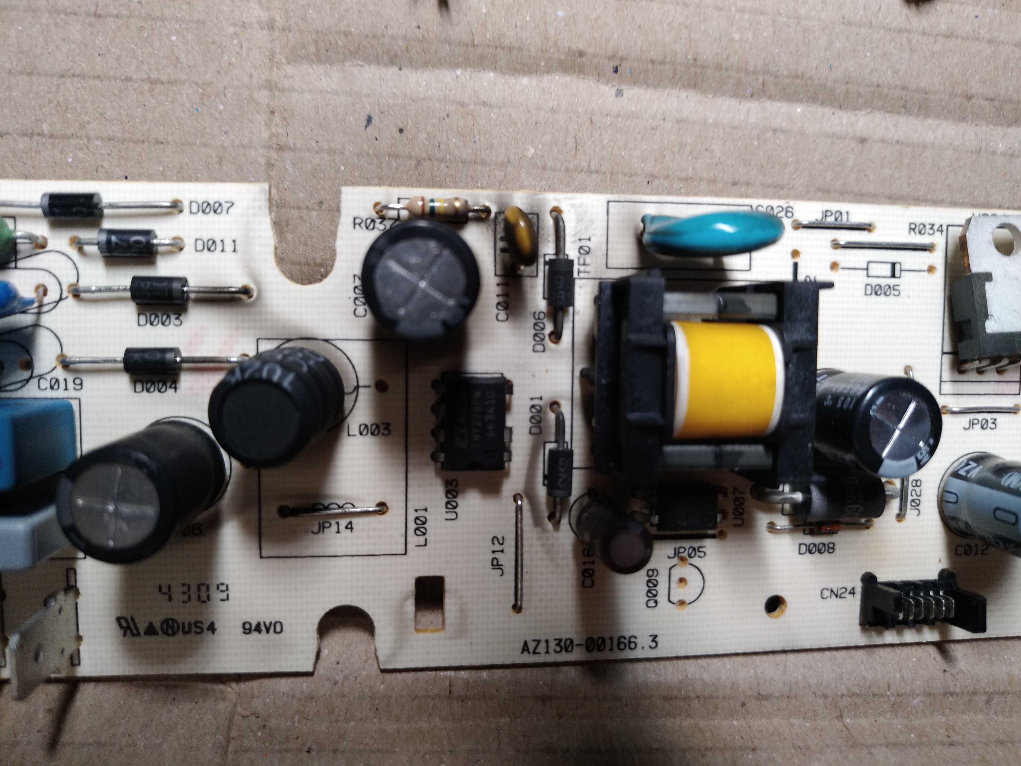

Hotpoint Ariston KRC 641 DB főzőlap, táp javítás után nem fűt.
Adódott ezzel a szerkezettel némi agybaj.
Tápja lett javítva, (hálózati túlfeszültség vágta haza) látszatra minden kijelző működik.
Kezelőfelület reagál.
Viszont a lapok nem fűtenek.
Van egy olyan opciója ahogy kezelésiben leírják hogy Demo mód.
Azt is lehet állogatni, de a fűtés továbbra sem működik.
Szóval a hozzáértőktől kérdem akad e valami ráolvasás stb. amivel életre lehet kelteni, vagy qka?

A kijelzőpanelen ellenőrizni kell az összes ellenállást
Szerintem lebeg az összes számjegy

Először a hőérzékelőt és a relét nézd !

Ha látok képet, okosabb lehetek, így csak általánosságban... Ebben nem E.G.O modulok vannak? Mert ott gyakori, hogy a táp csinál 5V villanyt a uC oldal aj, meg 12V villanyt a relés vackoknak..
Biztos a táp minden villanya megy, és terhelhető?
Mert ez olyan, mintha csak a uC menne...

Kis ideig nem piszkáltam aztán kiírta F 18.
Némi Googlizás után találtam is rá.
Mélyebben még időhiány miatt most nem merültem el a szerkezetben..
Ezek szerint bármi lehet a hibás.
Helló!
Az F18 hiba azt jelenti, hogy rossz az érintkező.
Kezdetben azt javasoljuk, hogy ellenőrizze a kábelcsatlakozás minőségét a kártyával.
Ha a kapcsolat jó, valószínűleg az F18 hiba azt jelzi, hogy a kijelzőkártya vagy a tápegység hibás.

vagy van 12v vagy nincs ha van akkor uln2003 talán kuka 8-9 láb, ha meg nincs 12v elakad valahol

szia: az órát nem kell beállítani a működéshez?

ki kell választani melyik működjön 2 másodpercig egy led világít a szám melett

Eddig meg van nekem is de váltogathatom a lapokat, nem fűt.
Lehet állogatni fel és le is a fokozatot.
Pont úgy csinál mint ahogy demo módba kéne tegye.
De nem abba az opcióba van.
Elvileg kéne a melegítésnek menni..

tranzisztorok működnek hogy kapcsolhassák a relét?
