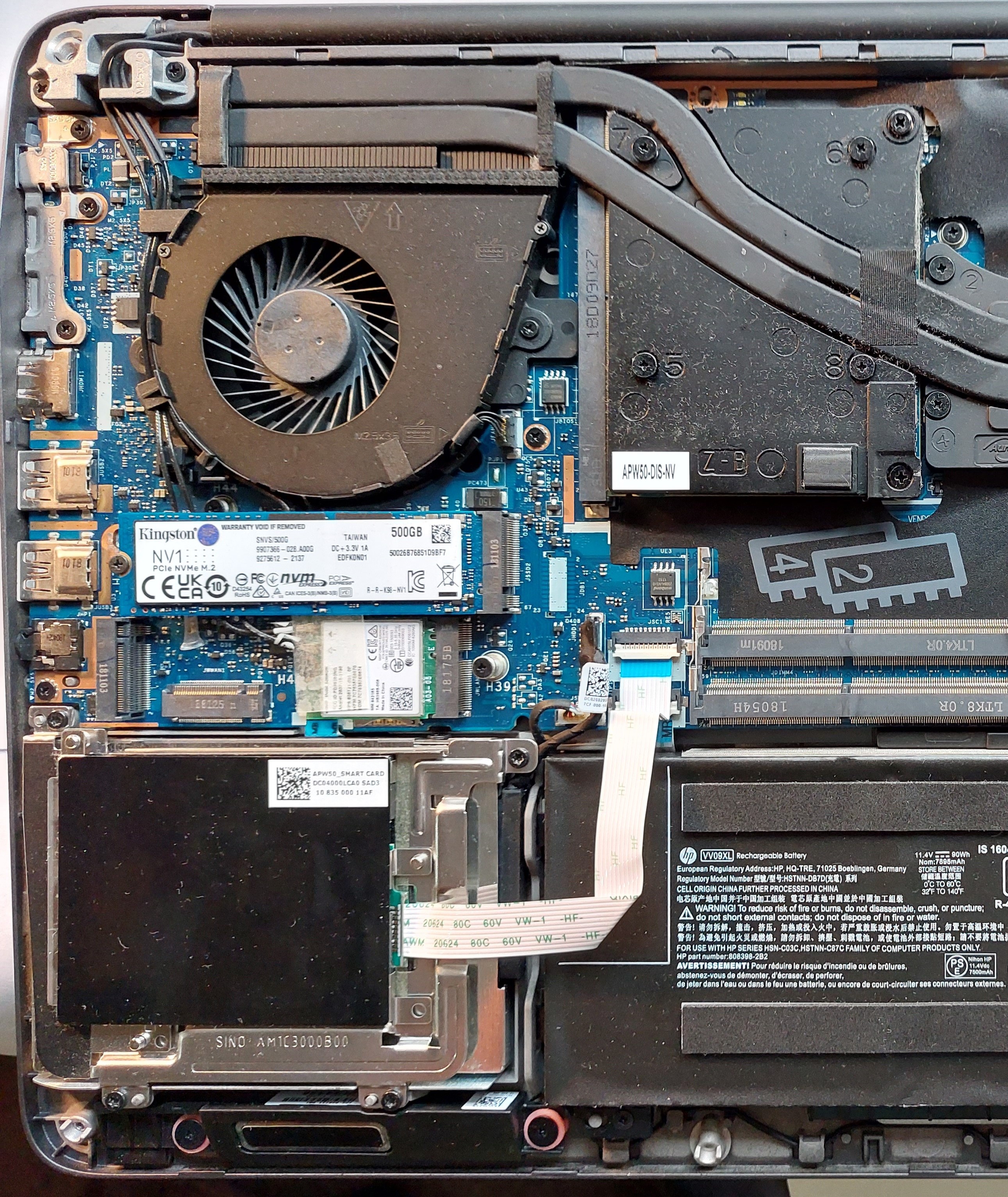

Kedves Fórumtársak!
Vettem nemrég egy használt HP Z Book Workstation laptopot kéz alól, ami az egy hónap gari lejárta után nemsokkal, ahogy lenni szokott, tönkre is ment.
A gép teljesen jól működve lett leállítva, majd a legközelebbi indításkor már sötét maradt a kijelző. Indítás után morog,
ahogy eddig is tette, a billentyűzet is világít, de a kijelző fel sem villan.
A gépen Win 10 van SSD-n. Interneten nálam sosem volt, vírust nálam nem kaphatott el.
Abban szeretnék segítséget kérni, hogy a hibát hol keressem, mit kellene benne kicserélni?
Addig eljutottam, hogy a laptop oldalán levő monitor csatlakozón keresztül összekötöttem egy külső monitorral, de az is sötét maradt (Ill. azt írta ki, hogy nincs jel!).
Korábban pedig így is működött. Még a vásárlás után nemsokkal ki is próbáltam kíváncsiságból. Most már így sem!
Szerintem a laptop kijelzője valószínű nem sérült, ha a másik monitor sem kap jelet.
Véleményetek szerint mi lehet a hiba? Ram? Videokártya? Alaplap? Más?
Minden segítő választ előre is köszönök!
Üdv.: Szurkee001

Szükséges lenne a tipusra, és figyeld meg inditáskor az indikátor ledet mit villog (milyen ütemben és mennyit).
Szurkee001
Szurkee001 picture
HP Z Book Workstation, 500GB Kingston SSD, 16GB RAM
Intel Xeon procival szerelték.
Amikor bekapcsolom, utána folyamatosan világít a LED. Kipróbáltam RAM nélkül bekapcsolni, akkor 3 hosszú sípszó, utána 2 rövid, majd megint 3 hosszú, utána szintén 2 rövid sípszó és ezt ismételte folyamatosan. Ha visszatettem a RAM-ot, akkor csak folyamatosan világít a LED.A ventillátorok felpörögnek és a HDD is morog benne, mint eddig is tette.A kilyelző viszont folyamatosan sötét maradt, fel sem villant.

Akkor a BIOS látszólag él.
Válaszd le az akkut, hdd-t távolítsd el, vedd ki a RAM-ot, normál radirral radirod meg a ram kivezetéseket, ha több ram van, csak 1db-ot tegyél vissza a 0-as helyre, töltőről kapcsold be a laptopot, ha nem látod a HP logót kapcsoj ki a power gomb hosszú nyomásával, tápot húzd le és power gombot nyomd és tartsd nyomva 15-20 másodpercig.Próbáld újra töltöről bekapcsolni, ha silertelen, és két RAM van, akkor tedd bele a másikat és újra próbáld inditani.
Ha ez sikertelen, egy másik laptop vagy PC-vel szedd le a HP oldaláról a hozzá tartozó BIOS-t, készits A BIOS telepítőből egy pendrive-ot, és csatlakoztasd a laptophoz. Töltőt dugd be, és Win+B gombokat tartsd nyomva majd kapcsold be a laptopot, és még tartsd nyomva a gombokat, indikátor led villog majd kialszik, gombokat engedd el, és meg kell jönni a BIOS update képernyőnek.

Ismét leválasztottam a HDD-t, akkut, RAM-ot. megradíroztam az érintkezőket is. Csak egy RAM-omvan, 16 GB-os. Kipróbáltam más helyre is visszatenni, de semmi eredmény. Nálam a bekapcs gombot 5 másodpercig nyomva tartva kikapcsolja a gépet. Folyamatosan tovább nyomva nem történik semmi, csak ha felengedem és újra nyomom. Ekkor bekapcsol, de 5 sec. után, ha folyamatosan nyomva tartom, ismét kikapcsol.A kijelző fel sem villant továbbra sem!
A BIOS telepítőt még nem próbáltam, ez következik most.

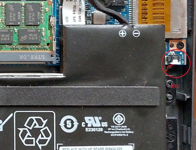

lcsaszar
lcsaszar picture
Esetleg a litiumelemet húzd le, úgy próbáld ki. Ha van a litiumelem környékén BIOS reset jumper, akkor reseteld. Ezután be kell jönnie a BIOS setupnak, mert abba nem szól bele az oprendszer.

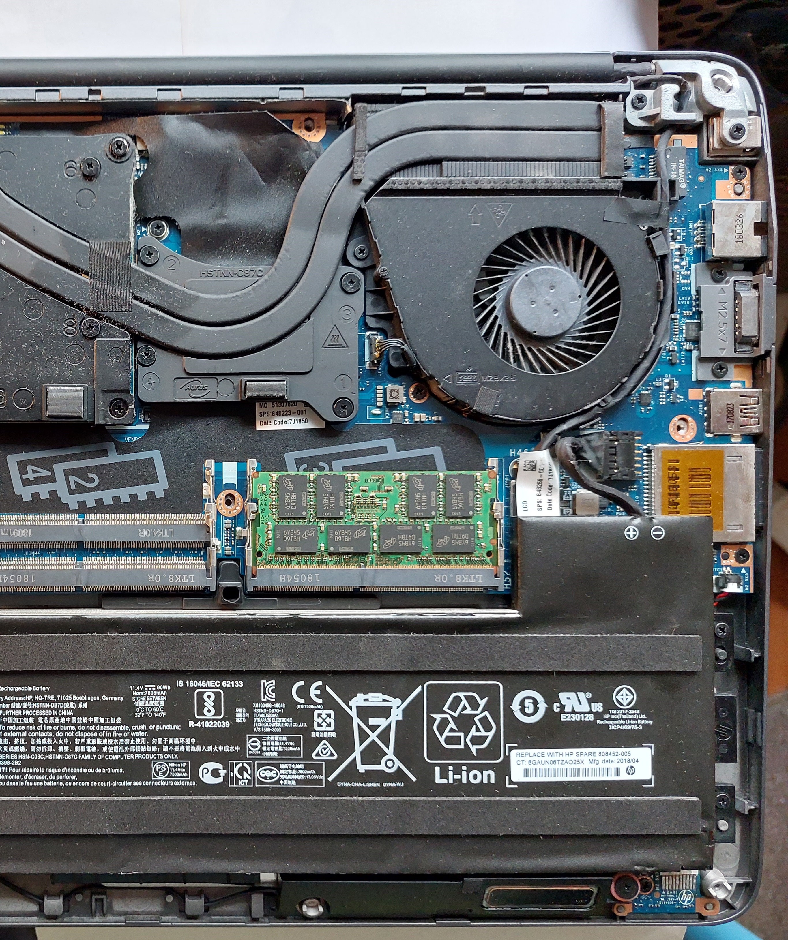

Töltöttem fel képet a gép hátuljáról, szétbontva. Van ötleted, hogy hol keressem az elemeket, mert én szemlátomást sehol nem lelem!
Eddig csak asztali gépeket szedtem szét, de ott jól látható helyen voltak. Na nemúgy itt.
Szurkee001
Szurkee001 picture
Annyira még nem mertem szét szedni! A hátsó burkolatot levéve még nem látszik. Végső elkeseredettségemben, jobb lehetőség híjján szétszedem.

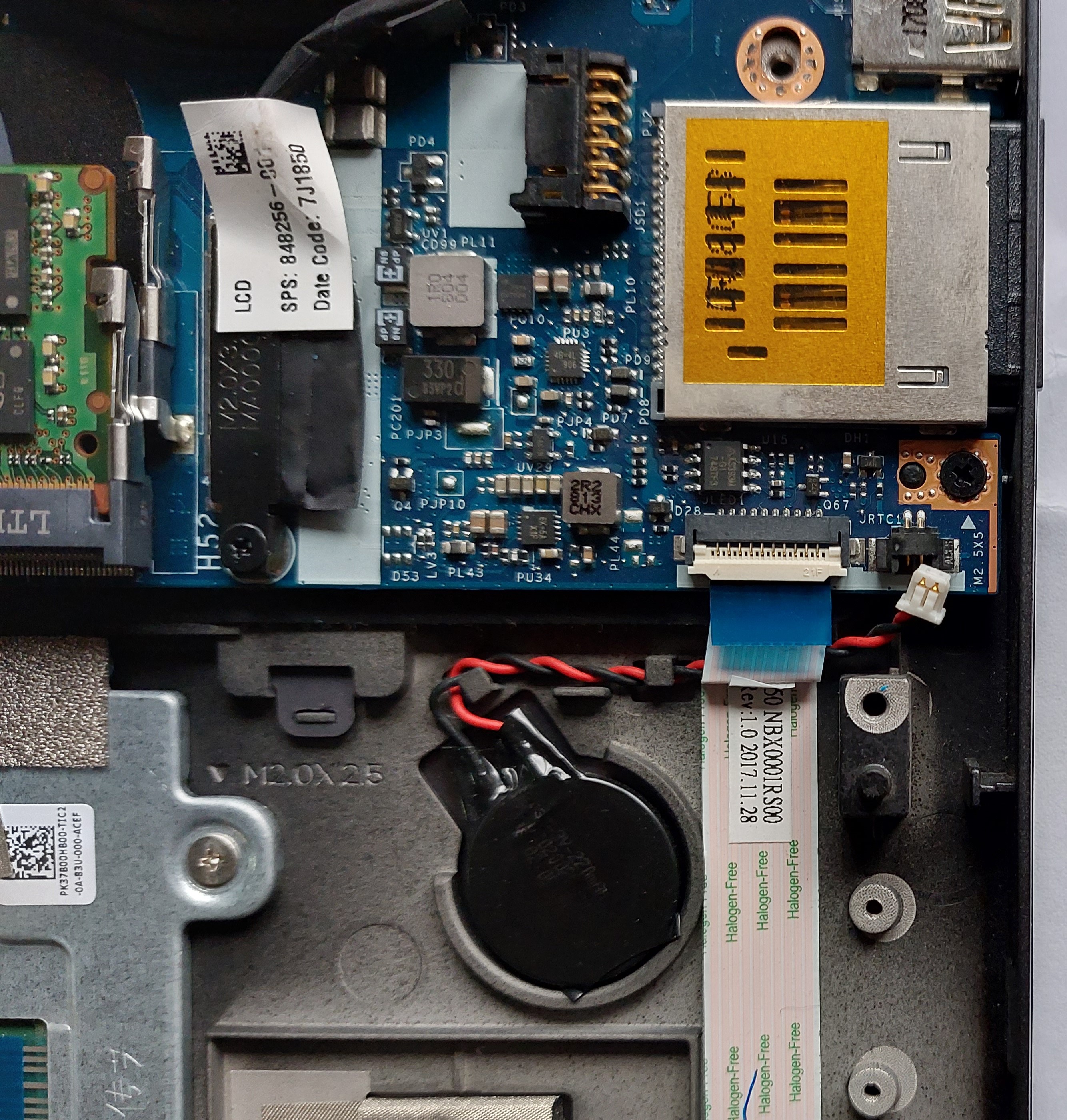

F10-et és Esc-et nyomogasd felváltva. Ha nem segít, próbáld meg a Bios cmos elemet kivenni és várni egy 5-10 percet, aztán visszatenni és újra indítani. Ha, nagyon gyenge az elem, akkor tegyél bele új elemet és próbáld meg úgy újraindítani.
Szurkee001
Szurkee001 picture
Az F10 és az Esc-et felváltva nyomogatva, közvetlenül a bekapcsolás után 5 másodperccel megjelenik egy sípoló hang, ahányszor csak megnyomom az F10-et, de a képernyő továbbra is sötét marad!
Az az igazság, hogy eddig csak asztali gépet szedtem szét / raktam össze, de ott jól látható volt az alaplapon a többnyire Cr2032-es gombelem.
Na itt semmi ilyesmit nem lehet látni! Töltöttem fel két fotót, mert szét kellett vágnom, hogy beleférjen a max. feltölthető méretbe. Szerinted hol keressem az elemet?
TonyStark
TonyStark picture
Talán a piros körrel jelölt az RTC battery csatlakozója. De előtted van, Én nem látom rendesen.
De ha úgy érzed, hogy nem megy, inkább vidd szakemberhez, mielőtt nagyobb problémát generálsz a meglévőnél.

Szurkee001
Szurkee001 picture
Neked volt igazad, jó szemed van! Ott volt az elem az akku alatt! (Mindig tanul az ember! Már ezért is megérte.)
Lehúztam a csatlakozót! Üresen 3,12 V-ot mértem az elemen, szerintem még jó. Vártam ezek után így vagy 10 percet.
Sajnos, a hiba továbbra sincs meg. Összedugtam ismét egy külső monitorral, de az azt írta ki, hogy: No signal! Nem pedig azt, hogy Cable not connected!
Egyébként szerinted jó a keresési irány? Véleményed szerint mi mehetett tönkre?
Ha a videokártya romlott el, utalhat erre a jelenségre? Esetleg alaplap?
Vagy rosszul gondolom és mégiscsak a kijelző a hibás?
