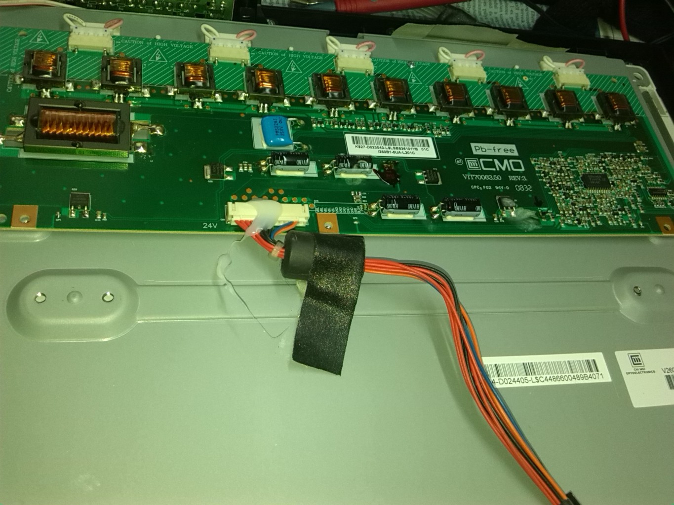

Hello.
Talán ez a LCD kijelző típusa: Chi-Mei - V260B1-L11 - Rev.C1 - 44-D024405....
Üdv.: Uniman

Hi!
Az van benne igen.

Hello.
Figyeljük a "fejleményeket"...pont az LCD hátlapjáról nincs kép!

Hi!
Igen. Ott tartok hogy a integrált Tcon-on a LVDS select 0V , 3,3 helyett
