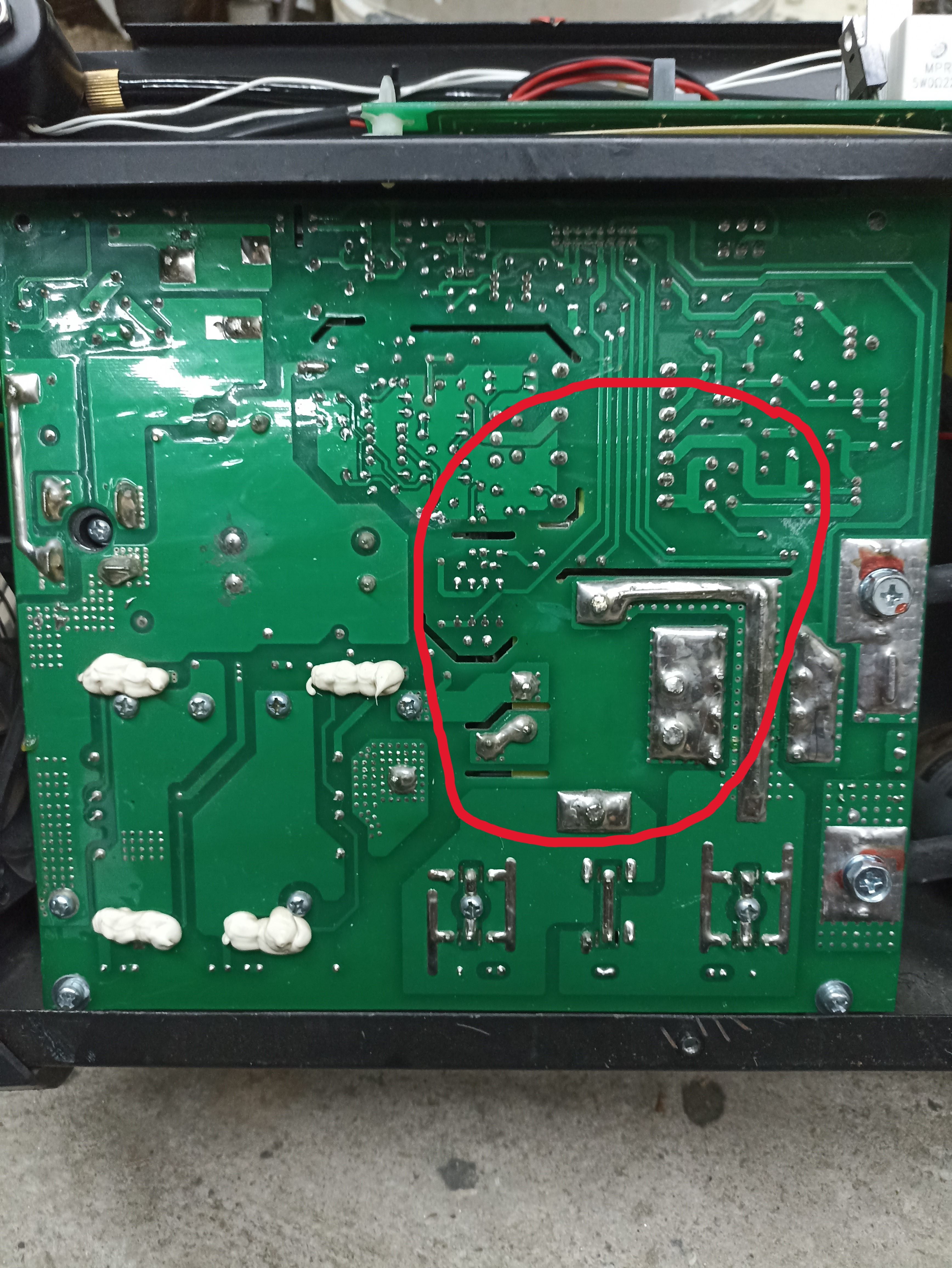

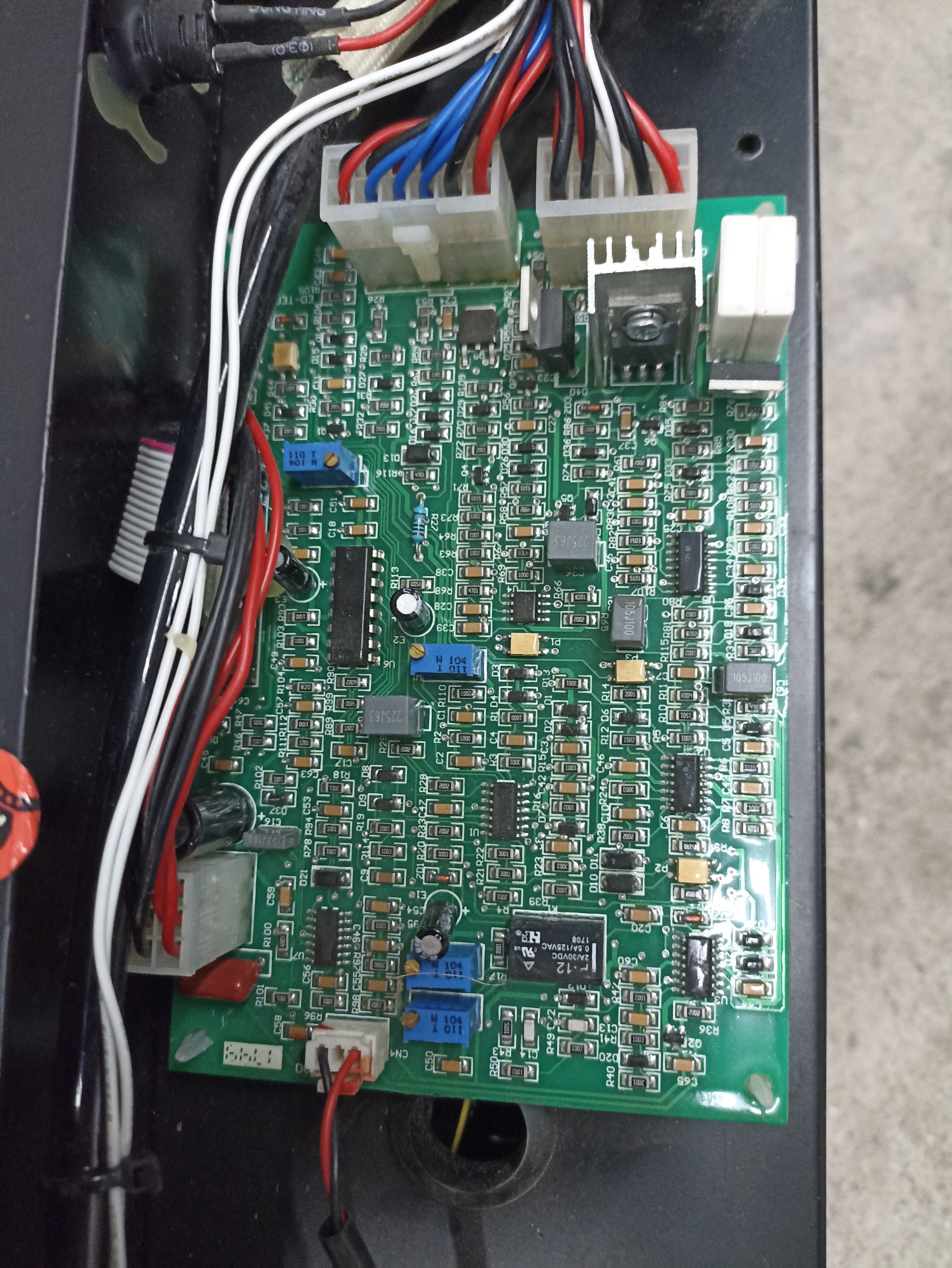

Üdv mindenkinek!
Segítséget szeretnék kérni Hyundai Mig 200 co hegesztő javításával kapcsolatban. MIG hegesztési feszültség 24V körüli, MMA módban pedig 55V. Hiba jelenség a következő: a gépet csak mig (co) módban használtam. Hegesztés közben a tolómotor fordulata lecsökkent, és nem lehet vele hegeszteni. Ha a burkolatot leveszem, a motor rendesen forog. A kondik kimérve jónak tünnek. A vezérlő panel a hegesztő feszültségből nyeri a 24V-ot. Amikor a burkolat a helyén van, a kimenő feszültség 55V-ra ugrik, függetlenül az átváltó kapcsoló helyzetétől, a motor csak lassú fordulaton forog. Olyan, mintha letiltana. Kipróbáltam, hogy ha a főtrafó mögé egy 10x10 cm-es vas lemezt teszek, már akkor is megbolondul. Találkozott már valaki ilyan hibával?
