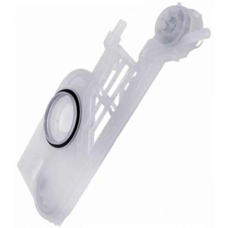

Adott egy Indesit DSG2631EU típusú mosogatógép, amely valószínűleg F05-ös hibával leáll. Szeretném kivenni a labirintust (légcsapdát) hogy meg tudjam tisztítani, illetve meg tudjam mérni. C00256546 cikkszámú ez az alkatrész, csatoltam képet is róla.
Szeretném megkérdezni, hogy hogyan kell ezt szakszerűen kiszerelni, hogy semmiképpen ne törjem el közben.
Köszönöm, ha valaki tud tanácsot adni.
Szia , a labirintus nem légcsapda , abban átfolyásmérő van .
https://www.scribd.com/document/578066441/indesit-dea-601-dea-602-dea-60...
C00278070 szintszabályzó
