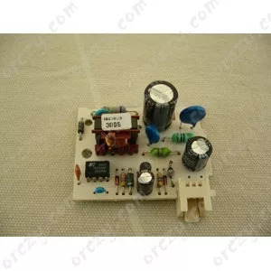

Valakinek esetleg bontott kijelzőpanelja nincs ehhez a géphez?
A tápot hiába élesztettem fel a kijelzőpanel el van durranva.
Elszállt a kis táp panel a amin a TNY264 IC van.
TNY266-ot tudtam helyette beletenni és kicseréltem a mérésre rossz alkatrészeket a panelon de az új IC is eldurrant, szóval valami még sántít a panelon.
Az a kérdésem hogy mekkora a táppanel kimeneti feszültsége, hány voltot állít elő ez a kis táp?
