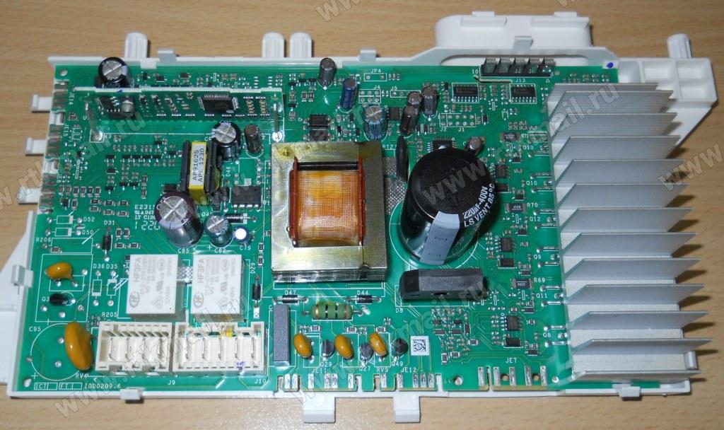

A fent nevezett mosógép panelja érkezik hozzám . Amint itt van , készítek róla fotókat . A segítséget kérem a javításához ! Előre is köszönöm a hozzászólásokat .Köszönöm . Üdv jano
Sziasztok !
A panel tisztítása után , a fólia pótlás és a lyukgalvanizálás javítása következett . A D47-1N4007 , és a D?-ED1B dióda cserére szorult . A táp.fesz.ek az "öcsipanel" , UP-s kispanel , kiforrasztása után , megjelentek . (kb. 12VDC , kb.5VDC)
A zárlat a UP-s panelon van . ezért nem javítható . Okulásul ide teszem a fotókat . Nagyon szépen köszönöm a segítségeteket . Üdv jano

Arcadia panelról lévén szó, ezért a bekapcsoló gombnak semmi köze a hibához.
Nagy valószínűséggel a panel táphibás.
Elektronikát javító szakik foglalkoznak a javításával, de általában ebből a sorozatból 10-ből 5 nem javítható.

uniman picture
Hello.
Ehhez jobban hasonlít a te panelod...
Üdv.: Uniman
