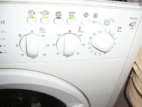

A centri fordulatszám (500-1000) választó + extra öblítés + ajtózár led villog. Folyamatosan szivattyúzik, és a szárító motorja is megy. Ha a ki-be kapcsolót megnyomom ugyan úgy folytatja, csak az előlapon nem világít semmi.
Elektronikán nem találok hibát. Nincs égésnyom, kondik jók, diódák, tranzisztorok nem szakadtak, relék nincsenek beégve.
Valakinek ötlete?

Elméletileg F03 hibakód. A táblázat szerint az NTC vagy annak áramköri hibája. A 20C on mért ellenállás elméletileg 20 kOhm. Ellenőrizd a +5 V tápot, az NTC áramkörét és az NTC ellenállását. Két esetben találkoztam még ezzel a problémával: 1 nem megfelelő software vagy sérült epromtartalom
2 a port meghibásodása a mikrovezérlőn.

Annyi még hogy a hőfokszabályozó nem szakadt és nem zártalos, 60Kohm ugy emlékszem.
