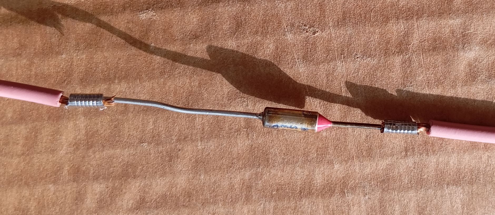

Hi!
Ma ráértem vele foglalkozni. Kivettem a panelt, az előző mester átkondizta. Nézegettem, letöltöttem az EVO2 manuált, kiszúrtam hogy a venti stekkerét eldugta mesterünk, ennek hatására elszállt a fűtőszál hőbiztie (482000030281 WHIRLPOOL)
ez van ráírva:
microtermp
stkbmh
E4A00.
Milyen értékű lehet ?
kösz.
File csatolás:
tomirevesz
tomirevesz picture
Szia.
A C00199364 144 fokos.
