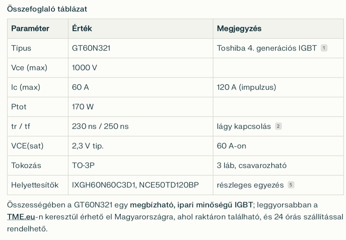

A Toshiba GT60N321 egy 1000 V, 60 A-es N-csatornás IGBT (Insulated Gate Bipolar Transistor), beépített gyors dióda (FRD) védelemmel. Tipikus paraméterei: VCE(sat)=2,3 V, tr=230 ns, tf≈250 ns, Pd=170 W, Tjmax=150 °C. Tokozása TO‑3P / TO‑3PLH ���.Keresztreferencia, helyettesítőkA GT60N321 egy „soft-switching”, közepes sebességű IGBT, amely lassabb kapcsolású inverterekhez, hegesztőgépekhez, indukciós fűtésekhez ideális.
Lehetséges helyettesítők (műszaki egyezéssel):IXGH60N60C3D1 (IXYS): 600 V/60 A, gyors, TO‑247 tok �NCE50TD120BP (NCE Power): 1200 V/60 A, trf hasonló, TO‑3P �GT50J325 / GT50J322 sorozat (Toshiba): közel azonos karakterisztika, kisebb VCE(sat)Ha kritikus az 1000 V feszültségtűrés, a GT50N322 (1000 V/50 A) is jó kompromisszumként alkalmazható.Beszerezhetőség (október 2025)Az alkatrész jelenleg elérhető több forrásból:TME.eu (Lengyelország) – termékkód: GT60N321(Q), 60 A / 170 W TO‑3P, raktáron �Lisleapex.com – egyedi IGBT‑lista, rendelhető globálisan �Componentstree.com – friss készlet, online rendelés, világpiaci szállítás �Auslese‑Robotics.com – ár: kb. ₹570 ≈ 2000 Ft /db (online rendelhető) �Ha sürgősen Budapesten szükséges, javasolt még a HQ Elektronika és Ret Elektronika cégeknél telefonon érdeklődni, mert a TME‑szállítás 1‑2 nap alatt érkezik.Összefoglaló táblázat
