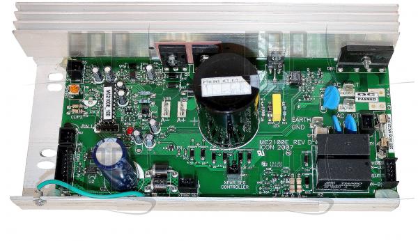

Egy futópad javításába kezdtem, ahol IGBT-vel van vezérelve a szalaghajtó motor. Az IGBT elment drótba, és kiégetett maga mellett két ellenállás. Az IGBT-t egy IR2127S IC hajtja, kb a katalóguslap szerinti kapcsolásban. Ha valaki találkozott már olyan rajzzal, amiben ez az IC szerepel IGBT-vel, vagy van futópadhoz kapcsrajza, esetleg elektronikája, kérem jelezze!
Előre is köszi: Jácint

Míg megérkeznek az alkatrészek, szeretnék ötleteket kérni, hogy mitől éghetett le a két ellenállás, illetve égett el a fólia a dióda alatt jelzett szakaszon? Az IGBT zárlatos lett, a C-E drót lett, a G-E közt 5 Ohmot mérek.
Amit tudok a futópad előéletéről, hogy leverte a 8A-es biztosítékot, majd többször vissza lett kapcsolva a gép. Ekkor már csak alapjáraton ment a futószalag, és ha nagyobb teljesítményre lett kapcsolva, azonnal leverte a biztosítékot. Amit még tudni kell, hogy az elektrolit kondenzátorok az elavulás miatt alul voltak méretezve feszültségre, így pl. 15V-os tápfeszültséghez 16V-os kondit tettek be.
AZ én elméletem, hogy motor még forgott, mikor megszűnt a bejövő feszültség, vagy pedig visszarúgott egy nagyot.
Üdv: Jácint

Csak egy tipp. A használója túlsúlyos, a motor pedig menetzárlatos. Az elégett fólia is ezt mutatja.

sasa11
sasa11 picture
Szia Jácint !
Nem rég javítottam én is egy hasonló gépet.
Ott is verte a biztit nagyobb emberkék alatt.
Tulaj pedig bizticsere újra újra , majd szólt hogy bajvan.
Szerencsére a vezérlő még megúszta.
De a főmotorannak annyi lett.
A szénkefe egyik oldalt szabályosan beleégett a foglalatába.
A motor ki és elküldtem teljes felújításra Dévaványára a motortekercsedlőhöz.
Majd ők még tovább felmágnesezni,
Majd vissza a moci és kb 8 hónapja panaszmentes.

lhanzi
lhanzi picture
Nálam is ugyan ez! Elektronika megadta magát, IGBT csere nagyobbra, motor leég!
Írány Dévavány ahol megtekerték, és egy jó szaki valahol feldelejezte!
A hiba a motor állórészét képző mágnes elvesztette a mágnesességét, így a normális többszörösével járt!
Aki ilyen hibával találkozik a motort tetesse rendbe, mert úgy sem lesz jó! (delejezés)

Jaca
Jaca picture
Szia Sándor!
Épp most néztem meg a motort, egy aksival felpörgettem, majd szkóppal néztem a jelet, miután levettem az aksiról. Szép szabályos volt, semmi kirívó. Viszont ha rajtavolt az aksi, akko az egyik kommutátorszeletnél felugrott a jel egy voltnyit, mintha nem érintkezne 100%-ban a szénkefe.
Üdv: Jácint

Jaca
Jaca picture
Szia Sándor!
Kivettem a szénkeféket, és megvizsgáltam. az egyik szénkefén és kommutátorszeleten ugyanolyan, enyhe égésnyom látható, valószínüleg mikor a zárlatos IGBT-vel ráindítottak az álló motorra, és megkapta egy pillanatra az egyenirányitott hálózati feszt. Ez okozhatta a feszültség felugrását. Zárlat esetén inkább le kellett volna esnie a fesznek, és aksi nélküli pörgésnél sem lett volna szép egyenfeszem.

Talán segít: http://www.irf.com/technical-info/appnotes/an-1014.pdf
To Calculate the resistor values use the following guidelines.
Rg is the gate resistor, and the value is chosen to optimize switching speed and switching losses.
R1 is typically chosen to be 10k (12V Vbs)/22k (15V Vbs)/33k (18V Vbs); this high value helps to minimize the
increased miller capacitance effect from diode D1, and makes sure there is not significant current being
drawn from the HO output. Note diode D1 must have the same characteristics as the bootstrap diode.

Jaca
Jaca picture
Szia Tranzix!
Köszönöm! A gondolataimban olvasol, pont R1 R2 égett szét! :happy:
