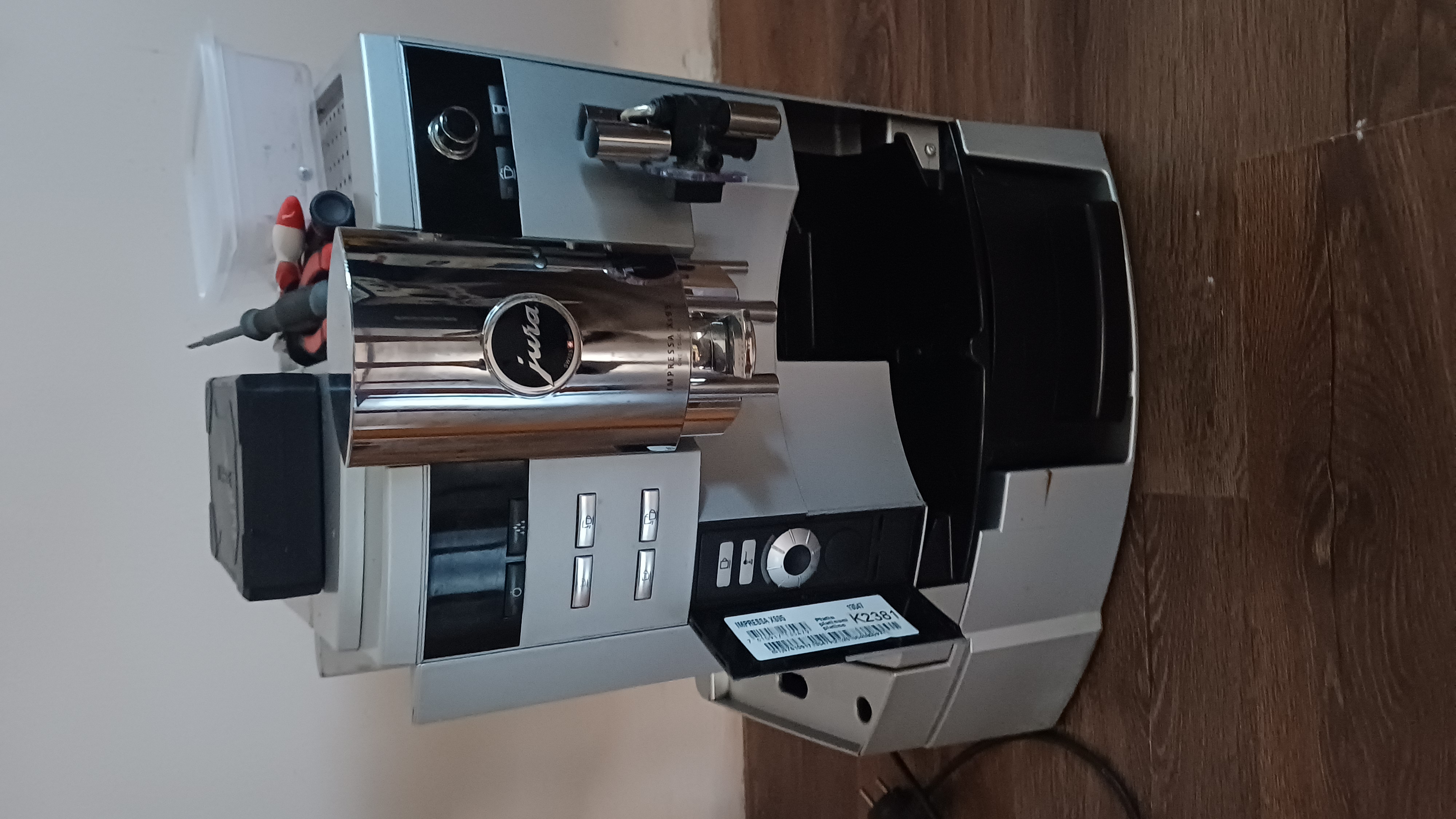

A mai nap folyamán elkeztem össze rakni a gépet, mert megjött a csere alkatrész (kv kifolyócsőr).
Az elinditáskor megcsinálja a szokásos dolgokat, tisztítás öblítést, de a kv főzésnél nem a kv főző egységen jön ki a víz ha nem a gőzcsapnál/tehabosítónál.
Sajnos szervízmanuált nem leltem hozzá. Pedig sokat segített volna.
Elözmények: panasz: kifolyó mellett jön ki a kv, ezt orvosoltam.
Amit eddig meg tettem, az egész gépet kitakarítottam ez alatt értendő az hogy KV főzőegységet is kiszereltem és ki takarítottam.
Most ott tartok amit fentebb leírtam, most vakarom a fejem hogy mi lelhette a gépet.
Igaz már jó ideje állt a gép, de a takarítás még frissiben történt.
Aki tud kérem segítsen kis egy kis infóval.
Köszönöm előre is!
