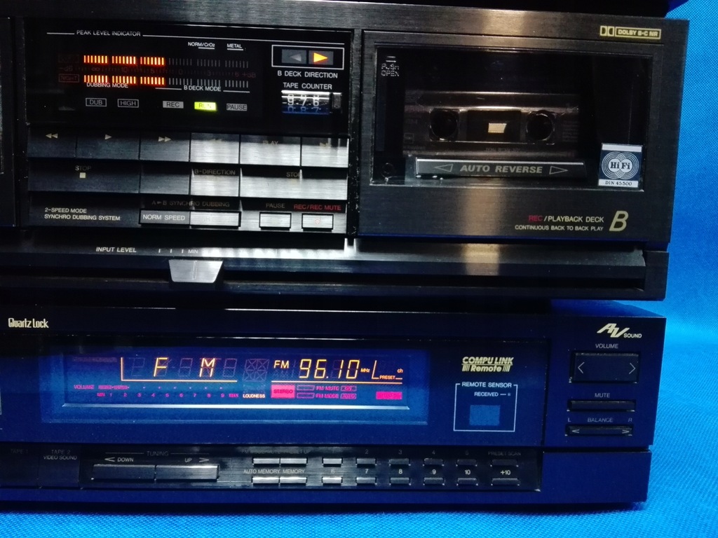

az is igaz, össze lehet keverni a biztosítékkal smiley de attól mennie kéne, forrasztás hibás
https://1.allegroimg.com/s1024/0c0daa/7c5bfab14adcb812b7a3c4cb7901
