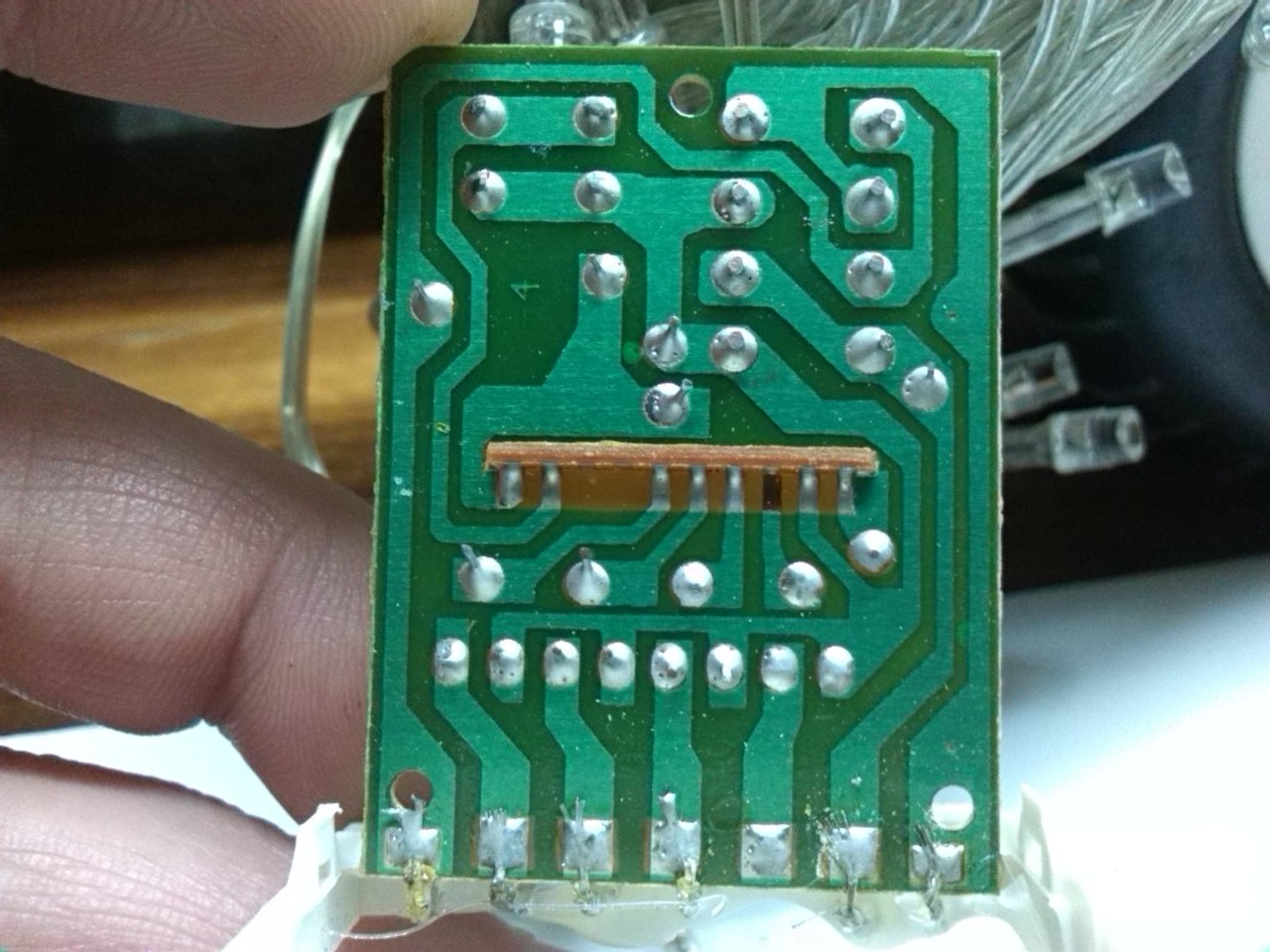

A képen látható bigyóról nincs valakinek bekötési rajza?
A füstöt a leszakadt 230V-os kábel vitte fel rá, már ázik, és a körömkefe ép fóliát talált alatta. Nekem ilyen vackokkal nincs tapasztalatom.
Ismeri valaki?
Megköszönném a bekötési leírását.
üdv.

uniman
uniman picture
Hello.
Karácsonyi izzósor...
A felső kettő csatlakozási pont a 230V betáp. Az alsó az izzósorok közösített pontja. A többi a 4 izzósor 1-1 vége... Kb. ilyen...
Üdv: uniman
Tropfehérke
Tropfehérke picture
Köszönöm!
A 230V logikus volt, a három szálból - ami a fényfüzérre megy, egyet görccsel megjelöltek, az a közös pontjuk - a másik kettő pedig úgy tűnik, mindegy. Itt nem használták ki mindhárom csatornáját a vezérlőnek.
üdv.
Tropfehérke
