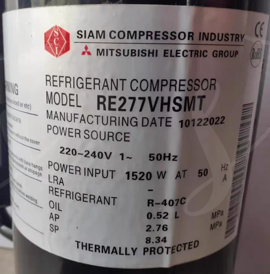

A képen látható kompresszorhoz milyen kondi kell?
6 posts / 0 new
gyimi1
gyimi1 picture
A képen látható kompresszorhoz 40 uF-os kondenzátor kell.
A kérdés, hogy üzemi, vagy indító?

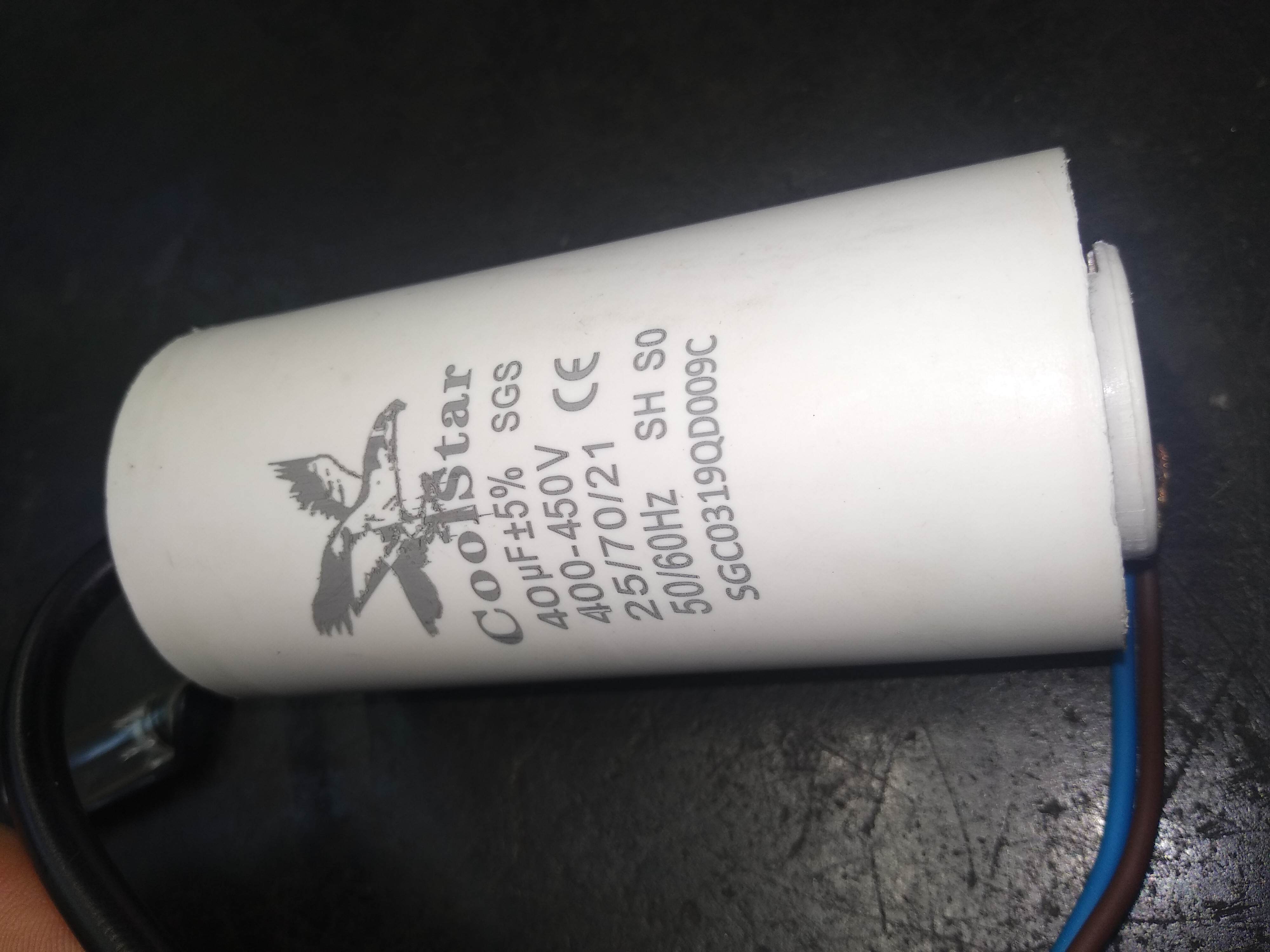

Ez a kondenzátor jó hozzá?
Köszi.

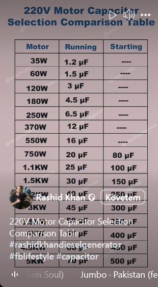

Egy táblázat segíthet.
Üdv !

üzemi, vagy indító?
Üzemi.
https://mitsubishicompressors.com/mitsubishi-RE277VHSMT-rotary-compresso...
Run cup
Ezt kell tudnia az üzemi  kondenzátornak: 40 uF / 400 V AC
Úgy tűnik, a linkelt képen lévő ezt tudja.
(üzemi kondenzátor: run capacitor, indító kondenzátor: start capacitor)
