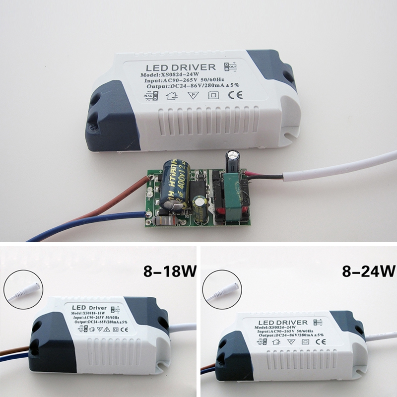

SzBálint
SzBálint's picture
szia: ez nem jó oda, mert 60-70 Volt körúli feszültséggel működik a lámpatest.a tulaj szerint
Álmennyezetbe van beépítve
Úgy néz ki, mint a jobb alsó képen, de 300 mA-es

uniman
uniman's picture
Hello! Ha mutatnál fotót az egész tápról(meg a belsejéről)...talán volna nekem, de csak komplett táp! Belsejét nem láttam...

SzBálint
SzBálint's picture
szia. sajnos elvitték, a fényképeden látható dobozban van, más feszültség adatra emlékszem, az áram 300 mA, de majd kérek képet,
Nemsoká küldik a képeket.

uniman
uniman's picture
Ez 45 és 75V között tolja a 0,3 ampert...a fesz beáll  automatikusan. Max. 18 X 1W LED-hez. A "60-70V" az pont belefér.

SzBálint
SzBálint's picture
szia: ilyen, mint a képen,
