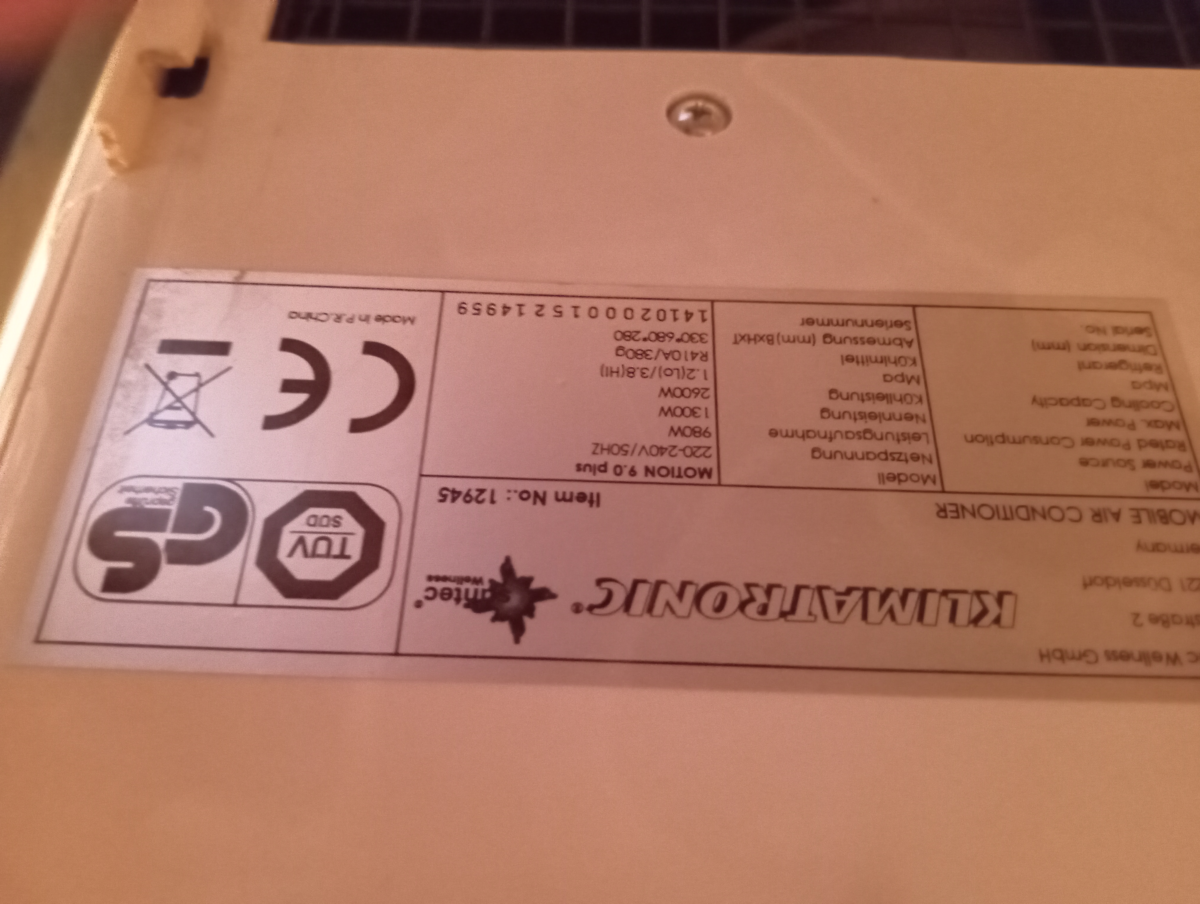

Klimatronic mobil klíma, mindenre reagál, a kompi megy, de nem hűt
4 posts / 0 new
vadmalacka
vadmalacka picture
kaptam egy ilyen klimát, szerintem gázhiányos.
Érdemes elvinni klímáshoz,   megtalálja rajta lyukat?
Kösz
pumi
pumi picture
Ha szétszeded, kérhetek egy képet a fő panelról?
 A ventilátor motor 1 vagy 2 fokozatú? éjszakai mód van-e ? :-)
Küzdök egy Bomann nevűvel, ami új, de csak 2 fokozatú venti van benne, és igen hangos :-)
A fokozatokat relék kapcsoljál a motorra, egy ul2008 és egy ismeretlen processzoron keresztül
SzBálint
SzBálint picture
szia: ha nem  valamelyik csatlakozásnál van  a lyuk, hamarosan lesz másik
mindigehes
mindigehes picture
Meg foltozni is csak védőgáz mellett... És olajcsere a kompiban, plusz új szárítószűrő...
Hacsak nem sebész vagy, a klímás meg halálos beteg... Engedd el...
