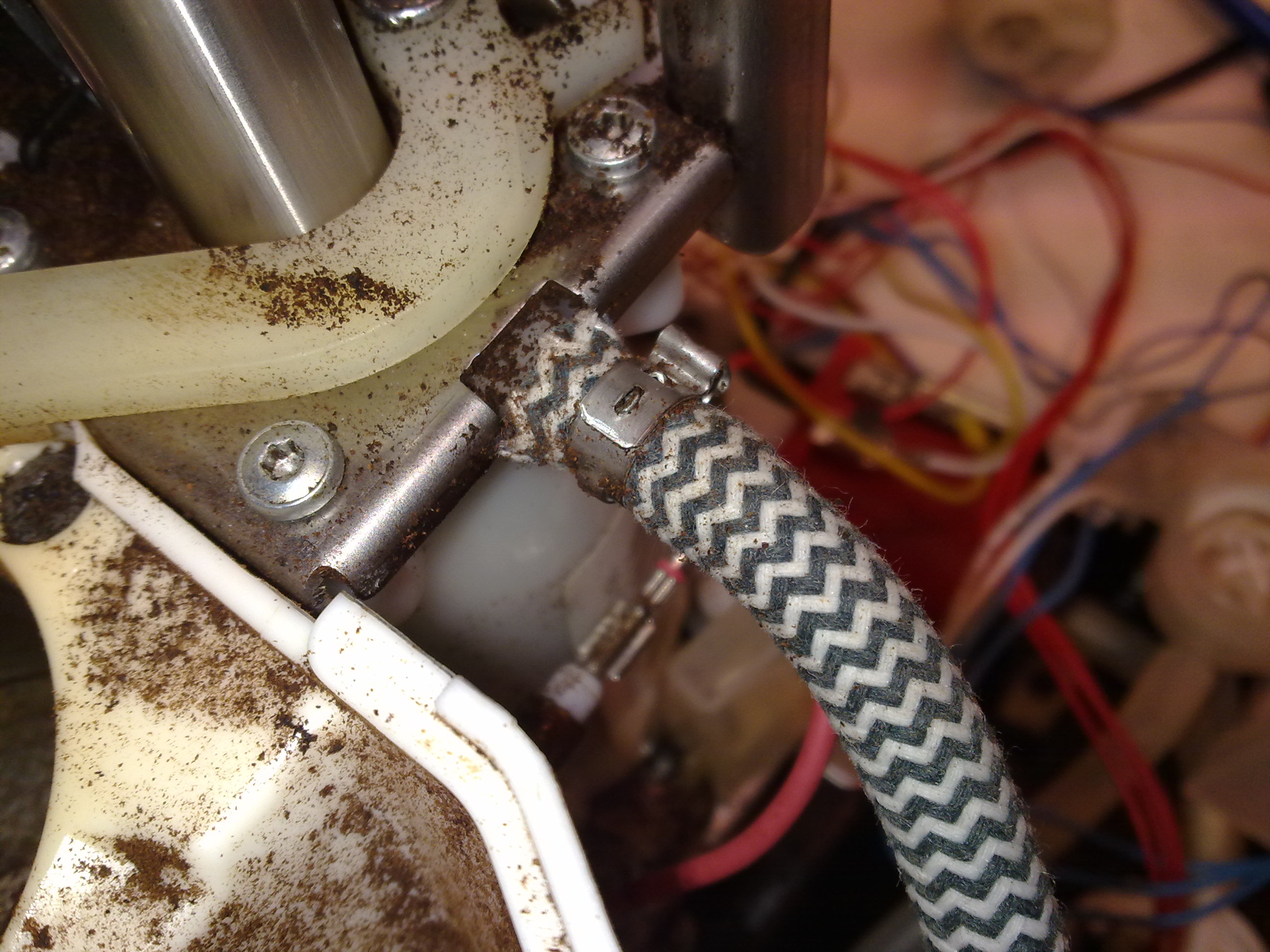

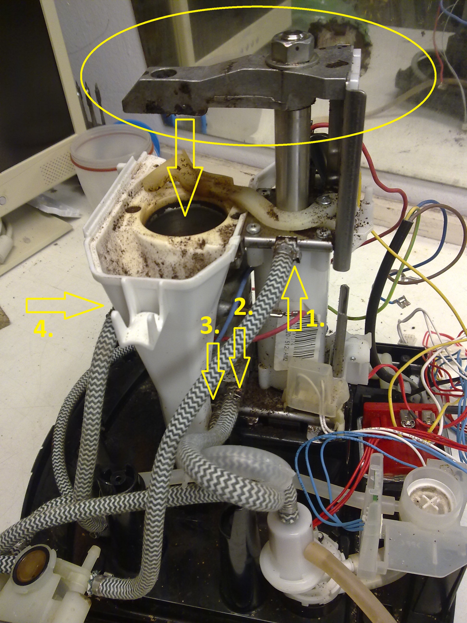

A fenti kávéfőző a darálás után mindig tisztítást kér. Ha elindítom, ez a művelet az elektronika szerint hiba nélkül lefut, de én csak egy kevés gőzt látok kijönni a habosítón, illetve a csepegtető tálcára folyik némi víz. Az világos, hogy a kazánba alulról bejutó víz forralás után a felső szűrőn át távozik és folyik ki a kimeneti csövön. Annyit elsőre is látok, hogy a gép mindenhol vízköves. (Kávégépekben nincs tapasztalatom, ezért lehet hülyeségeket gondolok/kérdezek.)
"Kávé készítésekor" a vízszivattyú elindul, de a "szűrőt" tartó felső rész nem mozdul meg lefelé.  (Kézzel, jó nagy rugóerővel szemben le tudom nyomni a helyére.) A szivattyú hangja olyan, mintha nem tudná átnyomni a vizet. A vízelosztó motorja forog, a pozíció kapcsolók és minden más kapcsoló kontaktja jó (nyit-zár). Arra gondoltam, kitisztítanám a csöveket és a vízelosztót, hátha eldugult valahol.
Jól gondolom, hogy a kép felső részén bekarikázott fém tartót (és ezzel együtt a jelenleg leszerelt szűrőt) az 1. számmal jelölt vízcsövön beáramló víz mozgatná lefelé "hidraulikus dugattyú" elven?
A bilincs.jpg típusú bilincset le lehet szedni úgy, hogy utána vissza is tudjam tenni?
A vízelosztót szét lehet szedni valahogy tisztítás céljából?
Ecetes vízzel van értelme próbálkozni?
A kazánba 3 vízcső van bekötve. A 4. a habosító kimenet, de nem tudom miért van kettő cső alul (a 2. és 3. számú)?

Én sem ezzel foglalkozok, rokonnak csináltam Youtube video alapján. Az összes létező szimeringet, tömítést kicseréltem, kávékidobó szűrőt elől-hátul kitisztítottam,vízkőtelenítettem.Nem olcsó az alkatrész ,de cserélni kell, mert elérnek, kinyúlnak.Csöveket nem kellett leszedni, viszont teljesen szét kell szedni, ezért is cseréltem benne mindent. Nem akartam újrakezdeni.. Utána rendesen működött.
cape-t
cape-t picture
Köszi a tanácsot. Közben már szétborítottam én is még jobban. Van mit kitisztítani. (youtube a barátom:) )
A gép nem túl régi, a gumi alkatrészek még nincsenek elnyúlva/kirepedve, de vízkő az van bőven.
