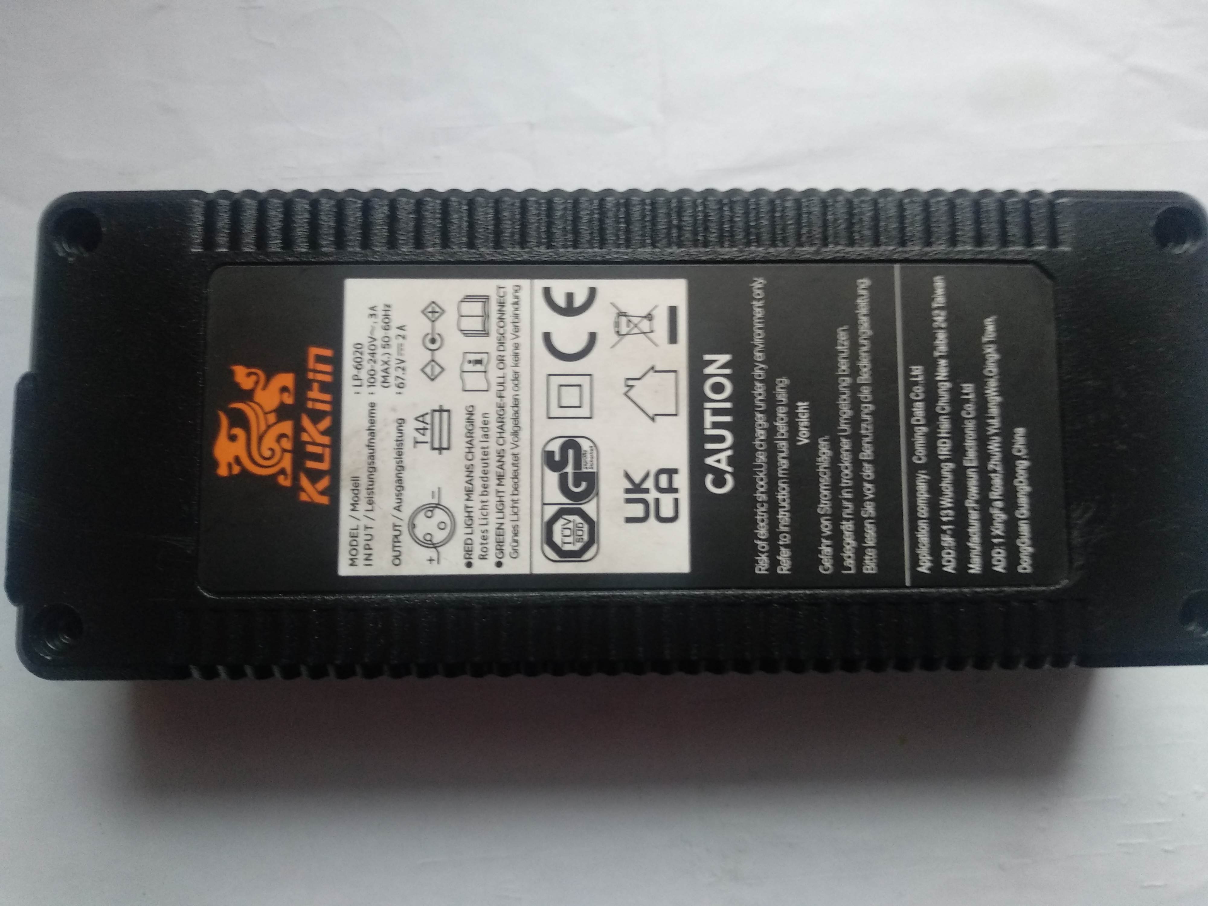

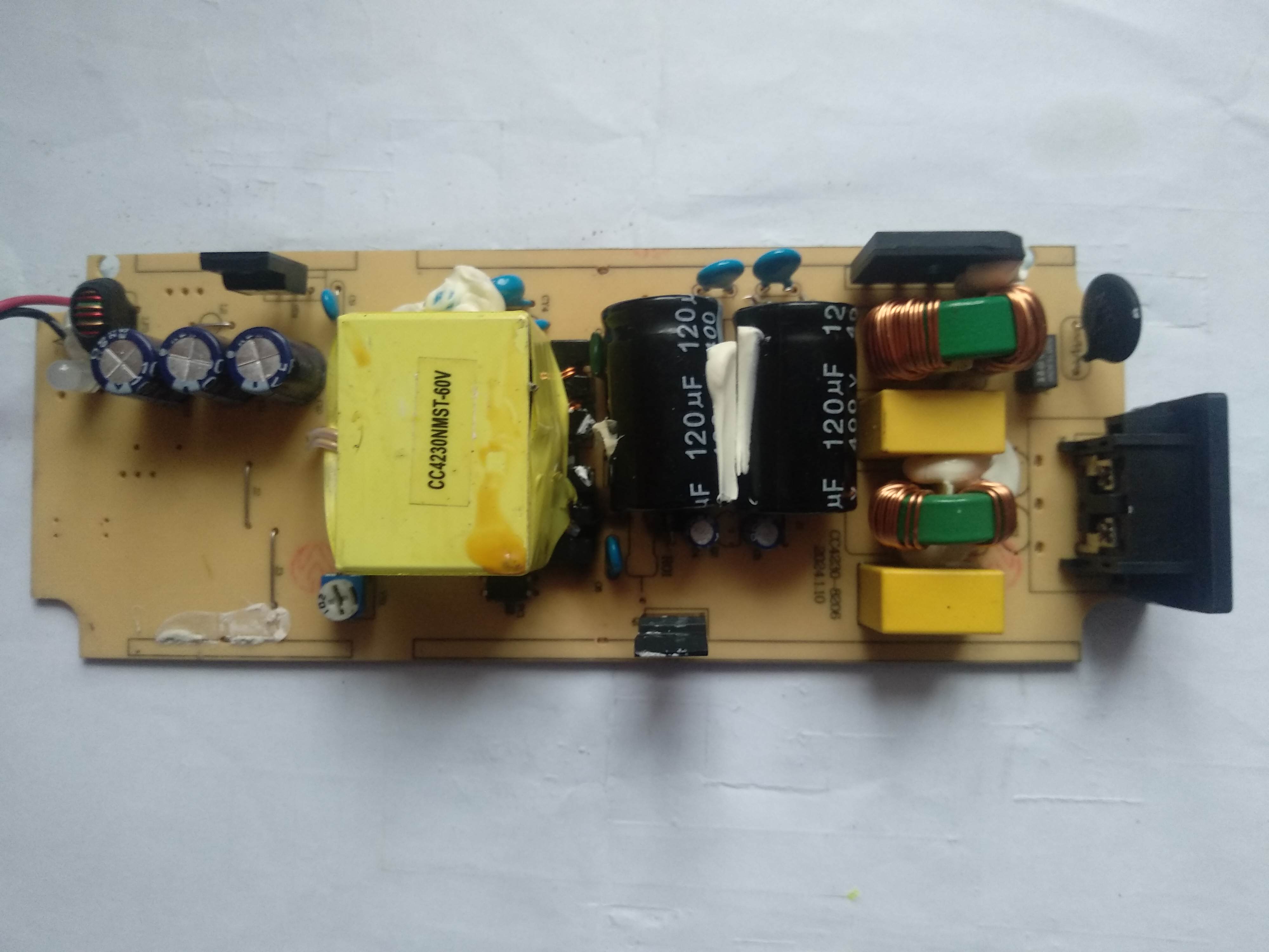

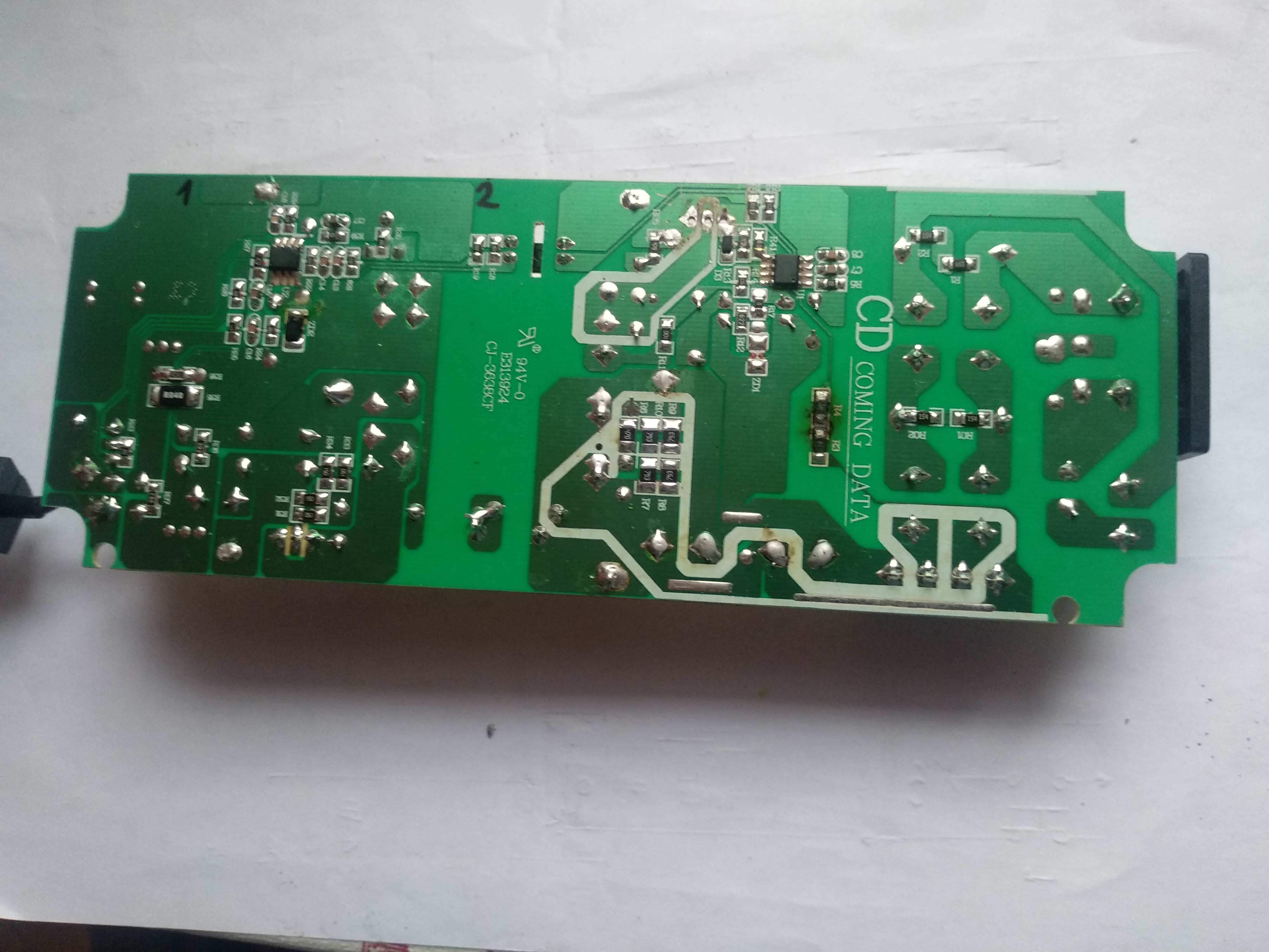

A címbeli töltőben zárlatos lett a primer fet, a forrasztási oldalon a COMING DATA felirat alatt lévő R3 és R4 ellenállás elégett. Ezek milyen értékűek lehettek? A betáp biztosíték viszont ép maradt.
Továbbá milyen típusú lehet a két IC?
A primer oldalin 8206 felirat van, a szekunder oldalin 4312B.
Köszi.
