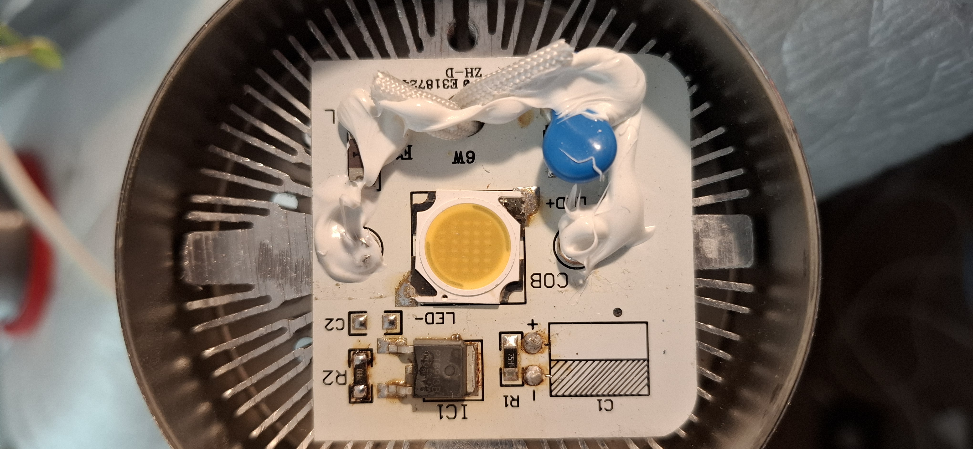

Adott egy noname 3 ágú mennyezeti lámpa, amelyben az egyik nem világít, csak pislákol a benne levő COB LED.
Sokminden nincs a penelon,ami van, az kimérve jónak tűnik. Elkot terrmészetesen cseréltem, helyzet nem változott.
Magát a COB ledet gyanítom, na de milyet vegyek bele?
Annyit tudni róla, hogy 6W-os.
Ezeknek a feszültség értéke mindegy, mert a kimenő áramot a PT6913B beállíja? Vagy hogy működnek ezek?
Semmilyen felirat nem olvasható rajta.
Köszönöm

Szia
Méret / teljesítmény alapján tudsz keresni Ali tele van.
A vezérlő "RIS " ellenállással állítja be a led áramot. Ha ez jó , szerintem a regulátor jó. Kiveszed a ledmodult , táppal soros ellenállással próbáld meg, de 90%, hogy a LED chip hibás, általában túlmelegednek.
Az újat odafigyelve építsd be, úgy a hőelvezetésre és érintésvédelmi szigetelésre!
