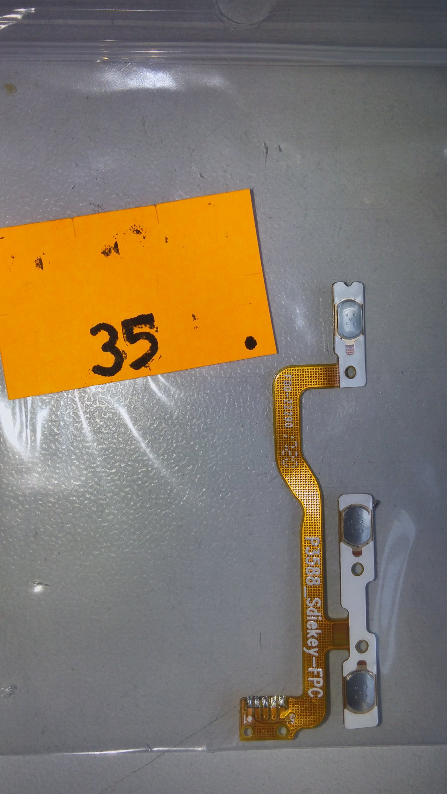

Adott a címben szereplő tablet. A power/volume szalagkábele eltörött, így funkcióját betölteni nem képes. Sajnos sehonnan sem sikerült rendelnem ezzel a készülékkel kompatibilis kábelt.
Ezért megkíséreltem 3 beépített mikrokapcsolóval bekötözgetni. Viszont az általam a szalagkábelrő lemásolt bekötés valószínűleg hiányos, mivel 1 szál célja ismeretlen maradt.
A kérdésem és egyben kérésem, hogy vagy egy új szalagkábel elérhetőségében segítsetek, vagy olyan leíráshoz hozzájutni, amin szépen le van vezetve, hogy az alaplapján lévő 5db érintkező melyik szála mit vezérel.

Szia
ez az?
https://www.ebay.com/itm/322437564100
Így néz ki:
1-es 5-ös gnd-nek 2 on/off-nak nézem a maradék 3

Sorrend:
1 - GND
2 - POWER
3 - VOL. +
4 - VOL. -
5 - GND
Nagyon szépen köszönöm a roppant gyors segítségeteket! Így már sikerült életet lehelni a készülékbe és kiválóan üzemel is.
A régi szalagkábel annyira meg volt rongálódva, hogy nem lehetett még mikroszkóppal sem követni a szálak útját. De hála Nektek, ez a probléma már a múlté! :)
Ez tényleg nagyon úgy néz ki, a maradék hármat egyenként testre köt és figyel, kikapcsol, halkít vagy hangosít. :)
