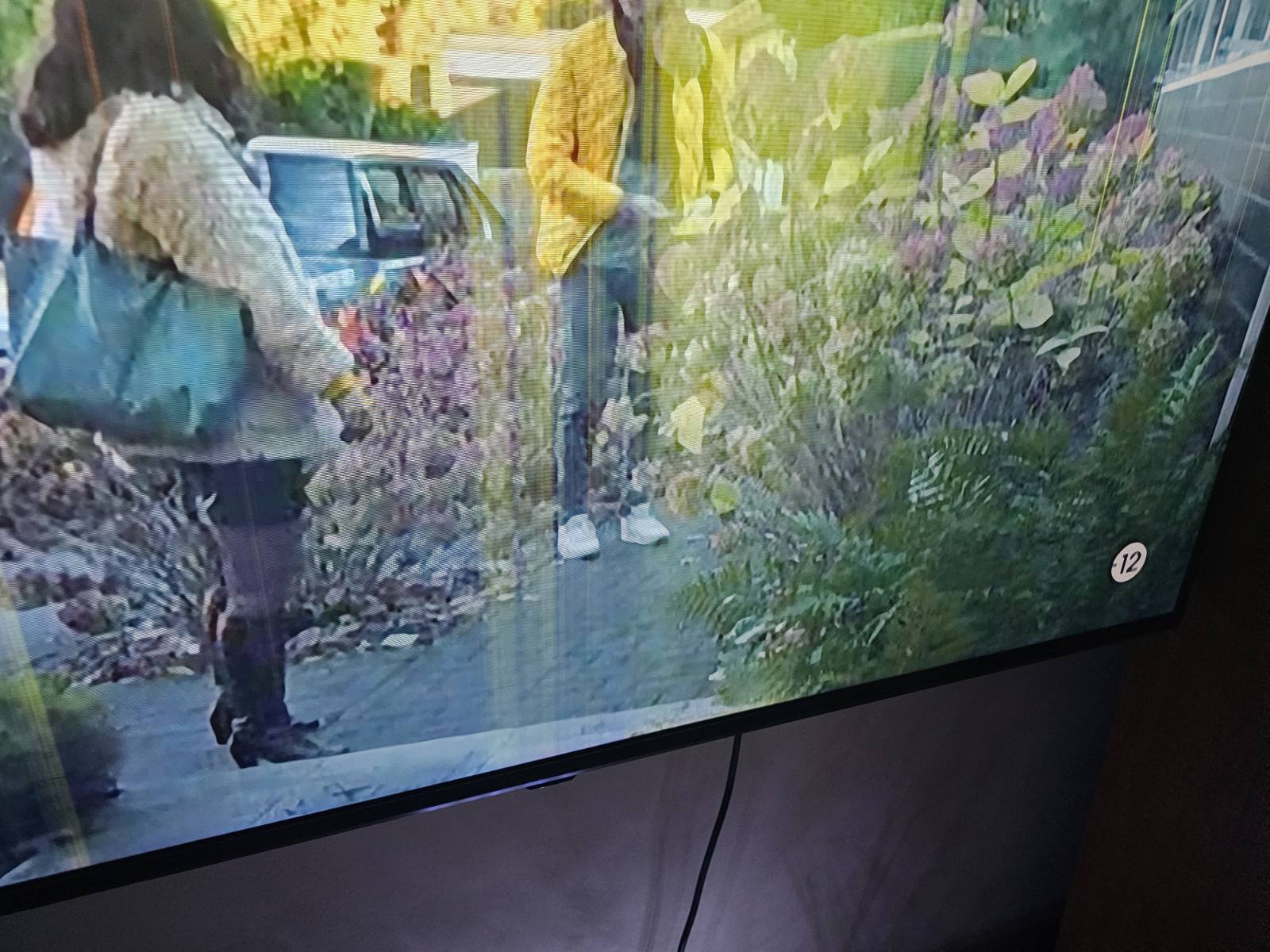

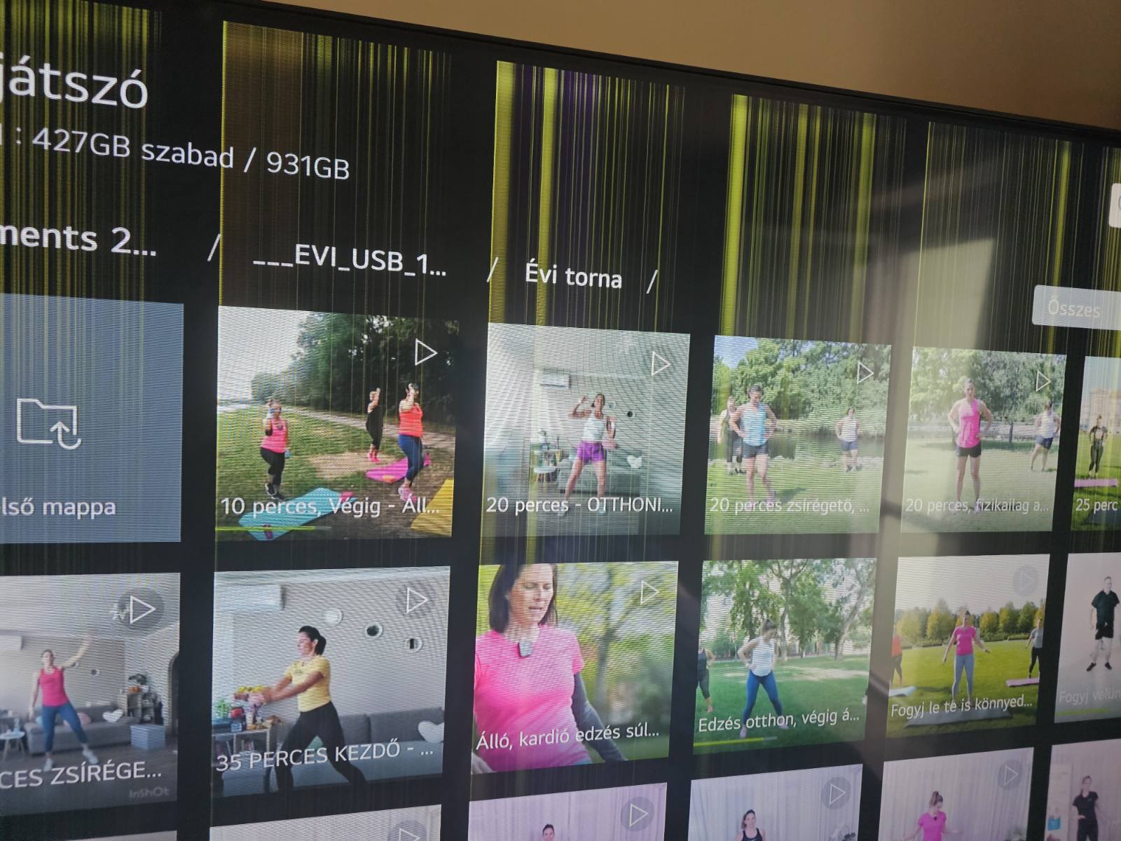

Mi okozhatja ezt a jelenséget? Sárga függőleges csíkok. Kijelző, main, netán Tcon? Még nincs nálam a TV, csak fotót kaptam róla. Kösz

A 4K-s kijelzo Celluxal a CKV jelek elszigetelésével javithato.
