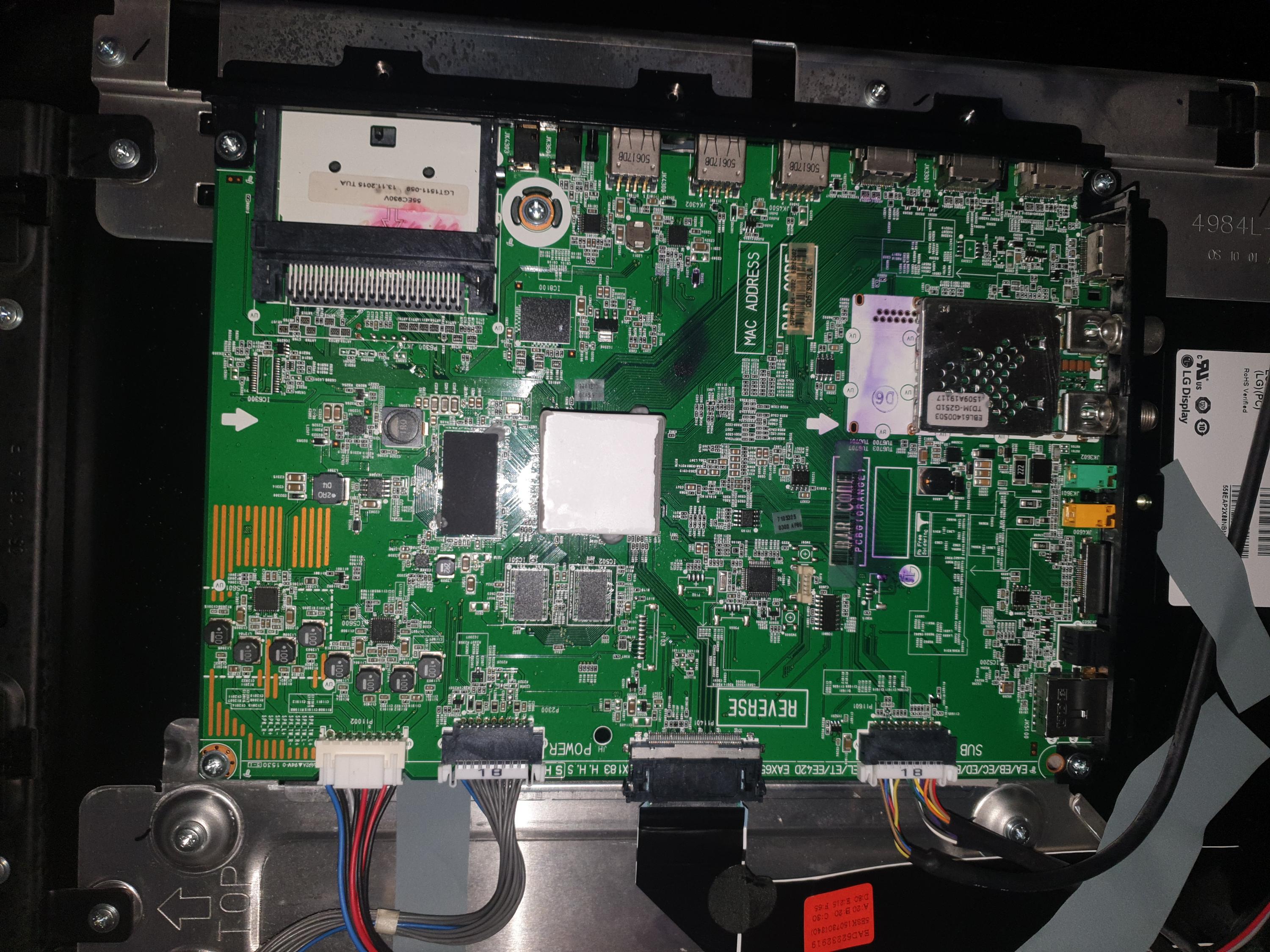

Még nem szedtem szét mivel jó nagy ívelt kijelzős.
Stby van, távra-gombra indul, relé kattan de kb 3 másodperc múlva leáll. Kép és hang nincs. Másik fórumon alaplap cserével javították de szoftveres hibát is említettek.
Van ezzel kapcsolatban tapasztalat valakinek?
Elvileg ez a main van benne:

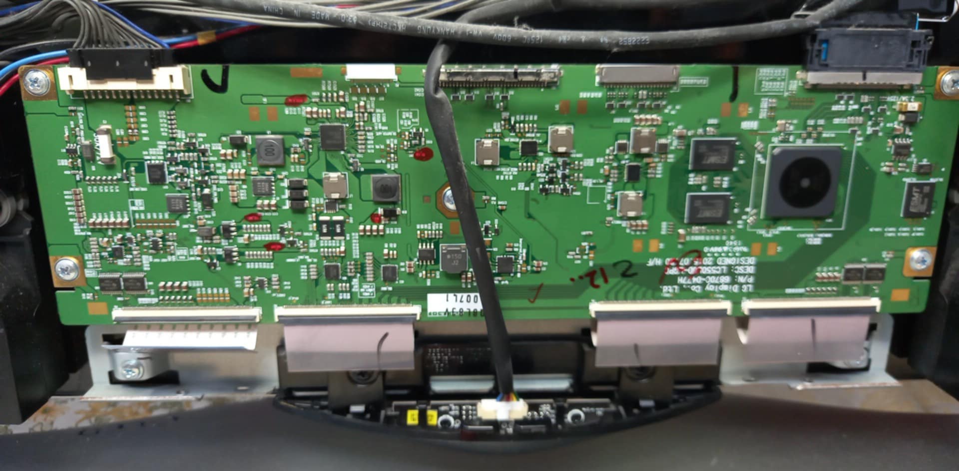

Szétszedtem, folytattam:
A tápegység DRV_ON és PWR_ON -ra 3,5V-ot kötve kényszerítve elindult a táp.

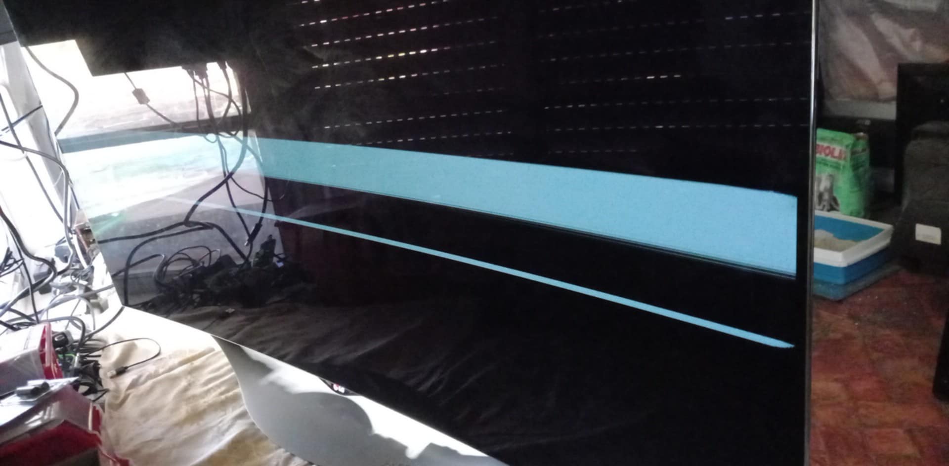

A tcon-on a VGH és VGL feszültségek hiányoznak, vízszintes fehér sáv a kijelzőn
Lehúztam a kijelzőt, így a VGH 23V, a VGL -6,5V; a bal szélső csatit rádugva áll le
Ki lehet ragasztani, és melyik szálakat?
(a relé kattanás csak a lágyindítás, de abban az ütemben le is áll a táp)
köszönet Mányi Zolinak a segítségért!!!
File csatolás:
tomirevesz
tomirevesz picture
A bal szélső VHG 600 ohm körül van, bőven 300mA áramfelvétellel. Kiragasztottam de úgy se éled fel, sajnos ez kuka.
