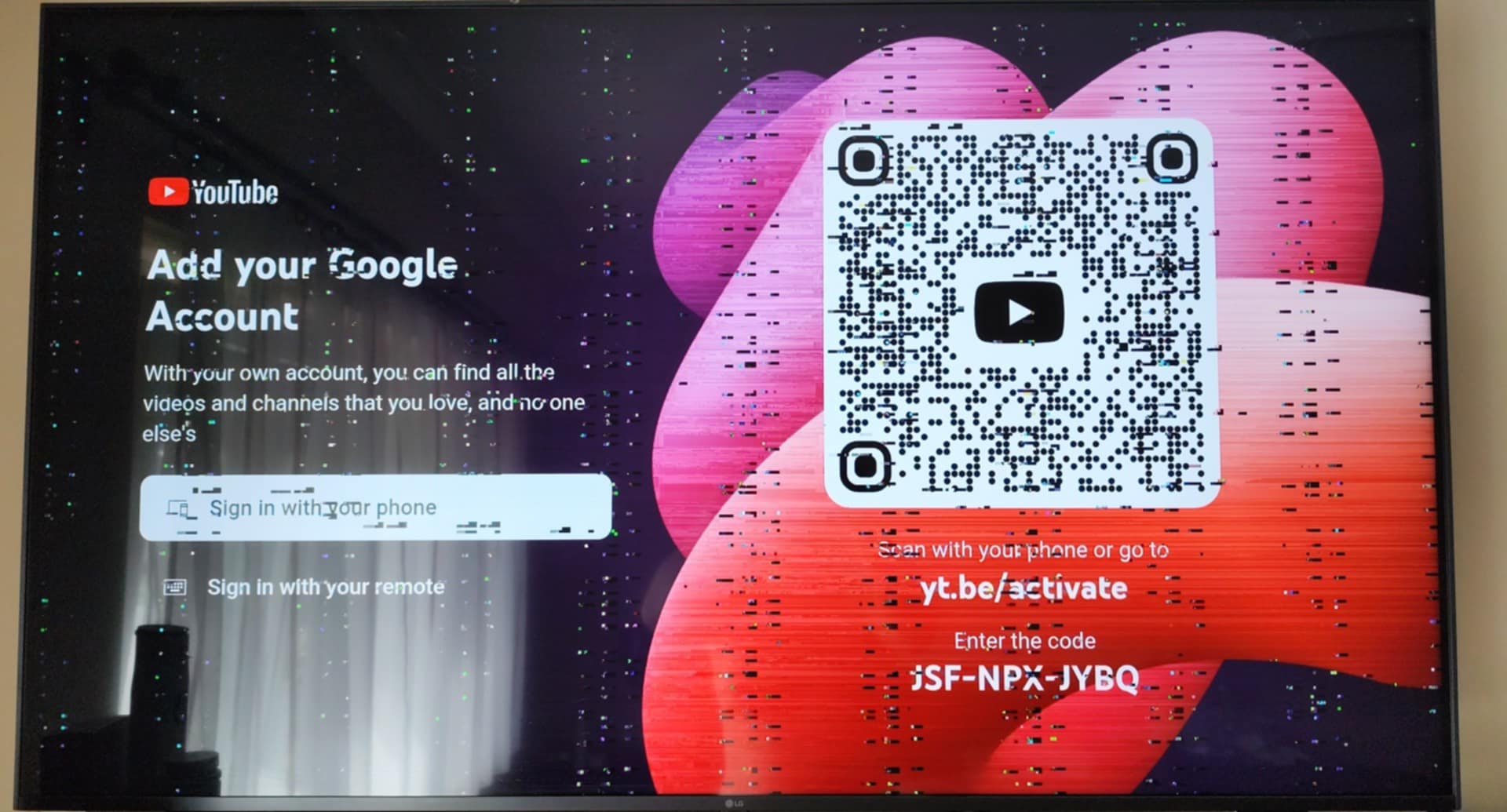

Tanácsot kérnék egy LG tévével kapcsolatban. Családban van a tévé, ez egy LG 55UP76703 UHD led. Nem használták sokat, aztán egyszer csak elment a kép és nem lehetett bekapcsolni. Elhozták nézzem meg. A tévét bedugva 4x villog a készenléti led majd elalszik, de kb 1 perc után világít, de nem reagál semmire, bekapcsolni nem lehet. Egy napra félretéve ha feszültség alá helyezem, akkor bekapcsol, de egy idő után a mellékelt képe lesz és kikapcsol. De ha nem várom meg, hogy saját maga kikapcsoljon, hanem kihúzom a konnektorból, akkor utána már hiába dugom vissza ismét csak a 4 villogás fogad.
Merre keressem a hibát? Látványos hibát nem látok a panelokon. LG-nek is van villogás számokra hibakódja?
