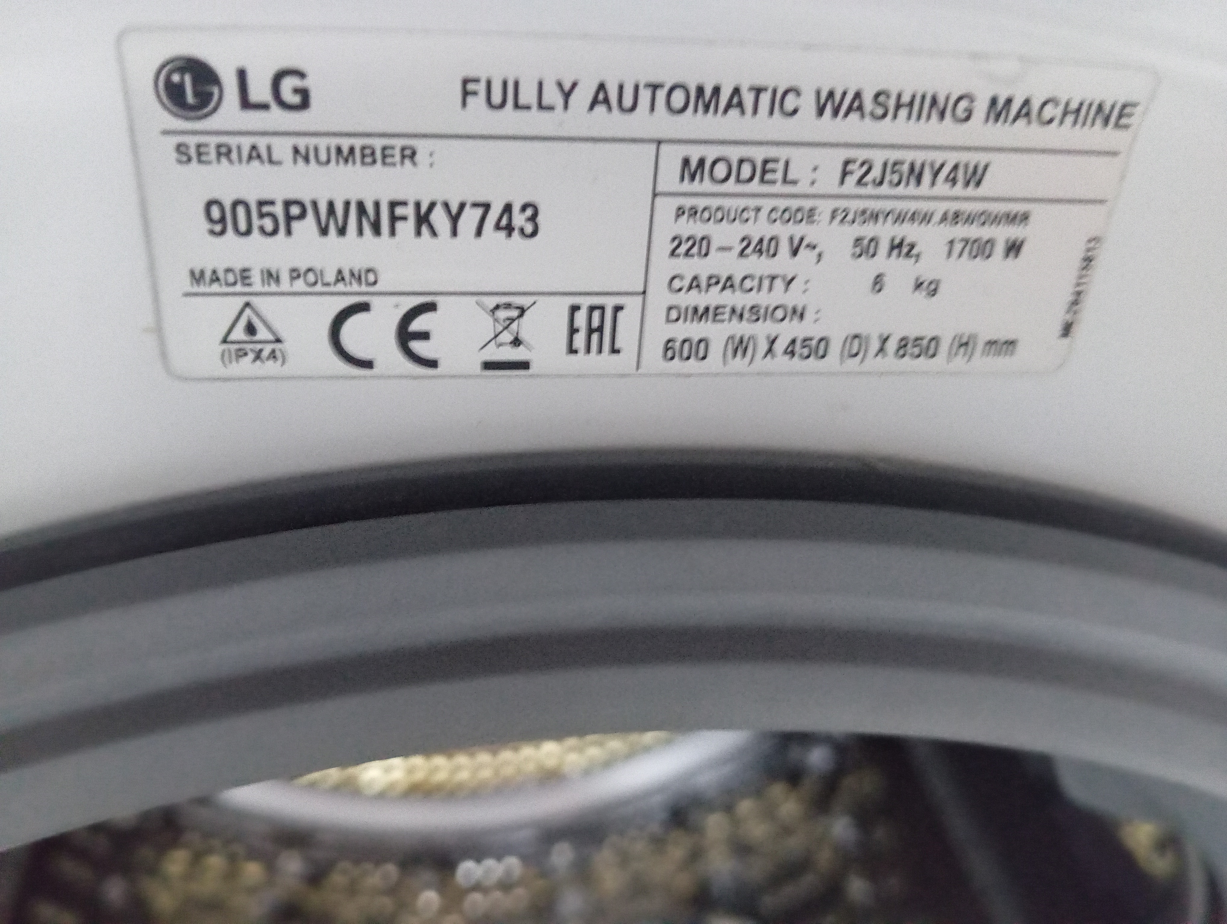

Lenne egy ilyen elöltöltős.
a program végeztével kinyitották az ajtót, és dőlt belőle a füst. A gép működők, nem szorul a dob, nem ér el semmit.
A fűtőszálat kivettem, benéztem de nem látok semmi rendelleneset.
Tapasztalt már Valaki ilyesmit?
kösz
Lehet, a motorból jött a füst? Ezekre a motorokra 5 -10 év garit adnak.
Hi!
Hogy kerül az üstbe a motorból a füst?? Közben megnéztem, ez egy gőzmosógép, Lehet hogy valami műszálasat tettek bele, azán begözölték. Az mondták olyan büdös volt a ruha, hogy ki kellett dobni... Vagy nem tudom...
Szia! Szerintem dobcsillag törés,vetemedés, Nézd meg az üstszájgumi belső oldalát nincs e ledarálva a dob felől.
Hi!
Néztem azt is, de nem látok rajta semmit.
A dobban nincs 8-as, nem mozog az üsthöz képest.
passz. :(
