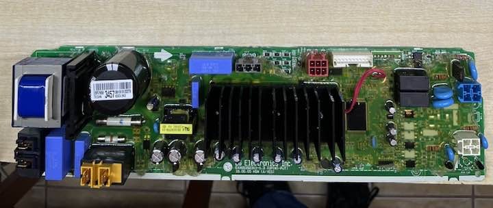

LG előltőltős mosógép EAX65392311 LE hiba kód jelenik meg a kijelzőn.

jó napot a fent nevezet mosógép az LE hiba kodra áll ki mivel a hallsenzor már nem a motor állőrészén található,akkkor valószinüsitem azt,hogy a vezérlő panelra helyették el,az volna a kérdésem a vezérlő panel melyrészén található ez a senzor,ha egyáltalán van rajta ilyen ,azt is valoszinüsithetem,hogy a gyártó más techönolgiáttalált ki a motor frdulatszámának figyelésével kapcsolatosan,akkor a kérdésem inkább igy helyes ,mi okozhatja az LE hiba üzenetet a mosógépen.
