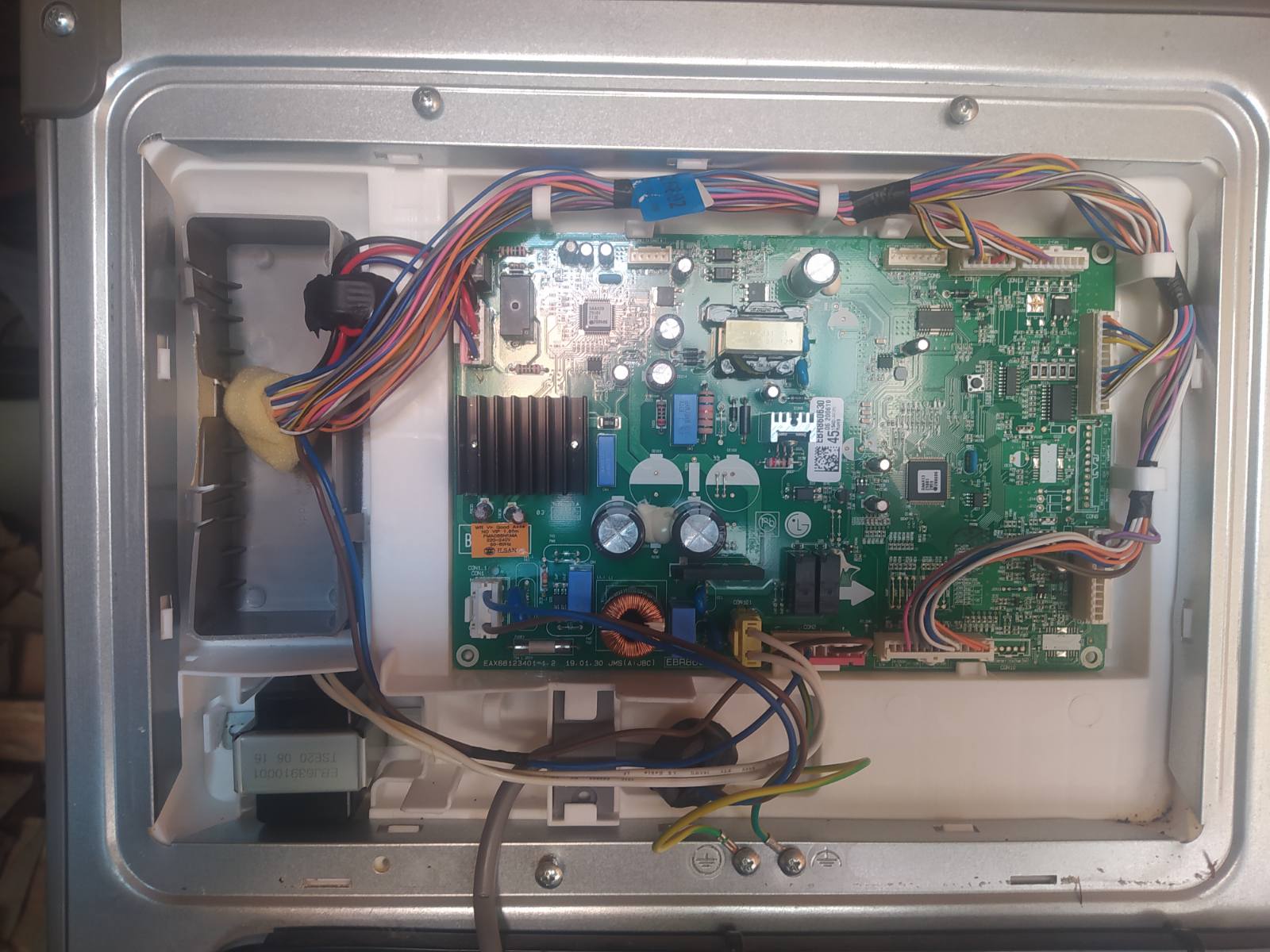

A fenti hűtő kompresszora tönkrement. Kb 100e az új kompresszor. Bele lehet fabrikálni valahogy egy sima kompresszort az eredeti vezérléshez? Én se látok sok esélyt rá, de egy kérdést megér.

Létezik egy modul,adapter(itt olvastam az oldalon) egy ilyen kis relés panel, amit az elektronikára kell csatlakoztatni és mehet(ne) bele egy hagyományos kompresszor! Én még nem mertem megcsinálni meg nem is volt "kedvem".hozzá!

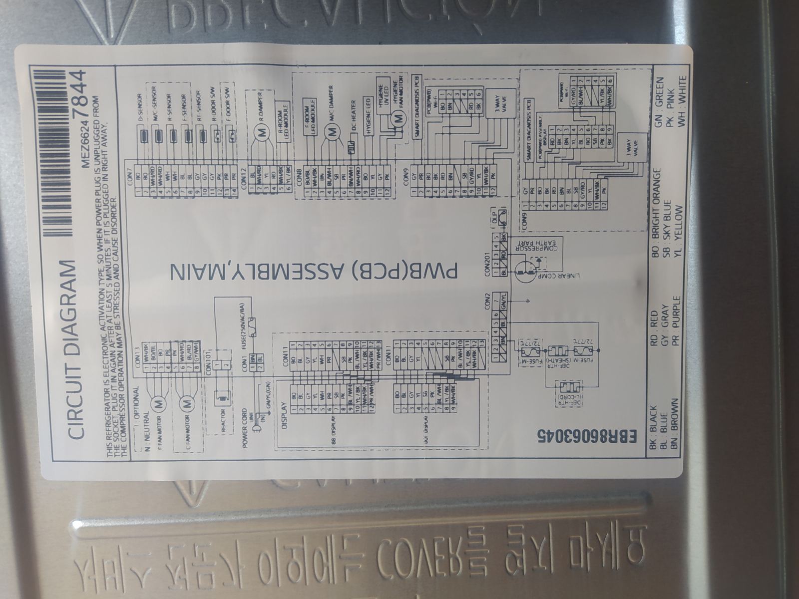

Az inverter kimenetéről már meg tudnám oldani, hogy kapcsoljon egy relé. Csak kérdés, hogy figyeli-e a kompresszor áramát vagy fordulatszámát (nem láttam fordulatszám visszacsatolást).
Aztán gondolkodtam, hogy bekapcsolom a sima kompresszort, és elkezd hűteni, mint az állat. Gondolom az elektronika meg csak adott hőmérsékletig hűtené a csövet, és megállásig vissza is szabályozna, így egy ki-be kapcsolgatna.

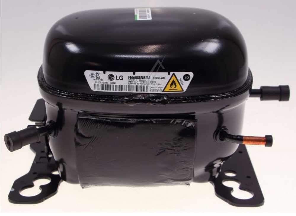

A szaki azt mondta, szétkapja a motort mert pörögni pörög, csak valami szelep átenged.

Áram figyelés biztos hogy van, mert itt nincs fázisonként klixon. Ha megszorulna, melegedne, stb másképp nem derülne ki, tűz meg nem lehet...
Fázisáramot szoktak figyelni, legalábbis Görénye azt csinálja, nyákon van kis fólia csík, azon mér feszültséget.

Az eredeti vezérléshez kizárt, viszont ha jó állapotban van a hűtő 100 rugót megérhet egy gyári kompresszor. Ennek a hűtőnek a kompresszor és annak vezérlése a lényege, ennyi erővel lehetne venni másik hűtőt használtan is hagyományos kompresszorral.

Lineáris inverter kompresszor...helyett egy ki-be kapcsolós "kétdrótost" ? frown Ami ráadásul csak D energiacímkés volt újkorában...
Tíz év gari volt a motorra...lejárt már (vagy nincs meg a számla)?

A motorról képet még nem láttunk?

Janó, én csak közvetítek. Hűtőgépszterelő állapította meg a motor hibát, és ért hozzá.

Motorról képet készíteni egy koppintással lehet. Miért nincs kép?

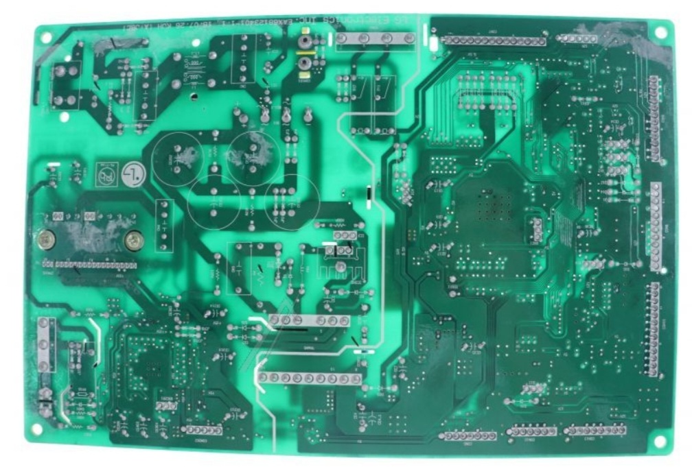

1.A hűtőborda alatt egy IGBT modul van?
2.Megoldható.
Az elektronika és huzalkorbács cseréjével.

A régi kompresszor kuka?
Arról is kérjél képet!
4.Az új kompresszor egy hagyományos bontott működő lenne?

1.Hűtőborda alatt nem mindegy mi van?
2.Mégis, áruld már el, mi módon lehet egy hűtőgépben kábelkorábácsot cserélni? Benne van a hab szigetelésben.. Kifaragod?

4.Régi kompresszor kuka vagy nem? Szerinted mi miatt akarja cserélni? Jobban tetszik a másik hangja? Nyilván rossz. Vagy fekete kompresszor fóbiája van, és pirosat akar?
