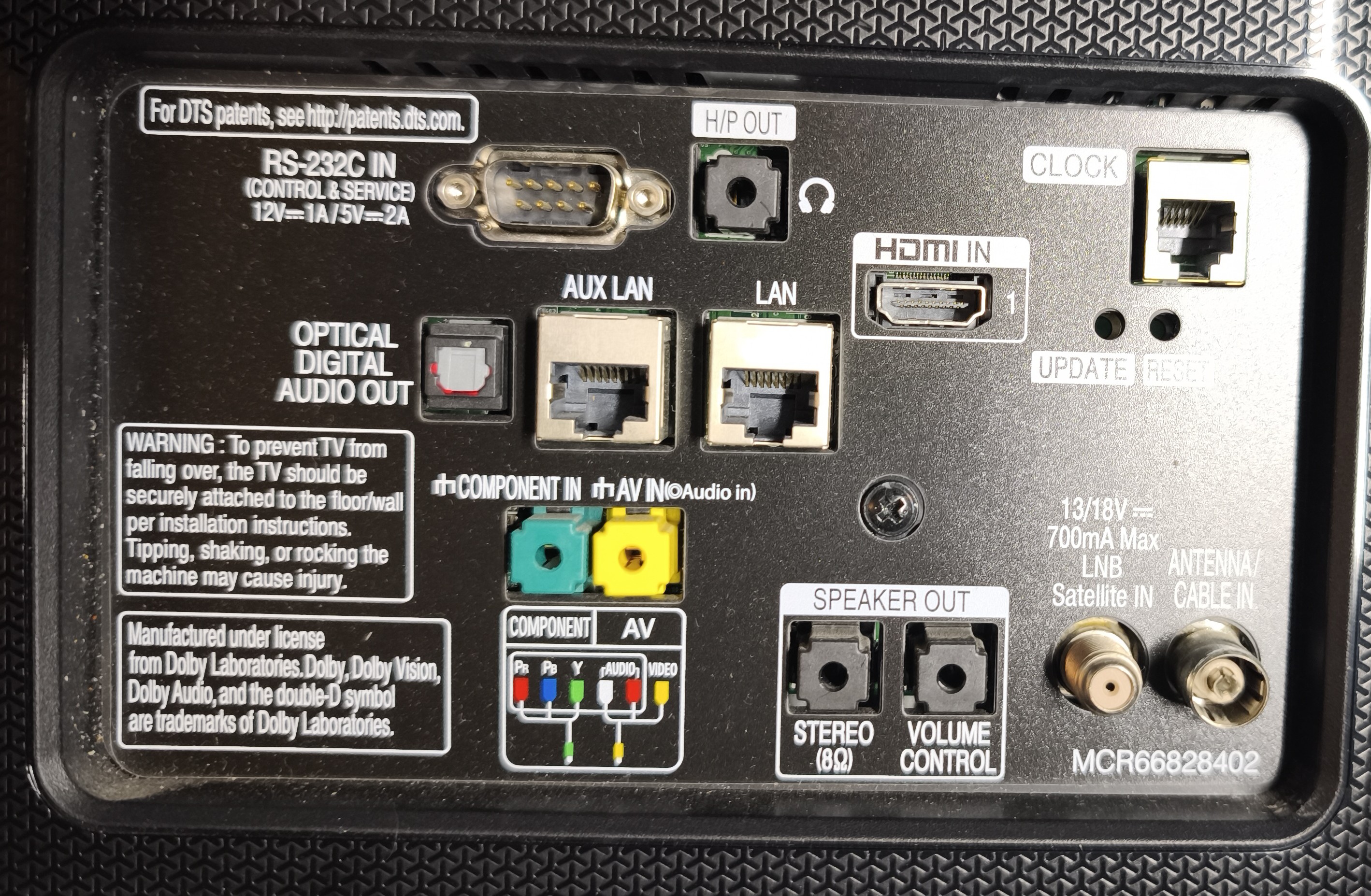

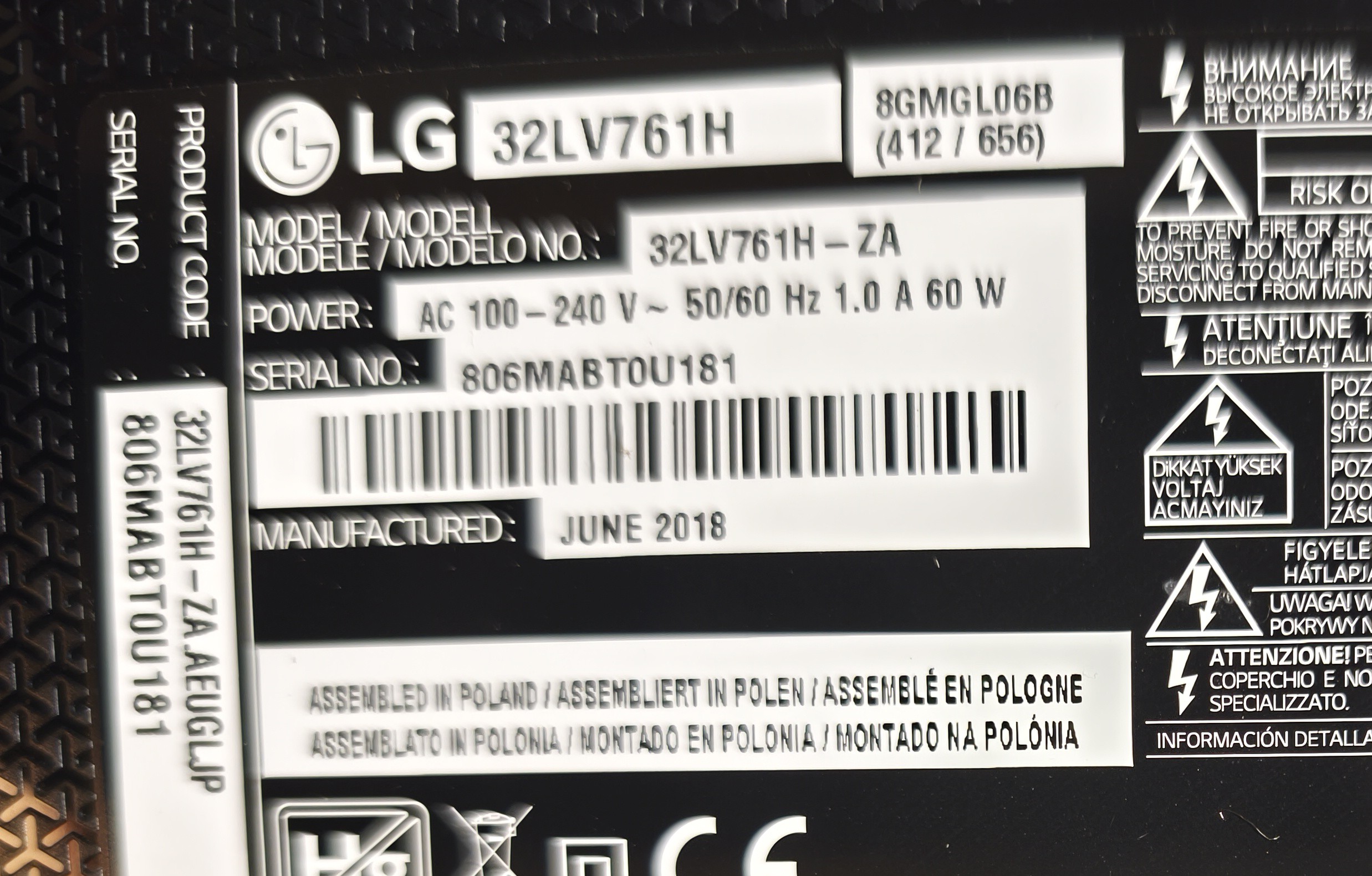

Sziasztok
A csatolmányban szereplő lg tv-t ki lehet venni hotel módból hogy a wifi és smart funkciók életre keljenek?
Köszönöm Balázs

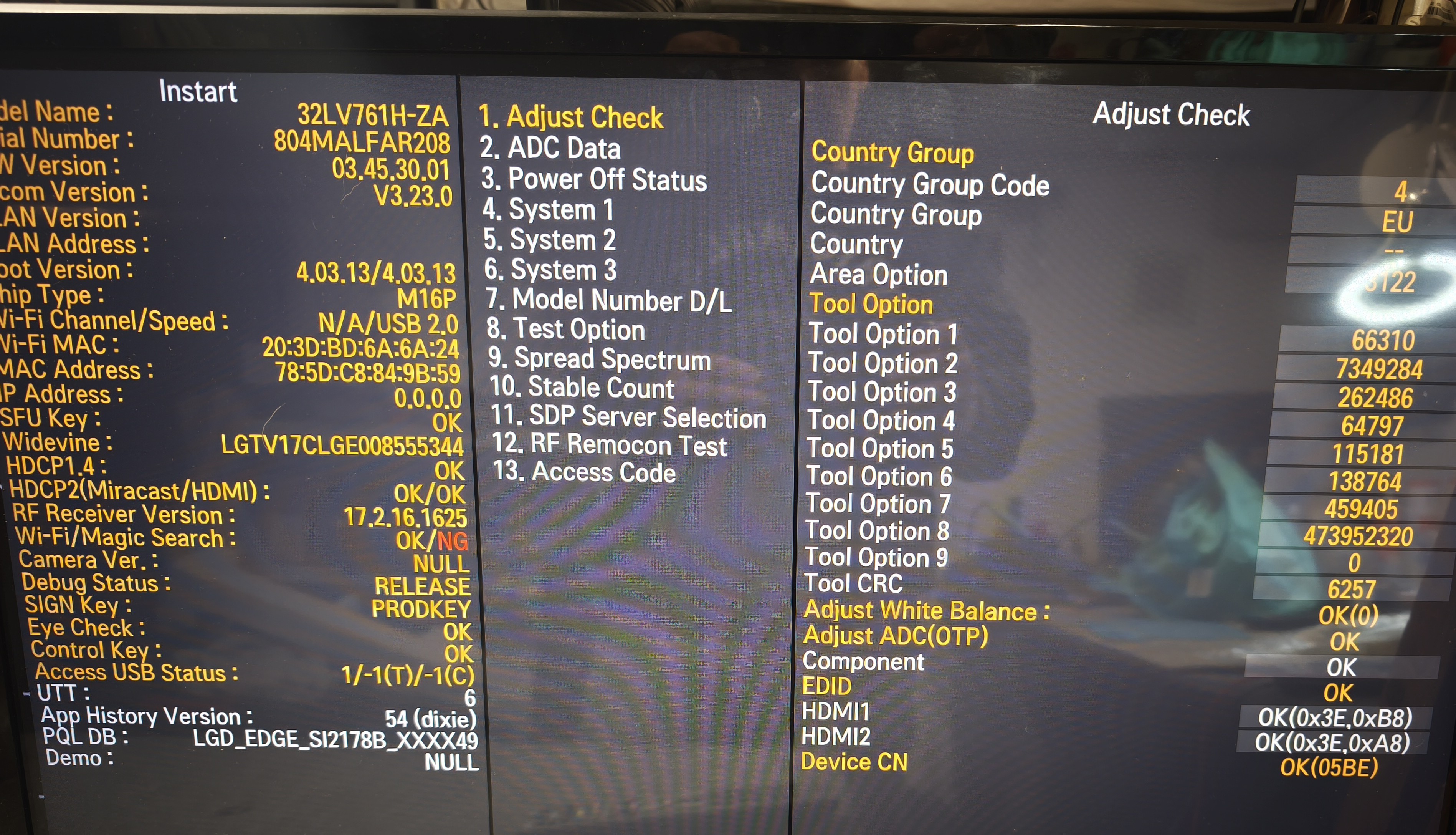

Üdv
Több lehetőség is van,egyik a menü gomb lenyom legalább 5 sec.,, majd  add be hogy 1105 felugrik egy rejtett menü,és ott ki vagy be a hotel mod.
Vagy tv service menu,van három system az adjust check alatt  ,a három közül valamelyikben  benne van  a hotel mod..
A csatorna + vagy - lehet kiválasztani melyikbe akarsz belépni>>>>a hang + vagy - al belépni
