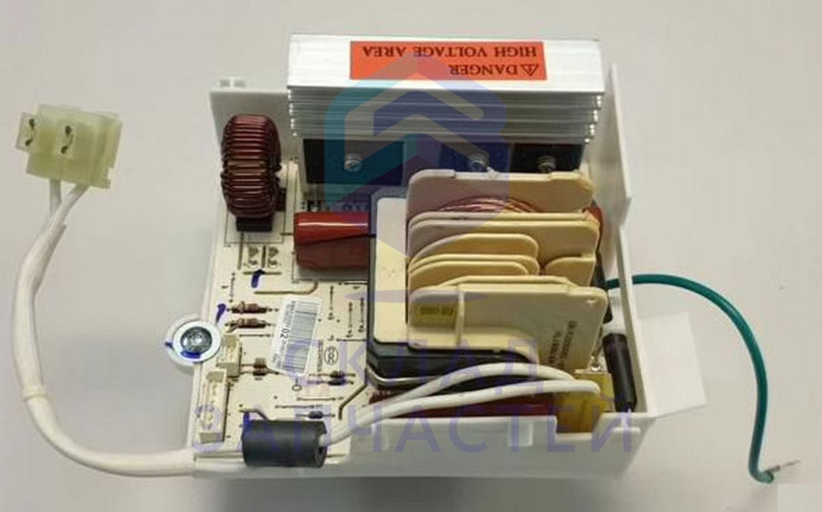

Sziasztok
Ki hogy tesztelné az inverteres mikrókat , csere inverter és magnetron nélkül?
Egy   LG MS2336GIB  mikróról van szó. Hibakód nincs,  indul az inverter, de nem melegít. kb. 200W-ot fogyaszt , 800W-os állásban. Nagyfesz  mérhető  , valamennyi visszaesés látható , mikor a magnetron "gyújt" (vagy nem, de fűtés OK) . Melyik lehet a hibás? Lakatfogó nem játszik itt a kHz kapcsolójel miatt...
Amiket megnéztem. Forrasztások.. kh. nincs. Magnetron kivezetője nem vezet át testre.
Maga az inverter nem a 3 vezetékes verzió (pwm/visszacsatolás/ GND) Gondolom kommunikál a kijelző procijával.  kV-ra műteher? surprise
Lenne valami ötlet,  cserealkatrész nélkül?
Köszi

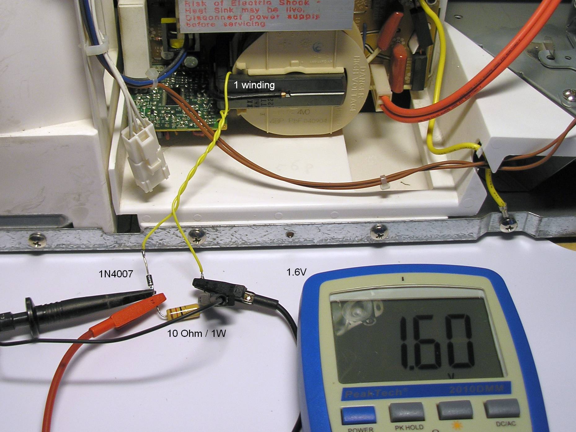

Szia.
Egy ilyen teszt megoldható?
1,6V a normál érték; 1,9V-nál nincs/szakadt a magnetron.

szia. ezeken nincs nagyértékű kondenzátor?
